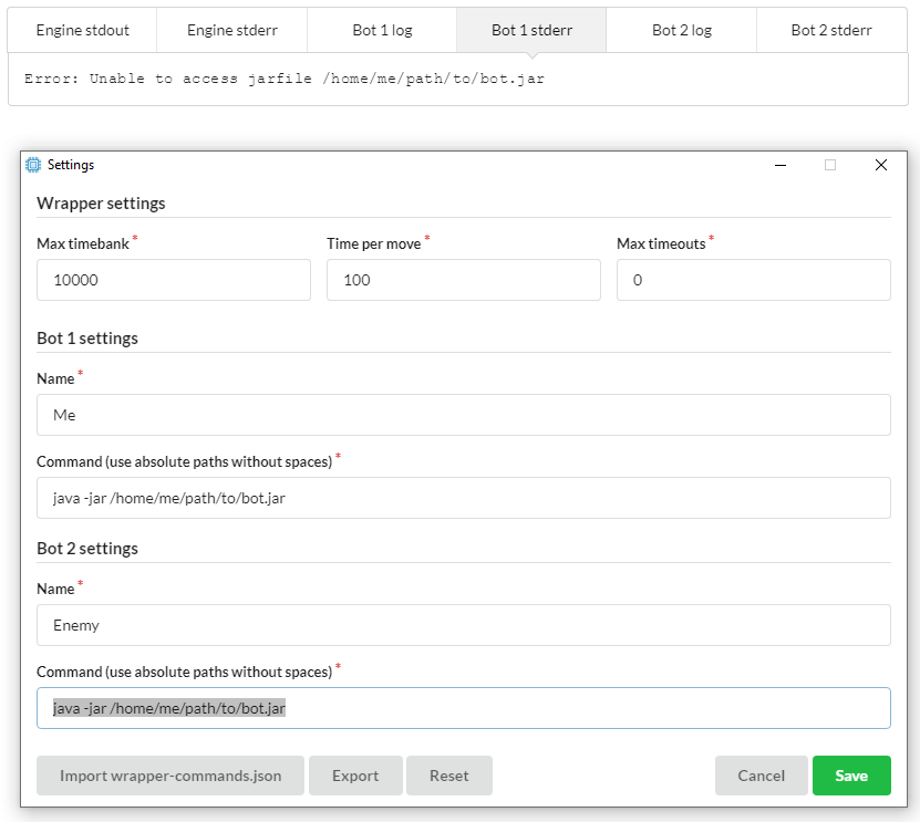

Ik ben bezig met een bot te maken in C#, maar ik heb problemen met het werkend krijgen van de AI Bot Workspace https://github.com/jmerle/ai-bot-workspace
@jmerle Hoe pas je de commando's in de settings aan zodat je je eigen bot tegen zichzelf kunt laten spelen? Ik heb gewoon 1 bestand genaamd Program.cs, maar wat ik ook probeer, niks lukt. De default settings geven al een error die voor beide bots hetzelfde is:
Afbeeldingslocatie: https://tweakers.net/ext/f/aid1T8HMoXvPyagCkFxpnVae/medium.png
Ik heb vanalles geprobeerd, java -cp C:\Users\Joep\Desktop\Program.cs zipje van gemaakt, werkt ook niet. c# of csharp i.p.v. java -cp, ook geen succes. Met google-en kom ik ook niet verder. Iemand een idee?

Joep schreef op woensdag 27 maart 2019 @ 14:28:
Dus... :P
Dit spel gaat gelukkig gewoon door op riddles.io
Hoe het precies met C# kan weet ik niet, maar het commando wat je op moet geven moet, als je het op een commandline draait, een werkende bot zijn die van stdin leest en naar stdout schrijft (en optioneel logging schrijft naar stderr). Met Java kan dit bijvoorbeeld door een jar bestand te genereren en deze aan te roepen met "java -jar /path/to/jar.jar". Voor je C# bot zul je een soortgelijk commando nodig hebben.

Hoe kom je op het idee om een C# programma met Java te runnen? 8)7
Tip: de meeste .NET developers gebruiken Visual Studio (Code).

Ik gebruik VS 2017 community om de bot mee te programmeren. Hoe moet ik het commando dan aanpassen? Moet ik soms een executable ervan maken?
Edit: Ik zal gaan kijken of ik de bot via de command prompt kan starten met VS 2017.

Joep schreef op donderdag 28 maart 2019 @ 10:58:
Ja. Je moet er voor de lokale workspace een executable van maken.
Let ook even op; het starterbot package wat riddles geeft voor C# bevat nog bugs. Zo worden de IDs van de spelers niet goed ingesteld, en draait één van de methods op de Field class die het speelveld voorstelt, de x en y as om. Caveat emptor.

jmerle schreef op woensdag 27 maart 2019 @ 21:16:
Wat je kan doen is deze tooling downloaden (van mijn hand). Die heeft een arena waar je verschillende bots in kan draaien:
https://github.com/Corniel/Arenaii
