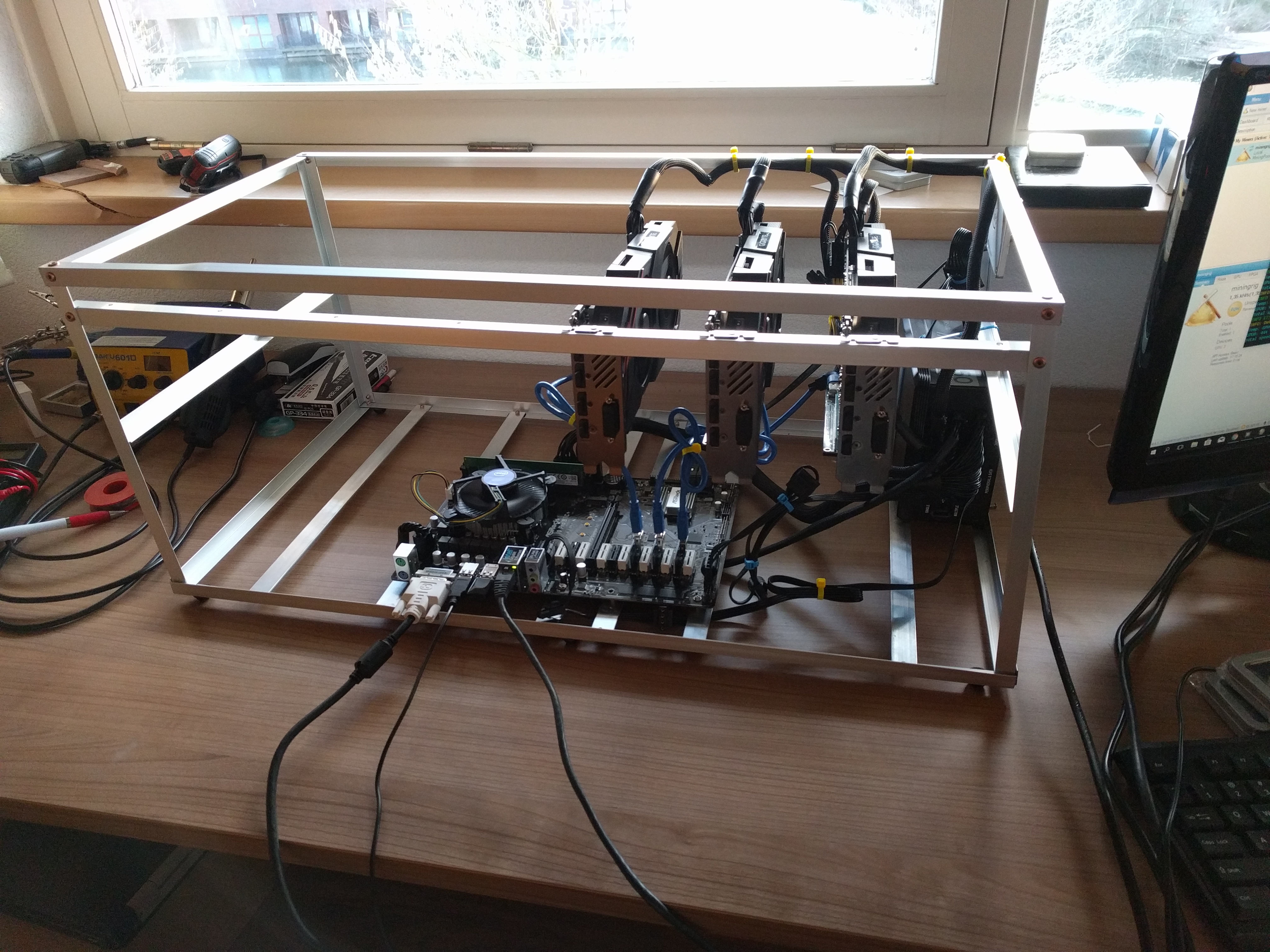

Nice topic!
Ik heb onlangs 2 rigs gebouwd. Kaarten had ik al gelukkig besteld toen ze ong. 475 per stuk waren. Die 1070Ti zijn helaas nu wel enorm lastig te krijgen en/ of tegen een hoge prijs.
Per rig:
  • 6 x 1070TI op 65% TDP +100 core +550 mem. Kaarten diverse merken. (MSI/Asus/Inno)
  • MSI Z270-A PRO
  • 4 GB DDR4
  • 120 GB SSD Kingston
  • 1000 Watt voeding
  • Celeron G3930
  • PCI-risers v6 & v8
Hashrate 3025H/s (equihash) per rig
Ze lopen nu ong. 4 weken stabiel. (Daarvoor veel hoofdpijn met de risers)
Vreemd genoeg trekt de voeding het net allemaal, behalve als ik naar 100% TDP ga...dan krijg ik een reboot.
Ik begrijp verder niet hoe men komt op 70W extra per pci-riser? (volgens mij lees ik het gewoon verkeerd LOL 8)7 )
Met 6 x 1070Ti kom ik ongeveer uit op 800-850W....
Hier een foto van 1 van de rig toen ie net in elkaar was gezet:
Afbeeldingslocatie: https://i.imgur.com/3nYzGyl.jpg
[ Voor 6% gewijzigd door Verwijderd op 09-02-2018 08:06 ]

Netjes! Ik haal met mijn 6x 1070 2500sols zonder overclock. Had toch verwacht dat de ti versies daar wat meer overheen zouden gaan.
AtlAntA schreef op vrijdag 9 februari 2018 @ 10:37:
Per kaart ong. 500 a 505.
Stock ong. 470 a 480.
Met de 1070 kan je denk wel 450 halen toch?
Wat betreft prijs is de 1070ti toch niet heel veel duurder? Destijds keek ik ook naar de 1070, maar dat was dus tientjes werk. Vandaar dat ik maar voor de TI ben gegaan. Is niet meest efficiënte...
[ Voor 22% gewijzigd door Verwijderd op 09-02-2018 10:45 ]

Heb net 2 kaarten op 't randje gemonteerd zodat de 4 kaarten bovenop meer lucht kunnen pakken, hoop dat dit iets helpt, zo niet zal ik eens kijken om wat fans op de buitenkant te maken, heb er nog 4 liggen gelukkig
Ik hoopte eigenlijk dat ik die 30mh/s kon halen met ~700-750w verbruik, maar iets zegt me dat dat dagdromen is
zit op 31-32mh/s met ~750-800w
Eens kijken hoever dit te pushen is :') :D

Afbeeldingslocatie: http://i66.tinypic.com/mjtph4.jpg
Toch stiekem best leuk dat ding <3
  • poNgz0r
  • Laatst online: 31-08-2020
Haha check hem gaan me die videokaarten aan de zijkant, lock n load bitches!
  • Cor-Jan
  • Laatst online: 09-09 14:34
Dat is het zeker, hoe warm worden ze nu ?

Deze week eindelijk m'n risers binnen gekregen, toen alles al even snel in elkaar gezet, maar vandaag ook even de tijd genomen om alles goed vast te schroeven en de kabels vast te zetten:
Afbeeldingslocatie: https://tweakers.net/ext/f/04QOUntieY9va82q0z8VoA0U/thumb.jpg
Als de koersen en de prijzen van de videokaarten een beetje meewerken komen er nog 5 kaarten bij.

Looking good, vergeet even niet je riserkaartjes die in je mainboard gaat te voorzien van isolatietape, dan komen ze niet tegen elkaar en krijg je geen gedonder. Heb je nu nog niet, maar na de volgende 3 wel denk ik.
