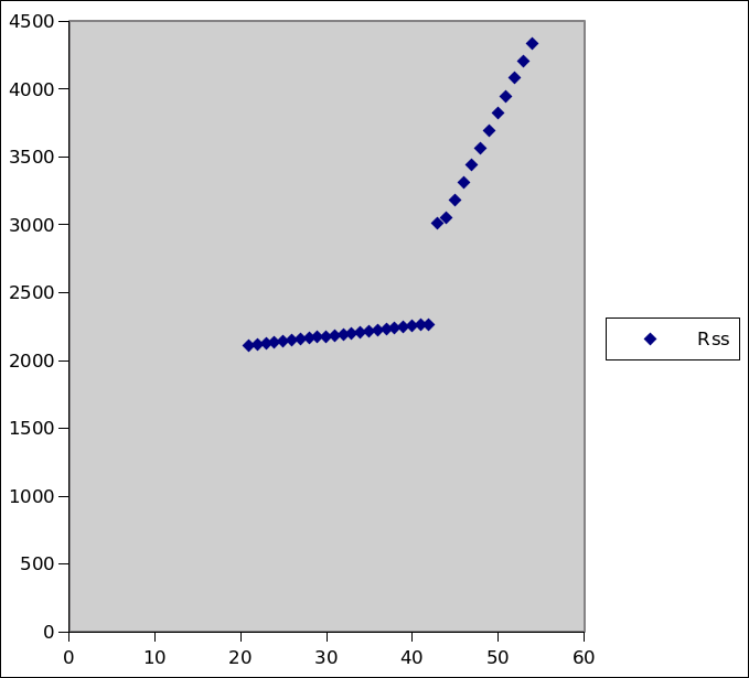

Welke thread verbruikte zoveel CPU/RAM?
Kan ik nu niet meer zien
. Maar op dit moment na herstarten zie ik 15 threads met allemaal dezelfde size (SZ), en RSS (resident size). Die eerste is wel vrij groot met bijna 30MB per thread (118 MB VSIZE totaal) en die zal niet bepalend zijn of meetellen voor die 60% lijkt me.
De RSS loopt wel steady op, met ca 8k per minuut.... maar volgens mij zie ik bij elke thread de totale RSS van het hele proces.
Moet ik met een debugger aan de gang om de goeie info boven water te krijgen ?
Edit: Als ik met een browser op de webinterface zit, gaat het harder, 124 kB per minuut ! Denk dat het daar in zit, ik heb dat venster de afgelopen dagen urenlang open laten staan, en als dat met 7,5 MB per uur doorloopt heb je binnen 2 dagen die 60% te pakken.
[ Voor 21% gewijzigd door u_nix_we_all op 27-08-2014 21:03 ]
You don't need a parachute to go skydiving. You need a parachute to go skydiving twice.

Hoe zit het dan volgens jou met het totale geheugen gebruik? Gewoon mening.
Ik zit even wat uit te zoeken, maar die vzise is virtueel, en niet zo van belang. Maar waarom die in totaal 120MB is, geen idee.
Ik heb even de rss size in de gaten gehouden:
Je ziet een sprong waar ik de webpagina opende en een lamp aanzette. Daarna met de webpagina open (in Chrome , zal zo even een andere proberen en de android app) bleef het oplopen. De x-as is in minuten btw.
