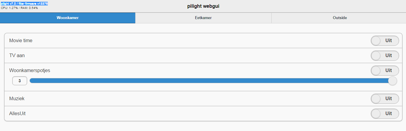

Ben ik de enige die met pilight v7.0 / filter firmware v13376 de sliders structureel verkeerd heeft staan?
Ik heb Kaku dimmers en de GUI geeft aan dat ze op 3 staan, zelfs als ik de slider helemaal naar het begin (3) en dan terug naar het eind (15) zet. Zet ik dan de lampen uit, dan ziet het er zo uit:
Afbeeldingslocatie: http://tweakers.net/ext/f/oVPqGHoJ3HDlBUQRsfmMLlh1/thumb.png
Woonachtig Down Under. Ik negeer je insults niet, maar tegen de tijd dat ik ze lees zijn ze meestal niet relevant meer

CurlyMo, ik heb een beetje oorlog met de volgende rule:
"temprule": {
                        "rule": "IF ping.state IS connected AND SunRiseSet.sunset == DATE_FORMAT(datetime, %H.%M) AND woonkamerspots.dimlevel != 10 THEN dim DEVICE woonkamerspots TO 10",
                        "active": 1
Op de een of andere manier gaat deze niet aan? Is er wat veranderd in de manier waarop ping.state werkt?

Zwerver schreef op dinsdag 06 oktober 2015 @ 22:04:
"temprule": {
                        "active": 1
Heb je gekeken hoe de regel wordt geëvalueerd via pilight-daemon --debuglevel=1? Wat gebeurt er als je het ping.state weg laat?

  • Zwerver
CurlyMo schreef op dinsdag 06 oktober 2015 @ 22:20:
Zonder de ping.state werkt het gewoon. Maar de state van ping is connected. debuglevel=1 output:
skip (AND) movie.state IS on AND SunRiseSet.sunset == DATE_FORMAT(datetime, %H.%M) AND
replace DATE_FORMAT(datetime, %H.%M) with 22.24 in SunRiseSet.sunset ==
For the record nog even de state van woonkamerspots.dimlevel:
 "woonkamerspots": {
                        "protocol": [ "kaku_dimmer" ],
                        "id": [{
                                "id": 2,
                                "unit": 1
                        "state": "on",
                        "dimlevel": 15,
                        "dimlevel-minimum": 3,
                        "dimlevel-maximum": 15
En de complete rule (daarstraks nog wat aangepast):
"AppleTVOn": {
                        "rule": "IF ping.state IS connected AND movie.state IS on
!= 10 THEN switch DEVICE StopDim TO on AND dim DEVICE woonkamerspots TO 10",
                        "active": 1
[ Voor 0% gewijzigd door Zwerver op 07-10-2015 00:28 . Reden: enters toegevoegd voor leesbaarheid ]
Ik zie in je debug de ping niet geëvalueerd worden?
  • Zwerver
CurlyMo schreef op woensdag 07 oktober 2015 @ 07:58:
Oke, iets uitgebreiedere C&P van vanochtend, waar logischerwijs de "AppleTVOff rule" gepakt wordt:
[Oct 07 08:09:31:628999] pilight-daemon: DEBUG: rule #4 AppleTVOff was parsed in 0.001718
seconds
[Oct 07 08:09:31:631976] pilight-daemon: DEBUG: socket write succeeded:
{"origin":"update","type":8,"devices":["datetime"],"values":
{"timestamp":1444205371,"year":2015,"month":10,"day":7,"hour":8,"minute":9,"second":31,"weekday":4,"dst":0}}
[Oct 07 08:09:31:632231] pilight-daemon: DEBUG: broadcasted:
{"origin":"update","type":8,"devices":["datetime"],"values":{"timestamp":1444205371,"year":2015,"month":10,"day":7,"hour":8,"minute":9,"second":31,"weekday":4,"dst":0}}
[Oct 07 08:09:31:633508] pilight-daemon: DEBUG: socket write succeeded: {"origin":"update","type":8,"devices":["datetime"],"values":{"timestamp":1444205371,"year":2015,"month":10,"day":7,"hour":8,"minute":9,"second":31,"weekday":4,"dst":0}}
[Oct 07 08:09:31:636994] pilight-daemon: DEBUG: broadcasted: {"origin":"update","type":8,"devices":["datetime"],"values":{"timestamp":1444205371,"year":2015,"month":10,"day":7,"hour":8,"minute":9,"second":31,"weekday":4,"dst":0}}
[Oct 07 08:09:31:637721] pilight-daemon: DEBUG: broadcasted: {"message":{"longitude":4.258875,"latitude":12.345600,"year":2015,"month":10,"day":7,"weekday":4,"hour":8,"minute":9,"second":31,"dst":0},"origin":"receiver","protocol":"datetime","uuid":"0000-b8-27-eb-19d2b6"}
evaluate (AND) ping.state IS connected AND StopDim.state IS off AND movie.state IS on AND SunRiseSet.sunset == DATE_FORMAT(datetime, %H.%M) AND woonkamerspots.dimlevel != 10
skip (AND) StopDim.state IS off AND movie.state IS on AND SunRiseSet.sunset == DATE_FORMAT(datetime, %H.%M) AND woonkamerspots.dimlevel != 10
skip (AND) movie.state IS on AND SunRiseSet.sunset == DATE_FORMAT(datetime, %H.%M) AND woonkamerspots.dimlevel != 10
replace DATE_FORMAT(datetime, %H.%M) with 08.09 in SunRiseSet.sunset == DATE_FORMAT(datetime, %H.%M) AND woonkamerspots.dimlevel != 10
skip (AND) SunRiseSet.sunset == 08.09 AND woonkamerspots.dimlevel != 10
[Oct 07 08:09:32:625436] pilight-daemon: DEBUG: rule #3 AppleTVOn was parsed in 0.005083 seconds
evaluate (AND) Sping.state IS connected AND topDim.state IS on AND movie.state IS off AND SunRiseSet.sunset == DATE_FORMAT(datetime, %H.%M) AND woonkamerspots.dimlevel != 15
skip (AND) topDim.state IS on AND movie.state IS off AND SunRiseSet.sunset == DATE_FORMAT(datetime, %H.%M) AND woonkamerspots.dimlevel != 15
skip (AND) movie.state IS off AND SunRiseSet.sunset == DATE_FORMAT(datetime, %H.%M) AND woonkamerspots.dimlevel != 15
replace DATE_FORMAT(datetime, %H.%M) with 08.09 in SunRiseSet.sunset == DATE_FORMAT(datetime, %H.%M) AND woonkamerspots.dimlevel != 15
skip (AND) SunRiseSet.sunset == 08.09 AND woonkamerspots.dimlevel != 15
Rule:
  "AppleTVOn": {
                        "rule": "IF ping.state IS connected AND StopDim.state IS off AND movie.state IS on AND SunRiseSet.sunset == DATE_FORMAT(datetime, %H.%M) AND woonkamerspots.dimlevel != 10 THEN switch DEVICE StopDim TO on AND dim DEVICE woonkamerspots TO 10",
                        "active": 1
                "AppleTVOff": {
                        "rule": "IF ping.state IS connected AND topDim.state IS on AND movie.state IS off AND SunRiseSet.sunset == DATE_FORMAT(datetime, %H.%M) AND woonkamerspots.dimlevel != 15 THEN switch DEVICE StopDim TO off AND dim DEVICE woonkamerspots TO 15",
                        "active": 1
