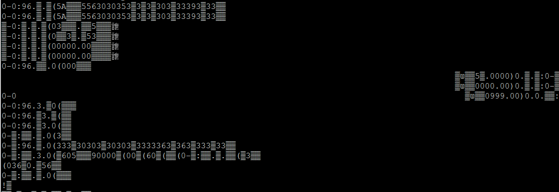

Ik heb netjes om de 10 seconden een uitlezing, echter een deel van de karakters wordt niet goed weergegeven.
Ik gebruik nu de kabel van sos solutions op mijn debian linux.
Zie de screenshot.
Wat kan hiervan de oorzaak zijn. Verkeerde karakterset?
Zie de screenshot.
[ Voor 25% gewijzigd door raswic op 14-05-2016 20:55 ]
Terugsturen, je hoort leesbare data te krijgen.
Voor de zekerheid wellicht nog even onder Windows met 'putty' proberen.
Opvallend dat je voornamelijk de getallen 0,3,6 en 9 ontvangt.raswic schreef op zaterdag 14 mei 2016 @ 20:51:
Zie de screenshot.
Maar geen idee wat hier de oorzaak van kan zijn.

Ondertussen het volgende gedaan:
De output naar een file schrijven en vervolgens openen. Dit geeft als resultaat dat de tekens verder worden gespecificeerd. De <B1> komt overeen met de 1. De rest is ook te relateren aan een getal of letter.
| <AF><C9>S<EB>5\<B2>M<D4>3<B8><B2>-<B1>00<B4><8D> <8D> 0-0:96.<B1>.<B1>(5A<B4><B2><B4>5563030353<B1>3<B8>3<B8>303<B2>33393<B1>33<A9> <8D> <B1>-0:<B1>.<B8>.<B1>(03<B1><B4>9.9<B7><B2><AA><EB><D7>詍 <B1>-0:<B1>.<B8>.<B2>(0<B2><B7>3<B1>.<B4>53<AA><EB><D7>詍 <B1>-0:<B2>.<B8>.<B1>(00000.00<B2><AA><EB><D7>詍 <B1>-0:<B2>.<B8>.<B2>(00000.00<B4><AA><EB><D7>詍 0-0:96.<B1><B4>.0(000<B1><A9><8D> <B1>-0:<B1>.<B7>.0(0000.<B2>5<AA><EB>ש<8D> <B1>-0:<B2>.<B7>.0(0000.00<AA><EB>ש<8D> 0-0:<B1><B7>.0.0(0999.00<AA><EB>ש<8D> 0-0:96.3.<B1>0(<B1><A9><8D> 0-0:96.<B1>3.<B1>(<A9><8D> 0-0:96.<B1>3.0(<A9><8D> 0-<B1>:<B2><B4>.<B1>.0(3<A9><8D> 0-<B1>:96.<B1>.0(333<B8>30303<B4>30303<B1>3333363<B1>363<B2>333<B1>33<A9><8D> 0-<B1>:<B2><B4>.3.0(<B1>605<B1><B4><B2><B1>0000<A9>(00<A9>(60<A9>(<B1><A9>(0- <B1>:<B2><B4>.<B2>.<B1><A9>(<ED>3<A9><8D> (036<B1>0.<B8>55<A9><8D> 0-<B1>:<B2><B4>.<B4>.0(<B1><A9><8D> !<8D> |
Lijkt wel of er bitjes omvallen als elke vreemde waarde overeenkomt met een specifiek getal of letter.raswic schreef op zondag 15 mei 2016 @ 11:37:
Ik neem wel even contact op met sos solutions.
Rotte aansluiting op de slimme meter of de kabel gewoon een maandagochtend exemplaar?
Material 3 Thema's | Swiss Army Knife card | Flex Horseshoe Card
Kabel is goed. Ik had de instellingen toch niet goed staan, waaronder 8 bits ipv 7. En dan gaat het dus niet goed. Het bitjes omvallen triggerde me in die richting,

Volgens mij moet je dan een usb kabel met repeater gebruiken, grote kans dat je pi de usb niet herkent.
De bitrate van USB is vele malen hoger waardoor het veel gevoeliger is voor verstoring. Niet alleen vervorming en ruis maar ook latency word een issue bij USB.!null schreef op woensdag 22 juni 2016 @ 13:39:
Maar USB is ook serieel en voltages zijn hetzelfde. Dus waarom zou ik de RJ11 verlengen?
RS-232 kun je een aardig eind verlengen zonder al te veel problemen. En anders is het relatief eenvoudig om te zetten naar een signaal met een hoger voltage.
Maar voor USB zijn er kabels van 5 meter (de officiële maximale kabellengte) met aan het einde een 1 poort USB hub. Die hub werkt als repeater maar heeft geen externe voeding nodig.

Tnx, die had ik nog niet gevonden in mijn zoektocht, maar de oplossing voor mijn probleem was makkelijker dan gedacht....ThinkPadd schreef op vrijdag 29 juli 2016 @ 13:03:
Het script van Ge Janssen is niet de meest ideale methode hiervoor. Iets als dit lijkt mij al een stuk beter: https://github.com/nrocco/smeterd
door het volgende aan te passen van 0 naar 1:
| ser.xonxoff=1 |
lijkt het probleem opgelost te zijn. Ik zit nu al een uur te kijken naar betrouwbare data zonder spikes of drops
Bijna goed, heeft me verdorie een uur gekost om uit te vissen dat je helegaar niet GPIO10 moet gebruiken (dat is namelijk pin 19 op je Raspberry19roland70 schreef op zaterdag 04 juni 2016 @ 10:24:
Geen usb gebruiken maar gewoon op de UART van de Raspberry (GPIO 10) dan is dat verhaal met rare teken weg. http://home.versatel.nl/rolandhendriks/rpilink1.html

Hield het forum al een tijdje in de gaten en uiteindelijk de knoop doorgehakt om ook een slimme meter te bestellen.
Afgelopen dinsdag de meter ontvangen en gelijk de waardes proberen uit te lezen, maar tot nu toe helaas zonder resultaat. Wellicht dat jullie me een duw in de richting kunnen geven:
Landis + Gyr E350 (ZMF110) met DSMR 4.2.

In mijn optiek moet ik zelfs als het signaal niet inverted komt met 115200 8N1 iets moeten zien, maar ik krijg nergens resultaat, niet via de nodemcu als via de oude cisco kabel.
De NodeMCU heb ik met twee verschillende schema's proberen aan te sluiten waaronder: Thedr in "Slimme meter uitlezen via P1-poort"
Inmiddels heb ik een ticket ingeschoten bij Enexis om te achterhalen of de poort uberhaupt aan staat, of heb ik me ergens vergist en weten jullie raad?

Heb je ook de RX en TX op de ESP/NodeMCU een keer omgewisseld? Wil per leverancier nog wel eens verschillen wat de betekenis is van deze pinnenCerielTjuh schreef op zaterdag 03 september 2016 @ 19:30:

In principe zou je met de ESP op de pc aangesloten via USB ook de data moeten kunnen zien als je een serial monitor start (bijvoorbeeld die uit de Arduino IDE).
Heb uiteindelijk een kant en klare unit gekocht bij Romix, hij gaf me tevens een schema waarmee het wel moet lukken, ga vrijdag avond weer aan de slag, het MOET en ZAL me lukken
Sinds ik een slimme meter heb en wat meer met elektronica ben begonnen ben ik hier ook geïnteresseerd in geraakt.
Heb deze onlangs besteld: https://www.aliexpress.co...-Adapter/32629145941.html (HL-340) zodat ik het niet hoefde te inverteren. Kapje is wel vreselijk trouwens. Had achteraf beter kunnen solderen aan een Seriele connector die ik ook had liggen, maar bedacht het pas toen ik het kapje al had kapotgeknipt. Wel een hels werk, en scheurde uiteindelijk bijna een paar baantjes kapot, gelukkig met genoeg soldeer heb ik de RJ11 aan nog een deel vast kunnen maken.
Zat even te pielen met de instellingen in Putty, maar met:
Ik krijg dit soort output:
Ik vroeg me af, ik heb geen pull-up-weerstand er tussen, want die heb ik helaas hier nog niet liggen. Maar kan ik er vanuit gaan dat dit blijkbaar niet nodig is met mijn slimme meter als het nu al dit soort output geeft?
Heb ik hem meteen goed.– Baudrate: 115200
– Data bits: 8
– Parity: none
– Stop bits: 1
/KFM5KAIFA-METER 1-3:0.2.8(42) 0-0:1.0.0(160911170718S) 0-0:96.1.1() 1-0:1.8.1(000320.943*kWh) 1-0:1.8.2(000343.330*kWh) 1-0:2.8.1(000000.000*kWh) 1-0:2.8.2(000000.000*kWh) 0-0:96.14.0(0001) 1-0:1.7.0(00.561*kW) 1-0:2.7.0(00.000*kW) 0-0:96.7.21(00001) 0-0:96.7.9(00001) 1-0:99.97.0(1)(0-0:96.7.19)(000101000001W)(2147483647*s) 1-0:32.32.0(00000) 1-0:32.36.0(00000) 0-0:96.13.1() 0-0:96.13.0() 1-0:31.7.0(002*A) 1-0:21.7.0(00.561*kW) 1-0:22.7.0(00.000*kW) 0-1:24.1.0(003) 0-1:96.1.0(4730303139333430323738323130363136) 0-1:24.2.1(160911170000S)(00024.665*m3) !55CC

Die output is wat je hoort te krijgen, dus tot zover gaat het goed.MsG schreef op zondag 11 september 2016 @ 17:15:
Het zou alleen kunnen dat je soms een telegram terug krijgt waarvan bijv. één teken verkeerd is. Je kunt dan problemen krijgen met je uitleesapplicatie, bijv. Domoticz heeft onlangs een CRC ingebouwd om de checksum van een telegram te controleren. Als het bericht dan niet klopt wordt hij afgeketst door Domoticz.
Mocht dat zo zijn dan moet je de weerstand misschien nog wel toevoegen. Maar voor nu zou ik zeggen: niets meer aan doen.
Het uitleesscript is sowieso brak door de manier waarop een telegram geparsed wordt. Hij telt namelijk het aantal karakters en bepaalt daarmee wat er op positie X voor waarde zou moeten staan. Stel nou dat je meter een firmwareupdate krijgt en er een regel bijkomt? Dan gaat het script over z'n nek omdat de waardes niet meer op de plek staan waar hij ze zou verwachten. Er staan keurig identifiers voor de velden die aangeven waar het veld begint en wat erin staat, gebruik die ipv je huidige methode.cOOlrUnnINgs schreef op zondag 11 september 2016 @ 17:24:

Hoe kan ik eenvoudig zien of deze ook automatische invertering heeft zoals de HL-340 die ik reeds in gebruik heb? Ik wil namelijk met de serial female headers die ik heb even een wat nettere kabel maken. Als reserve of bijv. verkoop of demonstratie. Volgens mij zit er wel markt in.
EDIT: Gewoon maar geprobeerd en hij werkt wederom prima op de slimme meters van Enexis. Mooi. Heb nu maar netjes een Seriëel female connector-tje er tussen, zodat de seriële kabel zelf intact blijft.
Ik kwam nog een kabel tegen in mijn elektronica-verzamelbak en als ik hem op de PC aansluit zie ik:
Prolific USB to Serial
USB ID: VID 067B PID 2303 REV 0400
