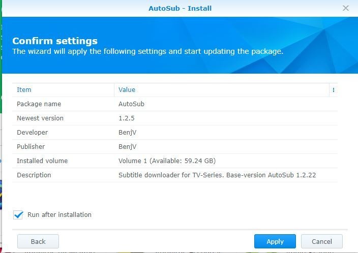

  • Mystikal
  • Laatst online: 20-11 12:36
Mystikal
It never hurts to help!
Ben(V) schreef op vrijdag 14 september 2018 @ 21:00:
Gewoon niet gaan knutselen met docker, is toch een onzin product.
Gewoon het package installeren op je Nas.
Hier te downloaden.
https://github.com/BenjV/...toSub%20DSM6%20noarch.spk
Wel even eerst Python van de SynoCommunity installeren.
Ik ben een behoorlijke noob op NAS gebied (DS412+). Ik heb python geïnstalleerd staan. Ik heb bovenstaande file op mijn nas gezet en via manual install probeer ik deze package te installeren.
Ik krijg dat vrij snel de melding not available, nadat ik op apply heb gedrukt.
Ik had reeds een (heel oude?) versie van autosub erop staan. Deze werkte niet meer. Deze heb ik van te voren gedeïnstalleerd.
-Draai de laatste DSM versie
Basement Bios ---- Exo-S
  • Ben(V)
  • Laatst online: 09:19
Je moet die file niet op je Nas zetten maar gewoon op je PC.
De browser die je gebruikt draait gewoon op je PC.

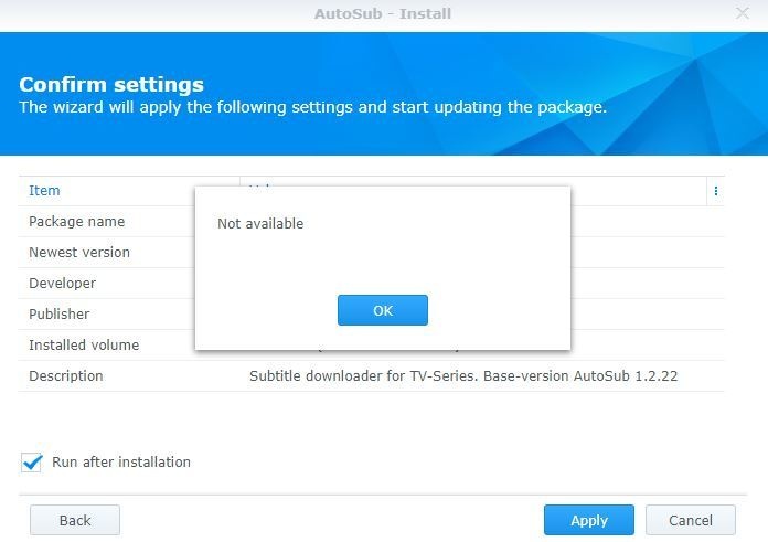

  • Mystikal
Mystikal
Ben(V) schreef op zaterdag 22 december 2018 @ 09:54:
Geeft hij wederom dezelfde foutmelding. 'Not Available'.
Afbeeldingslocatie: https://tweakers.net/ext/f/AAxr4aNuGiVELVoSAL7FCd5Z/medium.jpg
Afbeeldingslocatie: https://tweakers.net/ext/f/U6ULqzDCUlBMekyM0Y4uK6gz/medium.jpg
[ Voor 35% gewijzigd door Mystikal op 23-12-2018 10:10 ]

  • Ben(V)
Hele vreemde melding.
Net nog even het package van github gedownload en op m'n test Nas geinstalleer en het werkt gewoon vlekkeloos.
Heb je wel dit package gedownload?
Zit er misschien een firewall in de weg (op je Nas en/of op je PC)
  • Mirx_NL
  • Laatst online: 20-11 10:09
Heb je het trust level in de packages center settings wel op any gezet?
  • Ben(V)
Dat zal het niet zijn, dan krijg je een andere melding dacht ik.
  • Mystikal
Mystikal
Ben(V) schreef op zondag 23 december 2018 @ 10:39:
Ja, deze file geprobeerd.
Firewall zelfs zojuist uitgezet, geen verschil. Geprobeerd op andere volume te installeren, ook dat maakte geen verschil.
Mirx_NL schreef op zondag 23 december 2018 @ 21:12:
Ja
Snap er niets meer van! |:( :-(
Ik draai Python 2.7.14-19
  • Ben(V)
Denk niet dat python er iets mee te maken heef, deze melding komt volgens mij van de package installatie.
Maar om heel zeker te zijn zou je het vinkje linksonder (Run after installation) even uit kunnen zetten.
Maar kijk eens in de package center log file wat daar staat.
Die vind je hier:
/var/log/synopkg.log
  • avec_style
  • Laatst online: 20-11 20:45
Zou het kunnen dat auto-sub een poort gebruikt die al in gebruik is door een andere applicatie? (dat heb ik wel eens meegemaakt)
