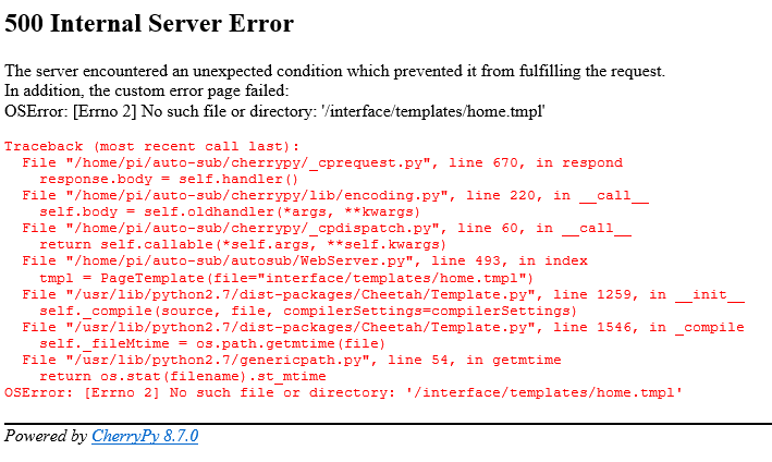

Hallo Ben(V)
Ik maak al een flinke tijd gebruik van jou superfijne tool! Dankjewel hiervoor.
Echter ik ben recent overgestapt naar de nieuwste versie. (Draai nu 1.2.17 op mijn pi2)
Echter ik loop nu tegen een probleem op. Ik maakte gebruik van autosubopstart.
Nu lijkt dit met de nieuwe versie niet meer te werken.
Na een reboot geeft de webpagina de volgende error:
Afbeeldingslocatie: https://tweakers.net/ext/f/a0maKOU2OA6ctEVth4QOXagT/medium.png
Ik heb ook het volgende gemerkt:
python /home/pi/auto-sub/AutoSub.py -d
Dit werkt niet, in dat geval krijg ik ook een hele hoop errors in mijn "cmd" veld.
Enigszins gelijk aan bovenstaande screenshot.
Voer ik
cd /home/pi/auto-sub/
python AutoSub.py -d
uit, dan start de server wel!
Nu staat deze regel ook in het Autosubopstart script, zou het hieraan kunnen liggen?
Of doe ik iets anders fout?

  • Ben(V)
  • Laatst online: 19:35
Dit heeft in ieder geval niets met een versie te maken.
Je moet in de folder staan waar je autosub hebt neergezet en blijkbaar doet jouw opstart script dat niet goed.
Aangezien je dat script hier niet plaatst kan ik er niet meer over zeggen.

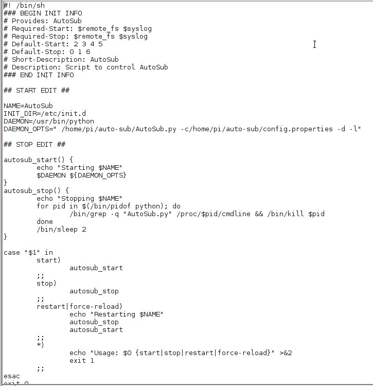

  • Pittie
  • Laatst online: 18:57
Ben(V) schreef op vrijdag 26 januari 2018 @ 21:16:
Bedankt voor je snelle reactie, ik dacht dat dit een bekend script was, excuses!
Het script dat ik gebruik heeft ooit bij autosub zelf gezeten als ik mij niet vergis.
(Maar dan heb ik het over 2013) Ik heb hier een screenshot gemaakt van het script:

  • zeroday
  • Laatst online: 17-07 21:33
zeroday
There is no alternative!
[quote]Pittie schreef op vrijdag 26 januari 2018 @ 21:29:
Je moet dat script iets aanpassen
autosub_start() {
echo "Starting $NAME"
echo "$DAEMON ${DAEMON_OPTS}"
cd /home/autosub/
zet bij de start een regel ertussen dat je naar de folder van autosub gaat met cd /locatie/van/autosub
dan werkt het wel.
Ik werk al jaren met dit script en heb al jaren geleden die cd er tussen gezet. ;)

  • Pittie
zeroday schreef op vrijdag 26 januari 2018 @ 21:36:
autosub_start() {
cd /home/autosub/
dan werkt het wel.
Yes! dat was inderdaad de oplossing. Dankjewel! Nu werkt het weer als vanouds! :)
