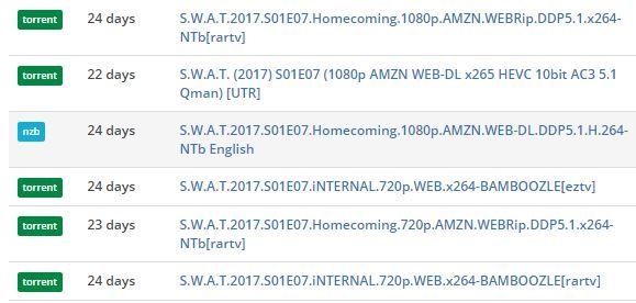

MikeOO schreef op zaterdag 6 januari 2018 @ 10:45:
Na een succes volle upgrade 1 serie die niet lekker gaat.
Nog geprobeerd om met Namemapping hem toe te voegen maar helaas.
06-01 10:35:59 ERR _walkDir    :Problem scanning file S.W.A.T.S01E09.Blindspots.1080p.AMZN.WEB-DL.DDP5.1.H.264-NTb.mkv. Error is: 'NoneType' object has no attribute 'upper'
06-01 10:35:59 ERR GetTvdbId   :Tvdb returnd an error: Resource not found
De Naam van die serie is S.W.A.T. (2017)
Die punten geven problemen die door autosub niet op te lossen zijn, omdat er heel veel videofiles zijn die in plaats van spaties punten gebruiken, dus autosub vervangt die door spaties, alleen bij deze serie gaat dat natuurlijk fout.
Gebruik dit als Namemapping:
S W A T = 6111130

Ben(V) schreef op zaterdag 6 januari 2018 @ 14:11:
Had al vermoeden dat het door de puntjes kwam en had namemapping geprobeerd maar dan met de puntje >:)
Werkt nu top _/-\o_

@Ben(V) ik ga er even vanuit dat je op mij reageert, mijn renaming sequence is niet zo apart;
ik maak gebruik van een redelijk standaard renaming van Sonarr
{Series Title} - S{season:00}E{episode:00} - {Quality Full} {Release Group}
en
dat wordt dan: The Series Title (2010) - S01E01 - HDTV-720p Proper RlsGrp
Afbeeldingslocatie: https://tweakers.net/ext/f/tjvjDzhB8PeObphp1F0sQZby/full.jpg
ikzelf heb er geen belang bij om afleveringstitels te hebben .. want soms zitten die niet in een bron.
en wat ik hierboven zie staan daar wordt ik ook niet altijd vrolijk van. Maar ik ben dan blij dat het dan in mijn renaming wel past.
ik denk dus dat mijn naming echt niet 'vreemd' in gebruik is. En als er een alternatief is die nog beter gebruikt kan worden dan hoor ik hem graag ;)

Waarom überhaupt renamen? Ik doe dat nooit, want dan krijg je dus dit..
Ik zie er het nut ook niet van in (in ieder geval niet als je Kodi gebruikt).
