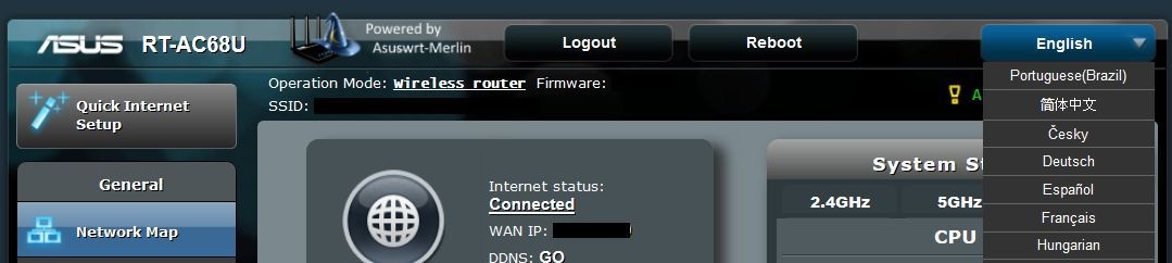

Fijn, nieuwe merlin fw erop; is alles in Nederlands na een hard reset!
Hoe krijg ik het terug naar Engelse taal?
(25db power heeft ie wel nog zie ik via putty)
De setting bv; Beschermde beheerbeelden, zegt me nu echt helemaal &*&^%$ niks...

# nvram get preferred_lang (it should be NL)PCJR schreef op maandag 24 juli 2017 @ 17:30:
To set the language:
# nvram set preferred_lang=EN
# nvram commit
# reboot
^bovenstaande even via PuttY uitvoeren natuurlijk
/edit: pull-down menu?
[ Voor 18% gewijzigd door MAX3400 op 24-07-2017 17:37 ]
Behoud ik wel de 25db power?MAX3400 schreef op maandag 24 juli 2017 @ 17:34:

Weet ik veel... Neem toch aan dat je power-hack en je taal niet aan elkaar gelinkt zijn?
Dat gezegd hebbende; ik weet werkelijk niet hoe de power-hack werkt maar in principe is mijn vorige commando niets anders dan alleen de parameter language veranderen en daarna een reboot geven. Neem toch aan dat ook jouw power-hack een reboot overleeft bij bijvoorbeeld een stroomstoring?
WerktMAX3400 schreef op maandag 24 juli 2017 @ 17:46:

Lol, dropdown, heeeelemaal blind

Nou, heb je nu dus 2 manieren om bij een volgende upgrade je taal weer in te stellen. Niet meer doen he, dat Nederlands; is altijd lastig zoeken op foutmeldingen

Mijn router zit permanent vast in #a region. Ik heb het geprobeerd via SSH en nvram, maar het werkt gewoon niet. nvram opties blijven niet zitten, ze veranderen elke keer terug van EU naar #a, terwijl ik hem juist weer "legaal" wil maken, maar het lukt niet.
Ik las dat ik de bootloader nu moet aanpassen om het nog te kunnen veranderen, maar ik zou geen idee hebben hoe dat nou moet. Alle informatie op google is out of date.
Ik zit op de laatste Merlin firmware 380.68_4
