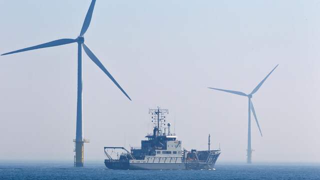

Afbeeldingslocatie: http://www.rtlnieuws.nl/sites/default/files/styles/landscape_2/public/content/images/archive/c6/windmolens_800.jpg?itok=YHKquIaz
Kamer akkoord met windmolenparken op noordzee
NOS
rtl nieuws
quotes:
De Tweede Kamer is akkoord met de bouw van drie grote windmolenparken op de Noordzee. De Kamer ziet geen onoverkomelijke bezwaren in het plan van minister Kamp (Economische Zaken), dat voorziet in drie gebieden met windmolens voor de kust. Ze komen 18 tot 22 kilometer uit de kust van Noord-Holland, Zuid-Holland en Zeeland te staan.
De nieuwe parken komen twee keer zo ver in zee te staan als het windmolenpark voor de kust van het Noord-Hollandse Egmond. Maar de molens in de nieuwe zones kunnen wel hoger worden: 190 meter. Dat is anderhalf tot twee keer zo hoog als de Domtoren in Utrecht, en zeven keer zo hoog als de vuurtoren van Noordwijk.

Afbeeldingslocatie: http://media.nu.nl/m/m1oxqgiawg3g_wd640.jpg/windmolens-zee-staan-scheef-.jpg
windmolens in zee staan scheef
Enkele windmolens op zee voor de Nederlandse kust staan niet helemaal recht. Een cementlijm die gebruikt werd om de windmolens goed te bevestigen blijkt los te laten door het effect van zout water en golven.
Dit bevestigt energieconcern Eneco tegenover NU.nl. Het gaat om de windmolens van het Prinses Amalia Windpark voor de kust van IJmuiden.
Het windpark bestaat uit 60 turbines. De kwestie speelt al enkele jaren en Eneco heeft een aannemer ingeschakeld om het probleem te verhelpen.
Inmiddels zijn 22 van de turbines gerepareerd. De overige 38 windmolens worden nog dit jaar aangepakt. Voor Eneco betekent het een tegenvaller van 47 miljoen euro. Het effect op de opbrengst van de windmolens is marginaal, volgens de woordvoerder van Eneco.
De betreffende windmolens bestaan uit ruwweg drie delen, de funderingen, een transitiestuk en de turbine. Bij de oudere generatie turbines konden de funderingen niet recht in de bodem worden geheid. De cementlijm wordt daarom gebruikt om de windmolens loodrecht te plaatsen. Driekwart van de honderden windmolens die op dezelfde wijze zijn gebouwd, hebben ook last van het probleem.

Afbeeldingslocatie: http://media.nu.nl/m/4lcxuk1axr9j_wd640.jpg/kamer-steunt-nieuw-windmolenplan-kamp.jpg
Kamer steunt nieuw windmolenplan Kamp
In 2014 wees het kabinet drie gebieden aan voor de kust van Zeeland, Zuid- en Noord-Holland waar de komende jaren vijf grote windparken kunnen worden ontwikkeld.
De in totaal 3500 megawatt aan windenergie die dit oplevert, is voldoende om 5 miljoen huishoudens van stroom te voorzien.
  • Erasmo
Erasmo
Laadpaaljager
Je post de verkeerde link, hier is de goede ;)
http://www.nu.nl/algemeen...w-windmolenplan-kamp.html
Ik schat de kans vrij klein dat ze er voor 2020 staan overigens.
Zondag met Lubach had er onlangs ook een stukje over:
