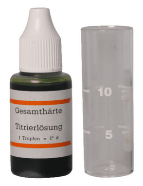

m-vw schreef op dinsdag 6 januari 2026 @ 11:40:
Welke testmethode(s) zijn aan te raden om de werking te testen?
Je kan hiervoor een kalktest kit bestellen. Daar kan je met vloeistof druppelen in een buisje aflezen wat de dH van het water is.

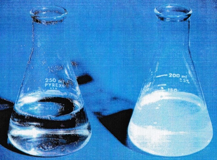

Welke testmethode(s) zijn aan te raden om de werking te testen? Kom online diverse testen (Bijv. Aqmos of Moering) tegen, maar welke is nuttig voor de ontharder?
Ik vermoed dat tijdens de bouw onze buitenkraan verkeerd is aangesloten, maar kan helaas niet bij de aftakking komen. Ik zou dus dmv een test willen kijken of de buitenkraan voor of na de ontharder is aangesloten.
Beste @m-vw,
De simpelste en snelste test is een gewoon drinkwaterglas nemen en dit 1/4 vullen. Daar dan maximum 2 druppels afwasmiddel indoen en dit goed schudden.(Met je hand het bovenste van het glas dichthouden)
Als er zich wat schuim vormt wat eventjes blijft, en het water blijft helder, dan heb je zacht(er) water, verdwijnt het schuim en heb je 'troebel' water, dan heb je hard water!
Afbeeldingslocatie: https://tweakers.net/i/rWVMfY8_CE206xGGR8qOg-pIhyM=/fit-in/4920x3264/filters:max_bytes(3145728):no_upscale():strip_icc():strip_exif()/f/image/fy7dpYnaJUXurJOIrqgtrlN6.jpg?f=user_large
De zekerste test is met een GH-teskit, die kan je bij diverse waterbehandelingsfirma's kopen of ook bij een aquariumhandel, die hebben gelijkaardige testkits!

een gekke vraag,
ik heb mijn hardheid op 2dh ingesteld met de mengschroef. als ik een druppeltest doe, dan zijn de eerste 2 druppels lichtrood. maar als ik een druppeltest bij de buren doe, dan zijn alle druppels donkerrood.
natuurlijk snap ik dat het door mijn ontharder komt. maar is 2dh nog wel echt 2dh? ik neem aan dat in elk dH bij mij minder kalk zit?
[ Voor 9% gewijzigd door Farabi op 19-01-2026 11:50 ]

Farabi schreef op maandag 19 januari 2026 @ 11:44:
een gekke vraag,
Doordruppelen totdat de kleur omslaat.
Bij de 2de druppel groen? Dan is je hardheid 2.
Is het bij de 5de druppel groen? Dan is je hardheid 5.
Hardheid is direct om te rekenen naar mg/L. 1 dH is dus altijd 1 dH (oftewel ~18 gram kalk per liter)

AQMOS schreef op maandag 19 januari 2026 @ 18:00:
ik dacht altijd:
bij de 2e druppel groen = hardheid 1
bij 5e druppelgroen = dan hardheid 4
miscalculatie dus?
  • Erwin_83
  • Laatst online: 07:13
Geen matches
In de gebruiksaanwijzing van de test staat hoe je moet tellen en welke hoeveelheid water je moet aanhouden.

  • AQMOS
  • Registratie: Juni 2022
  • Laatst online: 31-05 14:24
AQMOS
Bedrijfsaccount AQMOS Waterbehandeling B.V.
Geen matches
Sincere1983 schreef op woensdag 21 januari 2026 @ 12:32:
Via de buren-app voor ons nieuwbouwproject komt iemand in de lucht met Druppa als mogelijke waterontharder die we als bewonersgroep zouden kunnen gaan aanschaffen.
Nou kan ik hier erg weinig over vinden qua ervaringen (en ben ik niet direct in detail veel thuis in waterontharders) maar mij is altijd geleerd; de enige waterontharders die écht ontharden zijn degene op zout-basis.
Is er iemand hier met ervaring met Druppa of een mening erover?
De Druppa zorgt er voor dat kalk tijdelijk niet neerslaat.
Moment dat je dus Druppa water in je waterkoker doet of op je douchewanden hebt, dan droogt kalk weer in.
De technologie achter Druppa zoals Polyfosfaatkristallen en andere methodes zijn ideaal voor het goed houden van je systemen met een continue waterstroom (zoals een wasmachine), maar brengen niet de voordelen mee van minder poetsen. (Het zal wel wat minder poetsen zijn, maar niet significant)
Dus inderdaad, een waterontharder op zoutbasis is de enige methode om kalk echt te verwijderen.
Mocht je de voordelen van PFAS verwijdering enzo ook willen, dan kan je een RO onder je wasbak plaatsen of een filterbehuizing met een actief koolfilter in je leiding plaatsen.
  • Farabi
Geen matches
Erwin_83 schreef op dinsdag 20 januari 2026 @ 09:13:
als ik de omschrijving op de website lees, dan zou mijn denkwijze moeten kloppen? of ik maak ik juist een denkfout?
https://www.aqmos.nl/shop...verpakking-7142#attr=3218
Farabi schreef op dinsdag 20 januari 2026 @ 08:55:
ik dacht altijd:
miscalculatie dus?

  • Erwin_83
Geen matches
Farabi schreef op woensdag 21 januari 2026 @ 15:53:
Zoals ik het lees is elke druppel één graden Duitse hardheid.
Dus 5 mm water in het testbuisje,
1 druppel toevoegen, even schudden/bewegen.
Is het rood, dan nog een keer, is het groen dan is het aantal druppels je hardheid.
Word het gelijk bij de eerste druppel groen dan is het 0 graden Dh.
  • Aquaman
  • Registratie: September 2022
  • Laatst online: 23:10
Geen matches
Beste @Sincere1983,
Systemen met polyfosfaten zorgen ervoor dat de hardheid van het water wordt geneutraliseerd door zich te verbinden met de calcium- en magnesiumionen die verantwoordelijk zijn voor de hardheid van het water. Op die manier wordt de afzetting van kalk vermeden en wordt de reeds gevormde kalkaanslag bovendien opgelost.
Beperkingen
In contact met water ontbinden polyfosfaten zich echter tot niet-neutraliserende bestanddelen. Hoe hoger de temperatuur, hoe sneller die ontbinding plaatsvindt. Alvorens gebruik te maken van polyfosfaten dient u een specialist te raadplegen. Hij zal nagaan onder welke omstandigheden u het meeste water gebruikt. Meer bepaald zal hij nagaan hoe warm het gemiddeld is en hoe lang het die temperatuur behoudt.
Met andere woorden, dit is GEEN wateronthardersysteem!
Met vriendelijke groeten,
Aquaman
Ik heb de beschrijving aangepast en een video toegevoegd.
Bedankt voor de feedback, ik verwacht dat dit duidelijker is!
