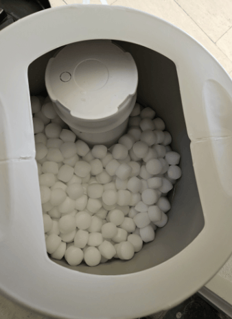

wat is dat beetje water in de vlotterbuis eigenlijk? wat doet dat precies? (LESS-20)
[ Voor 6% gewijzigd door Farabi op 28-05-2026 11:55 ]

Farabi schreef op donderdag 28 mei 2026 @ 11:52:
Beste @Farabi,
Het 'beetje' water staat niet alleen in de vlotterbuis maar over de ganse bodem van het toestel. Dit is de minimum hoeveelheid water die tussen twee spoelbeurten in de zoutbak blijft staan doordat dit niet kan opgezogen worden door de structuur van de vlotter.
Op het moment van regenereren, stuurt de waterontharder eerst water naar de zoutbak, om pekel aan te maken. Dus tijdens de spoeling komt het water hoger dan wat je tussen de spoelbeurten kunt zien.
Met vriendelijke groeten,

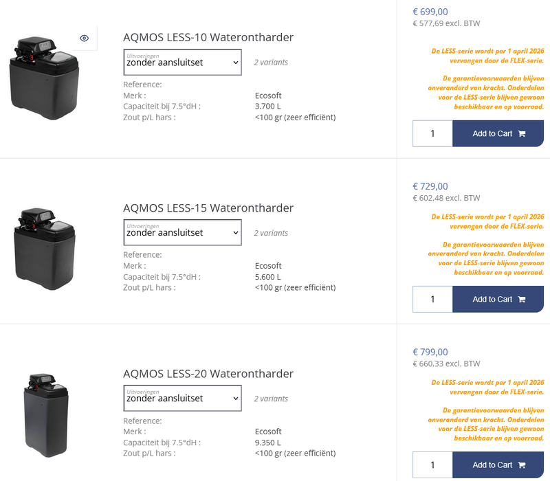

@AQMOS Is de verwachting nu dat de Less modellen na de zomer weer beschikbaar zijn eigenlijk? Of verwachten jullie dat de outlook nog wel verder naar achter kan dan augustus?
Asus C6E / Ryzen 9 5950X / Radeon RX 9070 XT Red Devil / G.Skill Flare X 32GB / Noctua NH-U12A / FSP Hydro Ti PRO 1000W
  • AQMOS
  • Registratie: Juni 2022
  • Laatst online: 14-07 20:04
AQMOS
Bedrijfsaccount AQMOS Waterbehandeling B.V.
Geen matches
Apoca schreef op maandag 8 juni 2026 @ 20:38:
Ik verwacht dat het volledig uit het assortiment gaat.
Hangt af van een meeting binnenkort.

Voor mij is het vooral belangrijk dat ik hem uit kan lezen volgens de oplossing van @AUijtdehaag en voor wat ik begrepen heb moet je dat een Clack ventiel hebben.
Nou zie ik in de omschrijving van de Flex staan, dat deze eigenlijk vooral voor de meterkast is, bij ons gaat hij in de trapkast komen. Is het dan aan te raden om voor een CM variant te gaan?
Volgens jullie keuzehulp is de Less dan de juiste keuze, maar die is niet leverbaar.

De Flex en CM zijn identiek als je de Clack ventiel kiest, behalve de vorm. En je moet dan even kijken naar hoeveel liter hars er zit in de formaten waar je naar kijkt.
De keramische schijf Clack gaat niet terugkomen vermoed ik (de LESS/PINK). De QA daarvan was te laag toch. Of je koopt hem via aqmos.de of ergens anders ;)

Phoolie schreef op dinsdag 9 juni 2026 @ 13:03:
Bedankt voor de feedback. Gaan de keuzehulp aanpassen.
De CM is een logischere keuze in jouw geval. (Grotere zoutbak = minder vaak bijvullen)

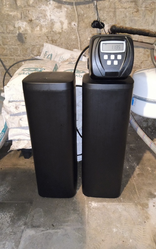

Ik ben aan het oriënteren op een waterontharder en neig sterk naar een AQMOS Flex (Diamond). Ik lees dat de Diamond de betere ventiel heeft, alleen wat betekent dat in praktijk? Gaat de Diamond jaren langer mee en wat betekent dat voor mij als ik de ontharder 10 jaar verwacht te gebruiken en wat mag ik verwachten qua levensduur?
Daarnaast zit ik te twijfelen over de Flex 10 of Flex 15 qua capaciteit. De 15 is zal zeker genoeg zijn, maar de 10 lijkt niet genoeg te zijn als ik de calculator gebruik (150m3), alleen hoe moet ik capaciteit opvatten, 3.200L bij 7.5dH. Betekent het dat ik dan van 7.5dH naar 0dH kan ontharder en het geschikt is voor 3.200L? Ik lees ook dat men een ontharder niet tot 0 instellen maar vaak 2dH? Betekent het dan dat het veel meer is dan 3.200L als ik maar tot 2dH onthard? En wat is gangbaar resthardheid? Met balans in wat handig is en zo min mogelijk kalk of makkelijk kalk schoonmaken.

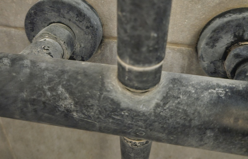

Zijn er kalkvlekken te zien bij mensen die de resthardheid tussen 1-3dh hebben staan? of ontstaan deze gewoon (bijna) niet?
ik heb 4 jaar geleden zwarte badmeubels laten plaatsen, en 2 jaar later pas een ontharder aangeschaft. Toen was mijn hardheid 6-8dh. Dezelfde hardnekkige klakvlekken blijven terugkomen. Kan het zijn dat dit de vlekken van voorheen zijn? met welke schoonmaakmiddel kan ik deze kalken eerst goed verwijderen?
Mijn ontharder staat nu tussen de 1-3dH. Ik probeer uit te zoeken hoe die vlekken terug blijven komen?

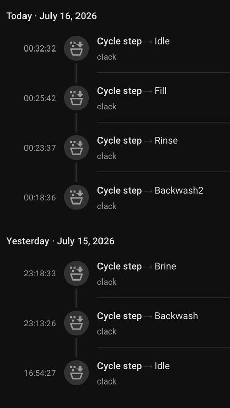

"Regeneration occurs at the next regeneration time when volume capacity falls below the reserve capacity or the specified number of days is reached, whichever comes first."
Spoelt het vaker? Dan heb je vermoedelijk de Regen knop ingedrukt, waardoor er "Regen Today" op het scherm staat zoals:
  • posttoast
  • Laatst online: 14:48
Geen matches
AQMOS schreef op donderdag 18 juni 2026 @ 08:42:
De instelling moet op "rES" staan.
[YouTube: WS1DV Res setting]
Hij staat hier op rES. Dus dat is goed?
[YouTube: WS1CI Regen Today Clack]
Ik zie dat niet op het scherm staan. Ik heb wel een regen-knop (op een andere plek) als ik die indruk gaat er een pijltje naast "Regen" knipperen. Als ik hem nog een keer indruk gaat het pijltje weer uit. Voor alle duidelijkheid: het pijltje stond er dus niet.
Maar goed, dat ding spoelt om de haverklap en lang niet alleen 's nachts. Dat is niet echt prettig, dus als jullie tips hebben hoe ik dat op kan lossen dan hoor ik dat heel graag.

Ik heb inmiddels de ClackReader helemaal aan de praat en dat geeft wel wat fijn inzicht. Vooral dat ik met mijn waterverbruik toch eigenlijk echt wel voor een LESS20 had moeten gaan in plaats van een LESS15, maar ik zat nou eenmaal vast aan het feit dat hij in de meterkast moest (en dat AQMOS daar geen LESS20 plaatste).
Wat ik me wel nog afvroeg en waar ik op basis van de handleiding niet helemaal uitkom: ik heb hem nu op "res" staan, wat zou betekenen dat ie op het vaste moment (bij mij is dat 0200 uur 's nachts) gaat regenereren zodra hij door z'n capaciteit is. Maar: doet hij dat nou nadat ik de 0 heb aangetikt of als hij verwacht dat ik de volgende dag niet ga halen met wat ik nog aan capaciteit heb (en zo ja, hoe schat hij dat in?).
Dus stel dat ik einde dag nog 100 liter capaciteit heb, gaat hij dan die nacht regenereren? Of gaat hij de volgende dag "negatief"? Ik neem aan dat er wel iets van marge op zit (sowieso staat hij bij mij op een hardheid van 9dH, terwijl het in werkelijkheid 8.5dH is), dus ik kan me niet voorstellen dat de hardheid gelijk volle bak omhoogschiet als je onder de 0 capaciteit uitkomt.

Mijn less-20 staat op een hardheid van 1-3dh. Is het normaal dat ik van dit soort vlekken blijf houden?
Ik moet wel zeggen dat ik hier voorheen de badkamer 3 jaar lang zonder een ontharder (6-8dh) heb gebruikt. Is dit oude erfenis?

Farabi schreef op vrijdag 10 juli 2026 @ 12:11:
Ziet er uit als erfenis inderdaad ;)
Bestaande kalk slijt alleen weg bij plekken waar veel water stroomt (door erosie).
In je leidingen e.d. gaat dit dus veel sneller dan op een thermostaat.
Één keer goed schoonmaken (met azijn) en dan vergelijken over een paar weken.

Hallo allemaal, ik heb sinds een week een AQMOS FLEX 10 (meterkast model) in huis. Zelf geinstalleerd en werkt goed (in ieder geval geen kalk meer in het water). De bijgeleverde handleiding is voor een amateur een beetje beknopt maar komt denk omdat nog relatief nieuw model is. Voordeel is dat ze telefonisch altijd bereikbaar en behulpzaam waren (en handleiding van oudere modellen ook toepasbaar blijken).
Toch nog een paar vraagjes aan andere gebruikers (heb geprobeerd zoveel mogelijk van de 500+ pagina's door te ploegen ;-)).
Dit model staat standaard ingesteld voor 60 minuten brine (zoutspoelen) wat vergeleken met andere modellen/merken best lang lijkt. Ik heb de eerste regeneratie handmatig gestart zodat ik het proces kon volgen. De zoutoplossing (pekel) is al na denk 10 minuten volledig uit de tank opgezogen maar weet niet hoe het dan verder gebruikt wordt. Is dit het normale proces?
Het water loopt wel redelijk rustig uit de afvoer dus ook niet dat hij het water er een uur lang doorheen blaast.
Ook wordt de (losse) zouttank na afloop weer gevuld met water (nat zoutbed) maar zout komt volledig onder water te staan (had gevuld met 12kg van de 14 die er in zou kunnen). Ik zie vaak genoemd worden dat het zout niet helemaal onder water moet staan?

coktatli schreef op dinsdag 14 juli 2026 @ 16:19:
Ik wil binnenkort een waterontharder kopen. Mijn oog is gevallen op de AQMOS FLEX-15 Diamond.
Iemand die dit al heeft en wat zijn je ervaringen tot nu toe?
Beste @coktatli,
Deze staat hier geïnstalleerd en werkt prima.
De Clack© WS1-CI besturingsklep heeft vele voordelen qua instellen en uitlezen van de gegevens.
Tevens is deze besturingsklep heel onderhoudsvriendelijk door de weinige bewegende onderdelen.
Vanuit mijn ervaring zou ik je deze zeker aanraden.
Afbeeldingslocatie: https://tweakers.net/i/9Av0JGlbjuVd59Dl1t9MUDT3BM0=/x800/filters:strip_icc():strip_exif()/f/image/Oy54XE1TMfHFlDvNaqzHQ0Ot.jpg?f=fotoalbum_large
Aquaman

AQMOS schreef op vrijdag 19 juni 2026 @ 11:49:
Ja, rES is goed.
Je kan altijd even de klantenservice bellen om de instellingen door te lopen.
Maar ik zou adviseren om data te verzamelen, want ook de klantenservice kan weinig zeggen zonder data. (Concreet je waterverbruik over dagen heen, regeneratie datums, etc)
Die regen knop knipperen is overigens eenmalig. Dus als je het vandaag 1x inklikt, dan gaat het snachts spoelen. De volgende dag niet meer.
Kijk ook even of je watermeter loopt terwijl je geen water gebruikt in huis. Wellicht heb je een lekkage.
Je kan ook historie in het regelventiel zien.
Vanaf pagina 15.
[Embed: PI Programming Manual]

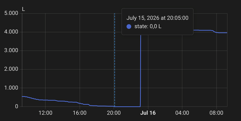

Inmiddels weet ik iets meer, maar ik ben ook benieuwd naar jullie kennis. Gisteravond rond 20.00 uur kwam ik met mijn LESS-15, volgens de ClackReader, op 0 liter resterend:
Afbeeldingslocatie: https://tweakers.net/i/D9NR5O2gNgRSHFMctPwPIPfc5Kc=/800x/filters:strip_exif()/f/image/NBlrqQX97w2RWvP19WY37sSy.png?f=fotoalbum_large
Hij ging inderdaad niet direct spoelen, maar hij wachtte ook niet tot in de nacht:
Afbeeldingslocatie: https://tweakers.net/i/uMp8t4MNovF1nZCVn074FRbFZPU=/x800/filters:strip_exif()/f/image/OY9RDH8DNI52a9978DvBWRw0.png?f=fotoalbum_large
Dat was niet persé heel relaxed, de vaatwasser draaide toen nog. Dit roept bij mij een paar vragen op:
  • Zou de res-stand altijd moeten wachten tot de vaste tijd in de nacht, of is er een soort ondergrens (als je x liter onder 0 komt dan gaat ie per direct aan)?
  • Ik heb de vorige regeneratie al gezien dat hij sowieso niet tot 0 wacht, hij ging toen 's nachts aan toen ik (uit mijn hoofd) nog een liter of 200 had. Is bekend waar de grens ligt?
Ik ben benieuwd of @AQMOS hier wat meer duidelijkheid over kan geven :)

posttoast schreef op donderdag 16 juli 2026 @ 09:39:
Wat was er niet relaxed aan? Het is niet zo dat ineens compleet geen onthard water met hebt. De hars raakt verzadigd en dan loopt de hardheid van het water geleidelijk op.
Mocht je wat buffet willen, dan stel je 1 dH hoger in dan je werkelijk krijgt van het water bedrijf, dan gaat hij altijd op tijd regenereren.
Een zo erg is wat hard water ook niet, je buren leven ook nog gewoon ;)
En de regeneratie start of na een bepaalde tijd, 10 dagen meestal, of wanneer de teller op 0 komt te staan.

s020506 schreef op donderdag 16 juli 2026 @ 13:50:
Ik wilde juist dat hij langer zou wachten. Dus gewoon tot 0200 uur 's nachts. Juist om de reden die jij zegt, het water is echt niet opeens 8,5dH. Tenzij hij dus gaat regenereren, dan gaat de bypass om en heb je ruim een uur lang wél hard water.
Mijn probleem is juist het onvoorspelbare: ik verwacht dat hij in de res-stand wacht tot 0200 uur, en niet opeens om 2310 uit zichzelf een regen-cyclus begint.
