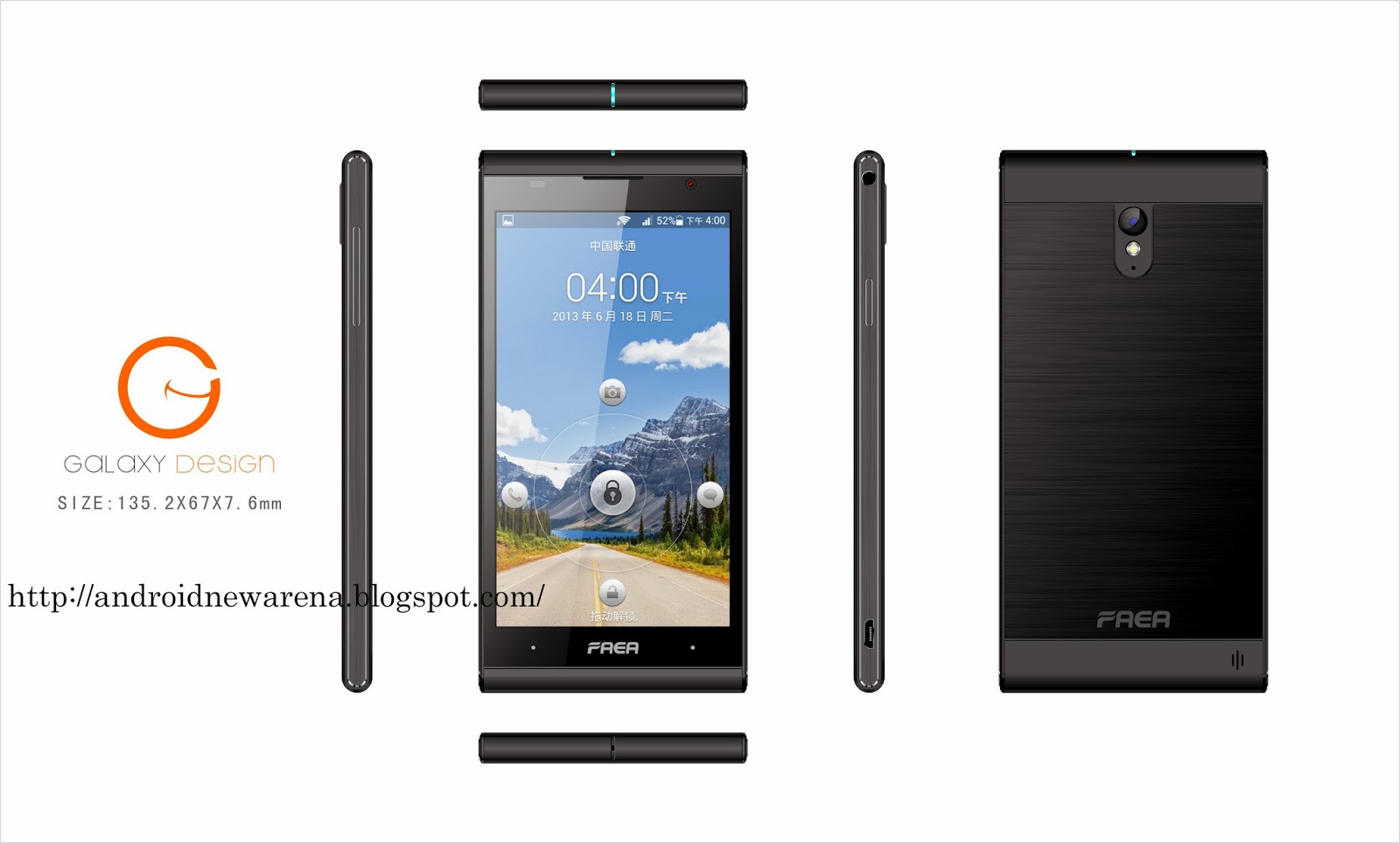

Ben ook benieuwd waar Faea nu weer mee bezig zijn. Persoonlijk stond ik op de 2/32 F2S te wachten.
In plaatst daarvan komen ze hiermee op de proppen.
Afbeeldingslocatie: http://forum.faeamobile.com/data/attachment/forum/201310/26/042323cm61v4u01msrrxbe.png

De F3 wordt een galaxy mega-kloon als we GizChina mogen geloven, van die F4 heb ik nog geen nieuws vernomen, maar dat beloofd niet veel goeds...
