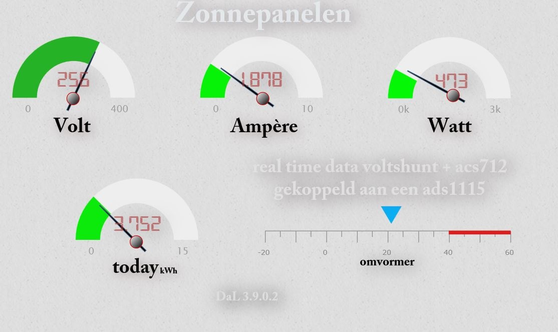

Gisteravond eindelijk tijd gevonden om de nieuwe versie uit te proberen.
Net als Sir Bacon wil ook bij mij de .sln niet laden in VS2013.
Na het updaten van de firmware naar 4.3.2.1. de HEX-file maar ge-deployed. Dat ging zowaar in één keer goed _/-\o_ .
Meteen een schema gemaakt voor de telefoon. Ook dat gaat goed. Het werkt een stuk soepeler dan de vorige versie! Helaas klopt de resolutie nog niet, maar da's een kwestie van oefenen.
Van de week ook nog "even" een nieuwe configuratie maken voor m'n tabletje wat in de huiskamer staat. De oude versie werkt natuurlijk niet meer.
Ik ben er zeer content mee. Willy en Gé, bedankt voor alle effort _/-\o_ _/-\o_ _/-\o_ !!

Hallo allemaal,
Inmiddels draait de Netduino alweer zo'n week ongeveer. Ik heb nu 2 pulsmeters aangesloten om eens proef te draaien. Dat lijkt half te werken. In het Now scherm heeft Pulsemeter (0) wel input, maar Pulsemeter (1) staat nog strak op 0. Toch maar eens de kabeltjes nakijken.
Het dashboard moet ik nog maar eens goed bekijken. Het standaard dashboard laat nu al wat zien, maar moet ik natuurlijk wel aanpassen. Wat mij vooral interesseert zijn tijdsgrafieken van de verschillende grootheden. Ik heb die al geprobeerd via dataChart of HistoricData te plotten, maar dat werkt nog niet.
Zoiets straks als wat Aegle laat zien zou wel mooi zijn :)

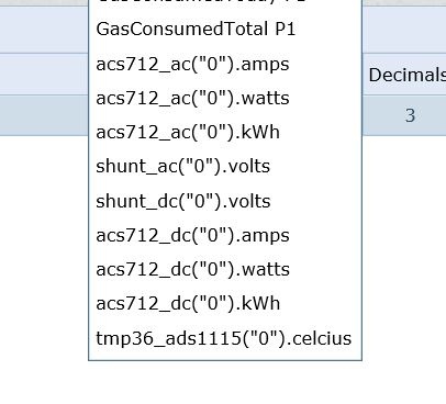

Voltmeter ("0") aantal X
Ampèremeter ("0") aantal X
in de VarBuilder : Voltmeter ("X") * Ampèremeter ("X") = Watts
De gebruikte weerstanden moeten ingegeven worden voor de juiste berekening.
Nee de maximaal te meten voltage moet ingegeven worden evenals de referentie spanning van de Netduino (meestal 5volt) . Howto is simpel en zal helemaal uitgelegd worden. Na calculatie zullen de te gebruiken weerstanden om te meten dan op het scherm verschijnen. Bijvoorbeeld R1=10kOhm, R2=600 Ohm. Zo simpel kan het leven zijn.
De weerstanden en kleuren kun je dan hier herleiden.
Resistor-Color-Code-Calculator
PAS OP, de maximaal te meten voltage mag de maximale voltage die ingegeven is niet overschrijden dus de ingegeven 100 volt max mag niet af en toe 120volt zijn, dan gaat de Netduino dood (na een lange tijd). Dan moet je de in te geven voltage opschalen naar bv 150 volt of 200 volt. EN, hoe hoger de ingegeven (te meten) voltage, hoe lager de meet resolutie.
de meet resolutie is 5 millivolt voor 5 volt (5 / 1024) tot 490 millivolt voor 500 volt (500 / 1024)
De analog to digital converter van de Netduino is 10 bits. 1023 = 1024 omdat 0 ook een getal is, 1023 is namelijk hexadecimal 1111111111
De meting kun je vergelijken als de vinger aan de pols om de hartslag te meten zeg maar zonder de bestaande kabels te onderbreken.

  • Willie Wortel
voltmeter, ampèremeter, varbuilder + bargauge in 1:
klik:
Afbeeldingslocatie: http://static.tweakers.net/ext/f/LIfbB7LNCll0404VVFwtuyqd/medium.png

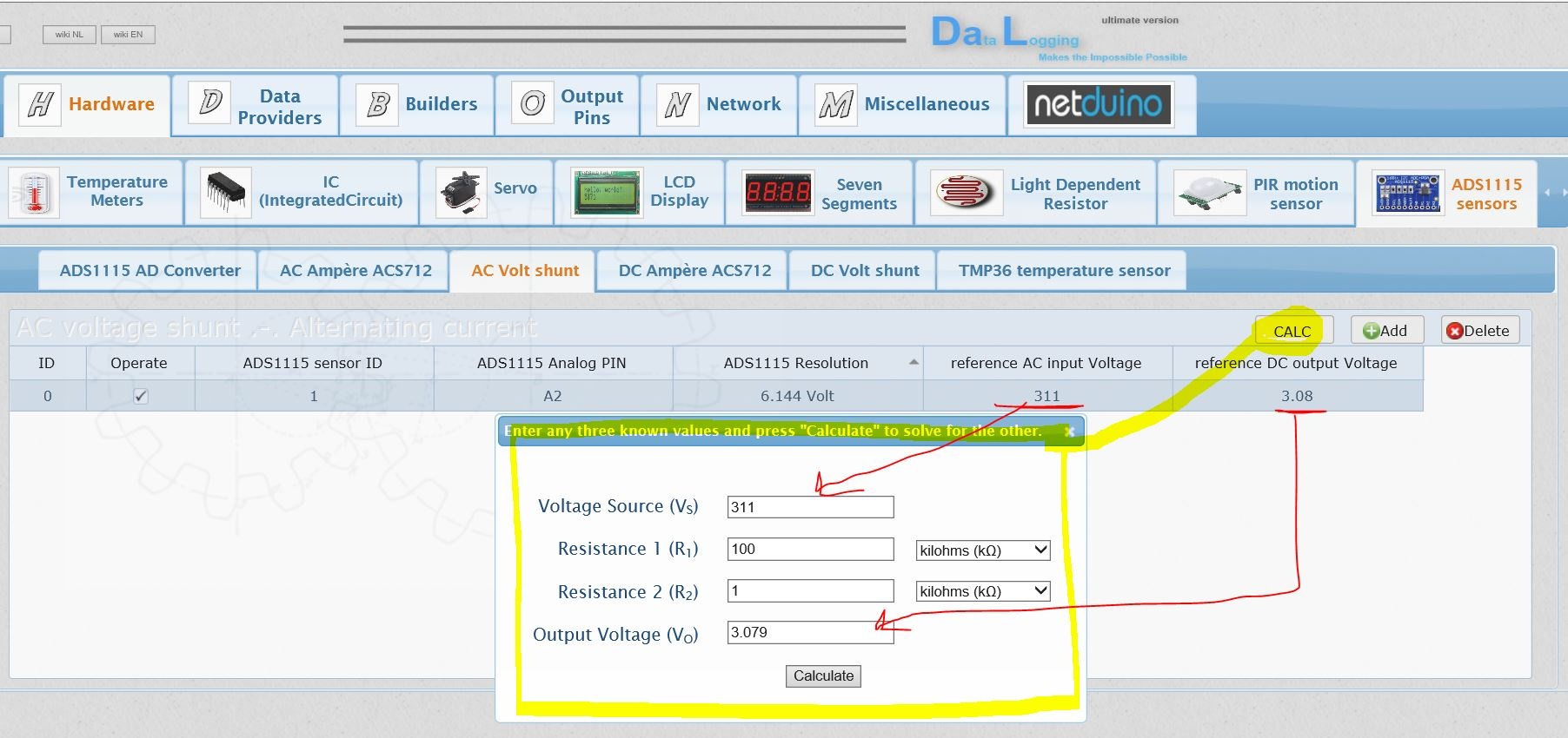

  • Willie Wortel

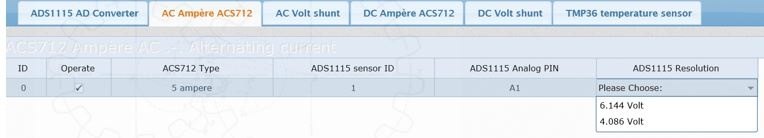

de BarGauge zit in DaL geprogrammeerd. Hierin staan de waarden in relatie tot elkaar. Dit is een demo gemaakt met de random generator. Alle velden, kleuren en of de gauge 360gr rond of anders eruit ziet is uiteraard in te stellen.
  • Willie Wortel

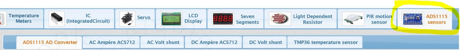

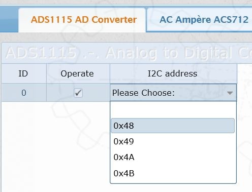

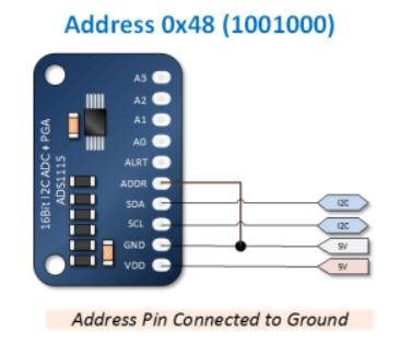

In de nieuwe DaL programma code wordt de ADS1115 ondersteund voor het meten van voltage. Dit breakout bordje is al te koop voor 2,50 euro op ebay.
Afbeeldingslocatie: http://static.tweakers.net/ext/f/2Tk4qb00tBShmGsl6EIEyng0/full.png
Deze is 16 bits en 4 analog ingangen over I2C, deze hardware kost je geen extra ingangen.
16 bits = 1111.1111.1111.1111 = 65535 dat is dus wel effe een stuk nauwkeuriger dan de standaard 10 bits (1024) analog to digital converter die in de Netduino zit. 5v aRef / 65535 = eeeeeel klein 8)
Nu is het zo, bij nadere bestudering van de specs, dat 1 bit gebruikt wordt voor communicatie dus de nauwkeurigheid is 15 bits = 1111.1111.1111.111 = 32767. In de default mode is de max te meten spanning 6,144 volt, dus 6,144 / 32767 = 0.1875 mV nauwkeurigheid. Dit is 26 keer nauwkeuriger dan de Netduino die 5 mV als kleinste uitlees heeft.
NB: de hoogste voltage op de analog pin (A0-A3) mag NOOIT hoger zijn dan de invoer voltage op de VDD ingang!
DAAROM:
Om je hardware te beschermen tegen te hoge spanning kan je een zener diode (kost 10 cent) tussen de weerstand en analog input port plaatsen. Zal in het schema ingetekend worden.
Resumé ter info howto:
De Netduino krijgt dus een waarde van de ADS1115 aangeleverd, bijvoorbeeld 27113
Voltage = (27113 * 0.1875)/1000
Voltage = 5,0836875 volt
Dit is ZONDER de voltage divider die ik al eerder heb uitgelegd om hogere spanningen te meten.
Met voltage divider = 2 weerstanden en de Programmable Gain Amplifier (PGA) in 5v mode:
Max te meten voltage 500 volt = 500 / 32767 = 0,01526 per bit (per mogelijkheid/stapje)
Netduino krijgt de waarde 27113 aangeleverd.
voltage = (27113 * 0.01526)
voltage = 413.7241 volt
De werkelijke waarde van het aangeleverde voltage op de Analoge port van de ADS1115 is door de divider teruggebracht tot 4.13 volt, dit wordt door de ADS1115 in de Analog to Digital converter vertaald naar 27113 en wij rekenen dit weer om in het juiste voltage zoals deze is aangeleverd aan de divider.
Afbeeldingslocatie: http://static.tweakers.net/ext/f/kffXtc0H8jgAHiKpKfeKOtJ0/full.png
Zo simpel kan het leven zijn. 8)
Daarom moet de max te meten waarde worden aangeleverd en de PGA mode moet gezet worden (pulldown menu), daarnaast mag de analog pin meet voltage nooit hoger zijn dan de ADS1115 VDD voltage. De te gebruiken weerstanden worden met een veilige marge weergegeven maar garantie tot aan de deur en met een zener diode zit je atijd safe.
Meer valt er eigenlijk niet over te schrijven.
address to I2C, je kan er max 4 aansluiten op je Netduino zoals onderstaand te zien is howto:
Afbeeldingslocatie: http://static.tweakers.net/ext/f/FNcP5NkJAkQwnWicbnDRiMLU/full.png
Wil je zelf experimenteren met spanning voltage meten van je zonnepaneel, ga dan niet lopen zagen in je kabels maar koop een setje T connector MC4 en doe die tussen je kabels.
Afbeeldingslocatie: http://static.tweakers.net/ext/f/snE69KElI8x1ZIDElRE0bVU4/full.png
[ Voor 135% gewijzigd door Willie Wortel op 06-04-2016 13:38 ]

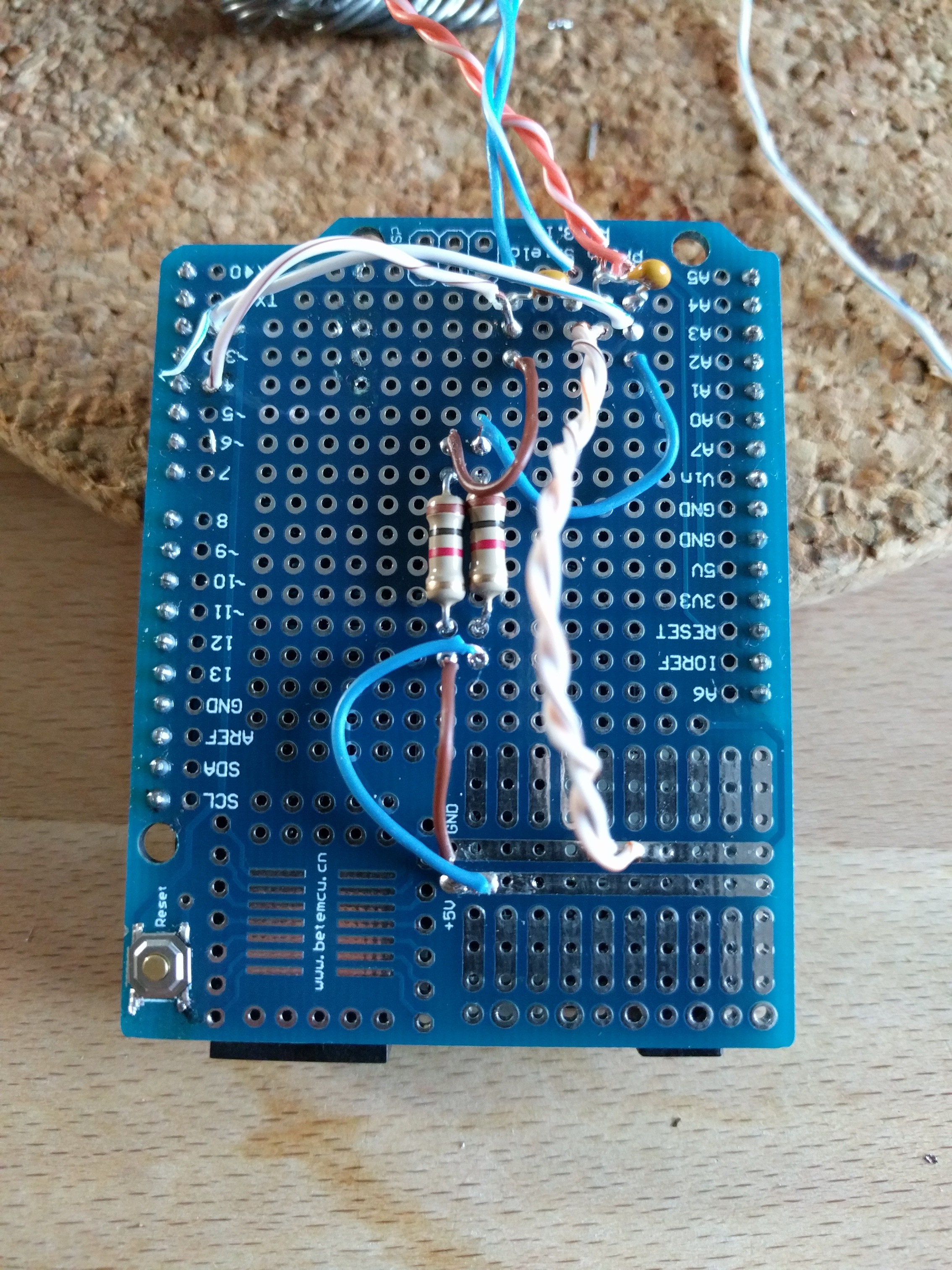

  • Willie Wortel
Wat ik nu dus aan het hatseflatsen ben is een gewone netwerk kabel waarbij ik van 8 draden 4 heb gemaakt door deze aan elkaar te draaien, 1 draad 5v, 1 draad GRND, 1 draad Netduino SDA, 1 draad Netduino SCL.
andere kant 1x ADS1115 naar 1 draad 5v, 1 draad GND, 1 draad SDA, 1 draad SCL.
daarop aangesloten:
A0 shunt Voltage
A1 ACS712 20 amps datasheet
A2 tmp36 converter koelribben
A3 tmp36 warm water ketel.
lat nog een beetje hoger, 2e ads1115 op de signaal draad die ik gemaakt heb met cv ww en retour en cv cvwater en retour met 4x tmp36
Hoewel eerder niet van plan.... de shunt calculatie voor het meten van voltage komt wel in de webpagina zodat ook altijd off-line met het programma gewerkt kan worden.
shunt weerstanden calculatie in DaL options geprogrammeerd.
Afbeeldingslocatie: http://static.tweakers.net/ext/f/BAirBs6wlh2Cl7XXwXV4OlyK/full.png

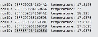

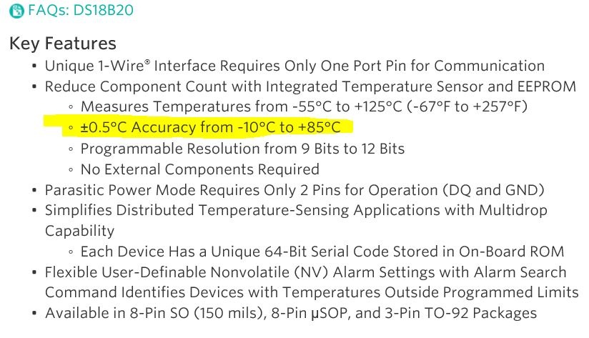

Ah, dat zal het verschil dan wel zijn. Bij mij zijn alleen de S0-kWh meter en twee one-wire temperatuur sensoren aangesloten. Ik heb geen slimme meter. Overigens wel jammer dat de temperatuur sensoren slechts een resolutie hebben van 0,5°C. Tenminste, zoals DAL het verwerkt.
33 x ET Solar 270Wp = 8910Wp @ SMA Sunny TriPower STP 8000TL-20 Live: PVOutput | Anker SOLIX Solarbank Max AC 7 kWh
  • Willie Wortel
Aegle schreef op woensdag 10 augustus 2016 @ 20:15:

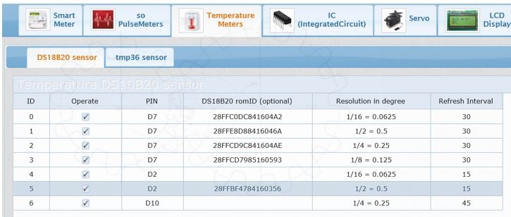

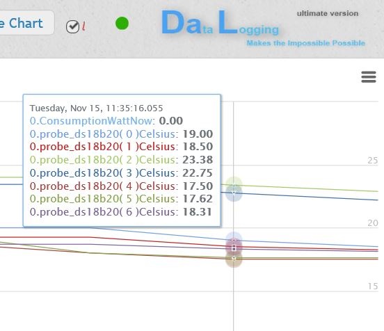

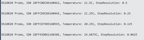

Ja klopt, de resolutie is 0.5 in tegenstelling tot de tmp36 die een gemiddelde van 10 meetwaarden terug geeft. Maar is dat erg dan 0,5?, ik bedoel ....
klik
Afbeeldingslocatie: https://tweakers.net/ext/f/PVdK2KnetkfX8Kpj01iQkxl2/medium.jpg
LATER...in de nieuwe update kan je de ADS1115 gebruiken icm de tmp36, dat is een eeeeeel nauwkeurig setje en bezet geen dPins.

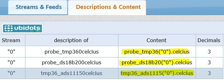

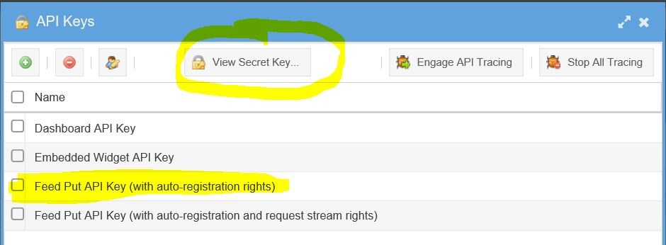

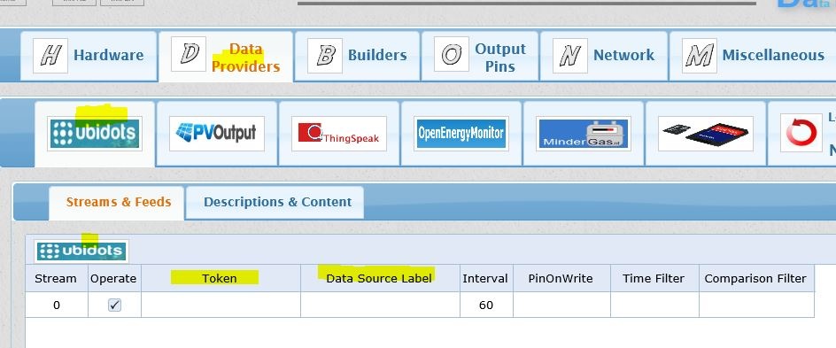

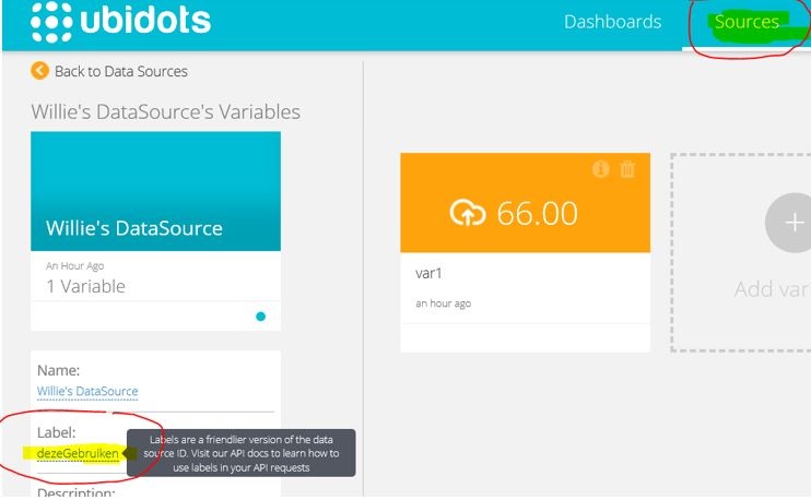

Ik moet constant data uitlezen en wegschrijven/bewaren voor een Warmtepomp project test. Nu is XIVELY gestopt met gratis service, hier komt UBIDOTS voor in de plaats.
er zijn wat dingen die je moet weten, zie hier. (verder alles zelfde)

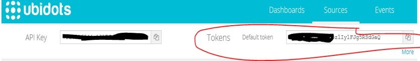

Afbeeldingslocatie: https://tweakers.net/ext/f/QYnT12pJVBUBYdjdiDRkFOJo/full.jpg
Het token staat onder credentials als je op je inlognaam (geheel rechts) klikt.
Afbeeldingslocatie: https://tweakers.net/ext/f/3HMXWuPpZXeBBUtirpPOoM95/full.jpg
gebruik NIET je API key
Afbeeldingslocatie: https://tweakers.net/ext/f/BdUC9AQOEYKR3e2CQ0i7On9s/full.jpg
De data Source Label, klik op sources....en gebruik de Label zoals je deze zelf hebt ingevuld.
Afbeeldingslocatie: https://tweakers.net/ext/f/UofCmyyhmIFe34d69HZ28ple/full.jpg
De dataSource is een verzameling van variabelen zoals Temperatuur, stroomverbruik etc...
[ Voor 60% gewijzigd door Willie Wortel op 12-10-2016 14:44 ]

Hoe zorg je er voor dat de data naar Ubidots wordt gestuurd i.p.v. Xively? Is er een update in de maak van DAL?
Ik verwacht niet dat je de huidige Xively tab hiervoor kunt gebruiken..
  • Willie Wortel
Aegle, zal 3.9 geschikt maken voor UBIDOTS zodat je deze kunt gaan gebruiken.
De grote update is nog niet klaar.

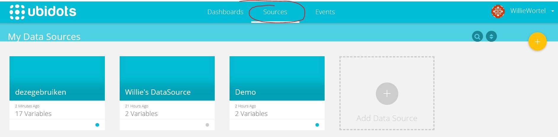

nog even over UBIDOTS, (moet ik het wel goed zeggen) het is niet noodzakelijk om een data source aan te maken, als deze niet bestaat wordt deze automatisch aangemaakt. De variabelen uit DaL zoals gekozen worden hierna ook automatisch aangemaakt in die data source. makkelijker kan ik het niet maken.
in mijn geval zijn er 3 data sources aangemaakt. klik
Afbeeldingslocatie: https://tweakers.net/ext/f/u0s9DEMx0ZnW1s17xjFFfEKC/medium.jpg
Wat kan het leven toch eenvoudig zijn. 8)
maar....

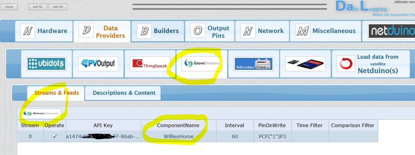

Daarnaast ben ik GROVESTREAMS in DaL aan het inbouwen. :)
[ Voor 34% gewijzigd door Willie Wortel op 14-10-2016 21:53 ]
  • Willie Wortel

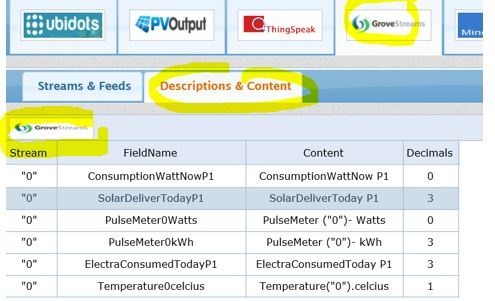

Nu nog simpeler......Nieuw in DaL, datalog naar GROVESTREAMS
HowTo:
meld je aan bij GroveStreams.
Maak bij DaL in je tab GroveStreams een zelf gekozen component Naam aan (groep verzamel naam) en geef de api key in. (De streams blijven hetzelfde.)
klik:
Afbeeldingslocatie: https://tweakers.net/ext/f/jKIwemfWDC3OsqPAhcgiM9Ns/medium.jpg
voorbeeld streams:
Afbeeldingslocatie: https://tweakers.net/ext/f/XH8Iu9QvR9kteTq7qrUC8NEi/full.jpg

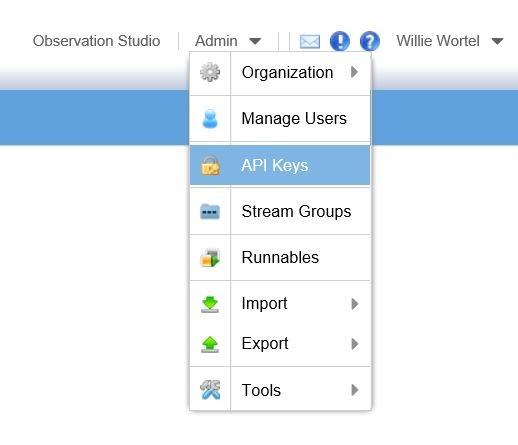

de API key staat onder admin:
Afbeeldingslocatie: https://tweakers.net/ext/f/oHxmimoBneSkVdpxA9GsTpHV/full.jpg
deze optie:
Afbeeldingslocatie: https://tweakers.net/ext/f/F98p2H2ZunGt6I8RfOZ1mId6/full.jpg
voor auto aanmaak gekozen component naam en datavelden.
Nu kan je een extreem uitgebreide visuele presentatie maken, ook van historische data.
makkelijker kunnen we het niet maken. 8)
[ Voor 62% gewijzigd door Willie Wortel op 17-10-2016 12:22 ]

De uiteindelijke Visual Basic programma code voor de ADS1115 analogPins is klaar en geschikt gemaakt voor de nieuwe DaL release . Hier een stukje code....voor jullie.... :)

Ik ben niet in het bezit van een oscilloscoop, dan maar op een andere manier een testopstelling gehatseflatst. Het gaat hier om het meten van de stroomsterkte (ampere) met een foutmarge van minder dan 2% (en dat is laag te noemen).
[ Voor 75% gewijzigd door Willie Wortel op 22-10-2016 21:10 ]

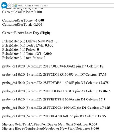

Ik ben ook begonnen met de netduino 2 aan te sluiten op mijn systemen, echter ik krijg maar geen verbinding met de Neduino 2via de dal pagina's
Wat heb ik wel :
Netduino voorzien van versie 4.3.2.1
Dal versie Software Version : 3.9.0.0
Alle ledjes werken zoals ze moeten.
Als ik via mijn network het address opvraag krijg ik verbinding en kan is de netduino gewoon
uitlezen (commando (NOW) en (Directory)
op de SD kaart een netduino.ini file gezet
maar wat ik ook probeer ik krijg geen verbinding via de DAL pagina.
zie hier wat gegevens:
uit Now commando
ipAddress : 192.168.1.196
subsetMask : 255.255.255.0
gatewayAddress : 192.168.1.1
webserverPort : 65432
dataServerPort : 80
MAC address : 5C.86.4A.00.78.1E
Netduinoconfig.ini
V:3.9.0.0_D:22-10- 2016_T:23:40;-1,;-1,;-1,;-1,;-1,;-1,;-1,;-1,;-1,;-1,;-1,;-1,;0,1,D8,1000,0,,1575,0,300,3500,0!1,1,D9,1000,0,,1589.43,0,300,4000,0!2,1,D10,1000,0,,5267.22,0,300,11000,0!3,1,D11,1000,0,,11596.94,0,300,18000,0;-1,;-1,;-1,;-1,;-1,;-1,;-1,;0,0,1,-1;-1,;-1,;-1,;0,,,,,;-1,;-1,;0,2,2,7,2,1,,:1.8.2(,*kWh),:1.8.1(,*kWh),:2.8.1(,*kWh),:2.8.2(,*kWh),6.14.0(,),:2.7.0(,*kW),:1.7.0(,*kW),(m3)&(,);-1,;-1,;-1,;-1,;-1,;1169817855,367657215,133693695,1186529535,1153106175,1086259455;-1,;-1,;,,25,,,,,,;-1,;192.168.1.196,255.255.255.0,192.168.1.1,5c-86-4a-00-78-1e,80,65432,1,0,;32216;592;
Als ik een via options naar de string wil kijken via de options pagina
(netduino option) krijg ik ook geen verbinding.
(URL http://192.168.1.196 Port 65432 key : netduino)
Graag enkele tips om verder te kunnen.

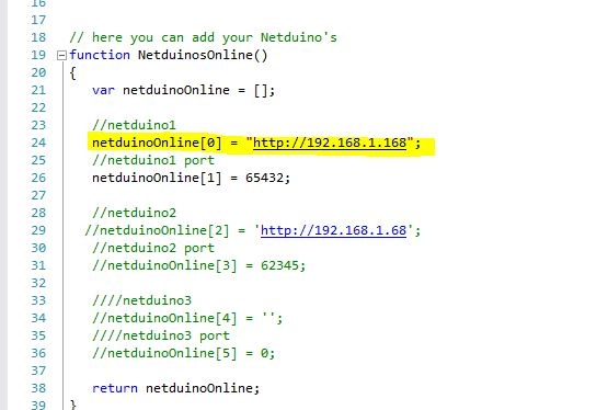

CaptChaos schreef op zondag 23 oktober 2016 @ 18:38:
In je root dir staat een bestandje NetduinoConfig.js
Afbeeldingslocatie: https://tweakers.net/ext/f/gDPBQWpWlk4UQ0U7HlTqYD2K/full.jpg
verander de invoer voor je eigen gekozen ip.
suc6

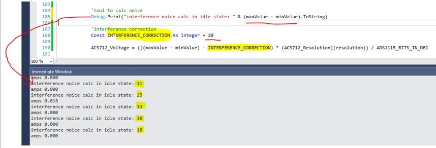

Er kan ruis ontstaan in je eigen situatie, een deel kan eruit gefilterd worden, bekijk de ruis in ONBELASTE staat. Deze ruis kan je zichtbaar maken en zoveel mogelijk filteren, zie hier het voorbeeld:
Afbeeldingslocatie: https://tweakers.net/ext/f/7Po7k851BaSphoa6tmxZwRUH/full.jpg
nu is bijvoorbeeld 20 op een schaal van 32767 erg weinig maar we willen alles Exact weten. 8)
Het is gewoon zaak om alles zo goed mogelijk te isoleren en goede kabeltjes en aansluitingen gebruiken.
eea kan in DaL pagina OPTIONS ingegeven worden. Alle uitlezingen gaan via de ADS1115

Het verhaal begint met een ADS1115 te initialiseren, zal alles stap voor stap uitleggen en in het help bestand wegschrijven.
Afbeeldingslocatie: https://tweakers.net/ext/f/pKdmpbIuIvXgSABMm3mRCM8Q/full.jpg
dit correspondeert met:
Afbeeldingslocatie: https://tweakers.net/ext/f/6aJekBGO03JnRaf90Lboz2ek/full.jpg
er kunnen er totaal 4 aangesloten worden, dus 16 extra sensoren.

  • CaptChaos
  • Laatst online: 09-12-2018
Beste Willie,
Bedankt voor je replay.
Ik heb het file nog een keer gekontroleerd, maar ik had ip adres gewijzigd naar mijn instelling.
Het file nogmaals weggeschreven in de root van de Sd kaart.
daarna netduino + SD kaart weer aangesloten. en nog een keer kontakt gemaakt en tot mijn
verbazing werkte het nu wel.
Vandaag enkele SO kontakten aangesloten en dashboard HTML opgevraagd.
En kijk de water meter begon te tellen, dus ik krijg nu wel gegevens binnen.
Wat ik wel mis is dat ik nog geen "dag" file op het SD kaartje kan vinden.
Ik ben natuurlijk een echte beginneling hierin, maar kan iemand mij een link geven of
op weg helpen om een werkend dash board te krijgen
Bij voorbeeld met 1 SO kontakt.
Ik kan echter geen gebruiks handleiding vinden voor het dal programma.
Bijv. ik kan wel leuke meters maken, maar ik weet niet hoe ze om kan zetten naar een HTML pagina.
Ik sta trouwens versteld van dit programma. (mogelijkheden)
alvast bedankt !!

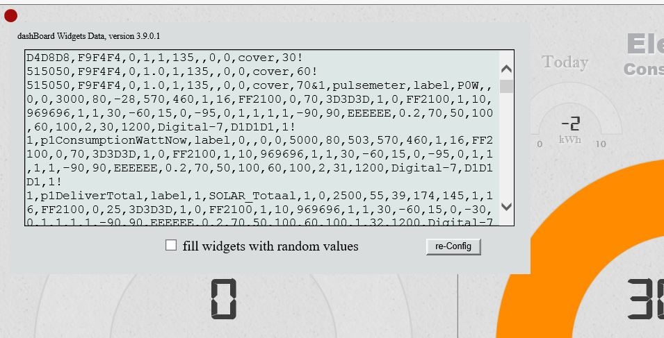

open dashBoard.html en klik links op de rode/groene stip:
Afbeeldingslocatie: https://tweakers.net/ext/f/XdLLqOTD4F5mzsPKMB4Q18SD/full.jpg
plak daarin je nieuwe code. De code kan ook weggeschreven worden in het bestandje dashBoard.js
deze code kan je ook gebruiken voor je mobile telefoon.
suc6
  • Willie Wortel
vervolg:
Voor het meten van AC ampere moet je een aantal instellingen ingeven:
Afbeeldingslocatie: https://tweakers.net/ext/f/fHcFrOV3Jc8myCLjZSDTJpov/full.jpg
de ID van de aangesloten ADS1115 (0~3) (ingegeven in de tab ADS1115 AD converter)
het ASC712 model/type 5A of 20A of 30A
de ADS1115 Analog PIN, (A0~A3) (waar de ACS712 op aangesloten zit)
de resolutie waar mee gerekend wordt, tussen 6.144 of 4.86 volt.
Meer heeft DaL niet nodig om te meten.
NB: De in te geven resolutie voltage (van de ACS712) is voor de AC spanning OF 6.144 OF 4.086
Het MAXIMALE voltage van de ACS712 mag de ingegeven resolutie waarde NIET overschrijden, dan gaat je ADS1115 stuk.!. (de start (minimale) dc uitgang spanning (voltage) van de ACS712 is 2.5V)
De meerdere opties zijn alleen voor toekomstige toepassingen!
zal een schema tekenen.

  • Willie Wortel
vervolg...
Om wattage te kunnen meten moeten we ook het voltage weten en dat doen we met een eenvoudige shunt, calculeer de juiste weerstanden in DaL:
klik:
Afbeeldingslocatie: https://tweakers.net/ext/f/XSzGbN3jQYfXkldbcOulxqoF/medium.jpg
Klik op de calc button en begin met de output, die is het belangrijkst (we willen onze hardware niet stuk maken), daarna een veilige input ac voltage, daarna een weerstand die het beste past.
Dat is alles voor DaL om het voltage te berekenen.
even de fohn geleased voor de demo

En dit zijn de nieuwe CONTENT properties.
Afbeeldingslocatie: https://tweakers.net/ext/f/uW65oq5NiWTGx4wajEZOwT8g/full.jpg
ACS712 AC en DC amps, watt en kwh
shunt AC en DC voltage
tmp36 icm ADS1115 Celsius.
Uiteraard moet de ACS712 met een volt shunt samenwerken over een ADS1115 om dit moois te laten zien, maar zo slim zijn jullie wel. :) Klinkt allemaal overweldigend maar is het niet, aansluiten is eenvoudig.
EEA werkt consistent in het gehele programma in alle web pagina's en telefoon. Makkelijker kunnen we het niet maken.
en nu het harde werken visualiseren op een webpagina:
klik:
Afbeeldingslocatie: https://tweakers.net/ext/f/nRsUnO55T2QZmfZMkZGCIfS4/medium.jpg

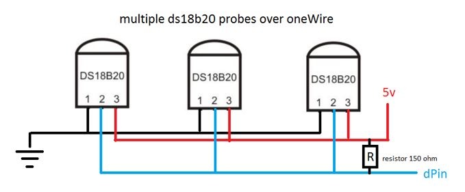

De DS18B20 temperatuur sensor kan met meerdere tegelijk op 1 data draad aangesloten worden, dit werkt uitstekend moet ik zeggen.
De resolutie per sensor is ook instelbaar van 1/2 , 1/4 , 1/8 en 1/16 graad nauwkeurig.
Afbeeldingslocatie: https://tweakers.net/ext/f/5DRbg06z1aaH5CpALmZPApsU/full.jpg
Iedere sensor heeft in zijn rom een uniek serie nummer ID welke uitgelezen kan worden. Zodoende zie je de bomen in het bos (of zoiets) 8) . Zal morgen het invoer menu in de options pagina hatseflatsen.
  • klump4u
klump4u
Full electric in Zuid-Limburg
Gaat deze uitlezing dan 750 milliseconden per sensor duren of heb je een hele nieuwe class geschreven voor de onewire?

Er is een geheel nieuwe class voor geschreven, de oude komt te vervallen en het verversen van het uitlezen van de sensors en wegschrijven in een variabele is geregeld in een loop, deze kan je zelf aanpassen indien gewenst. Het uitlezen van alle sensoren op 1 data wire (draad) blijft voor alle tegelijk 750 millisecs (thread.sleep(750)) zoals beschreven in de datasheet. Dat is dus je winst.
Domba schreef op woensdag 09 november 2016 @ 18:22:
Kun je beide gebruiken DS18B20 als DS18S20 of alleen de B versie?
Hoe snel is een impulsteller ingang, kan deze tot 5 of 10Hz, zodat je er een flowmeter bijv FS400a op aan kunt sluiten?
De DS18S20 heeft maar een 9 bits resolutie = 0.5 graad, vandaag getest echter geschreven code verwijderd, MAW, alleen maar ballast.

De DS18B20 bus invoer in de DaL options pagina zou er zo uit kunnen zien. De rom ID is optional, niet ingevuld wordt gezocht op de ID.
Afbeeldingslocatie: https://tweakers.net/ext/f/20d59CQ7JsdbAmm3ELaM0FsS/full.jpg

en de output naar de immediate window ziet er dan zo uit:
Afbeeldingslocatie: https://tweakers.net/ext/f/hC5mBppROmMCzQvRl1G9ES7T/full.jpg
eea staat in een loop dus als je een sensor verwarmt weet je ook de romId van de sensor, deze is uniek (komt maar 1x voor). Als je daarna de sensor een puntje nagellak van moeder de vrouw gebruikt weet je dat de bv rode sensor .... romID heeft. Makkelijker kan ik het niet maken. 8)

Afbeeldingslocatie: https://tweakers.net/ext/f/YEtMg2Y02bwo9ErIJX9G0GEE/full.jpg
in de webbrowser NOW zou het er zo uit kunnen zien:
Afbeeldingslocatie: https://tweakers.net/ext/f/wNHYOOxhF6QbG4DcxEYeNnMZ/full.jpg

meerdere ds18b20 over 1 data draad sluit je zo aan op je Netduino:
Afbeeldingslocatie: https://tweakers.net/ext/f/kq64XsAoG2rCNjr3S5NrvuHw/full.jpg
en heb je dan alles goed aangesloten dan kan je dit controleren met liveData.html
Afbeeldingslocatie: https://tweakers.net/ext/f/Wng1MoE10G2XCZKXgDv9OcZZ/full.jpg

De versie DaL 3.9.0.1 met uploaden naar Ubidots, Grovestreams staat HIER
De retentie tijd (dat is de tijd tot het bestand van de upload server verwijderd wordt, door het bedrijf zelf, daar heb ik de hand niet in (voor de complot denkers)) is 7 dagen.
