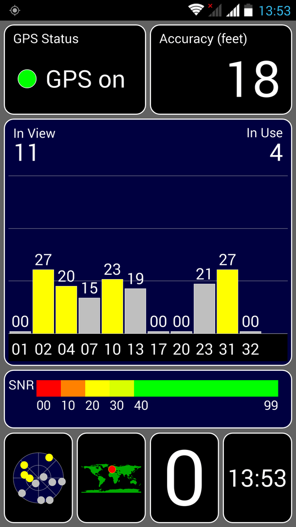

Afbeeldingslocatie: http://s27.postimg.org/4zso8b2k3/sat.jpg

Vandaag een rit gehad van +-3 uur met de Iocean. Werkt Perfect!
Direct goede fix, en geen dwaalsporen meer (Gebruik Sygic)

Nog steeds waardeloze gps fixes met de nieuwe antennes. In googlemaps wel goed. Maar dat komt door wifi denk ik.

:gps werkt! alleen.....
nu werkt mn usb niet meer, hij laad niet meer en de pc ziet hem ook niet meer.. iemand nog een goed idee? (behalve n nieuwe kopen :( )
Afbeeldingslocatie: http://tweakers.net/ext/f/CFCyj2ecjtugJwznOqh4GHwp/medium.png
Helaas geen verbetering, maar ook geen verslechtering.

Je GPS coordinaten invoeren ter referentie scheelt ook een hoop ;) . Ik liep naar buiten en had een fix. Moet alleen nog de EPO zien te downloaden voor nog betere fix. Kom nu rond de fix van 16 feet. Maar ik woon in een heel stedelijk gebied en binnen 0.0 sattelieten, buiten alles oranje. Sterkte 10-20 max. Probeer het zometeen eens in wat 'open land' . Moet sowieso nog een telefoon flashen.
Weet iemand hoe ik in system/etc kom? Om de gps file aan te passen, dat is mij een beetje ontgaan.

Ik heb zelf gps data plus en fasterfix ook ooit gebruikt voor het instellen van gps data
Gps. Conf file gekopierd
En het volgende gedaan (gevonden op xda)
"As for accuracy, (if you have root access) go to build.prop and check if you have ther line:
dalvik.vm.execution-mode
If yes it should be set to: int:fast
If not add the whole line: dalvik.vm.execution-mode=int:fast
Reboot and GPS should be accurate and work nice with endomondo"
