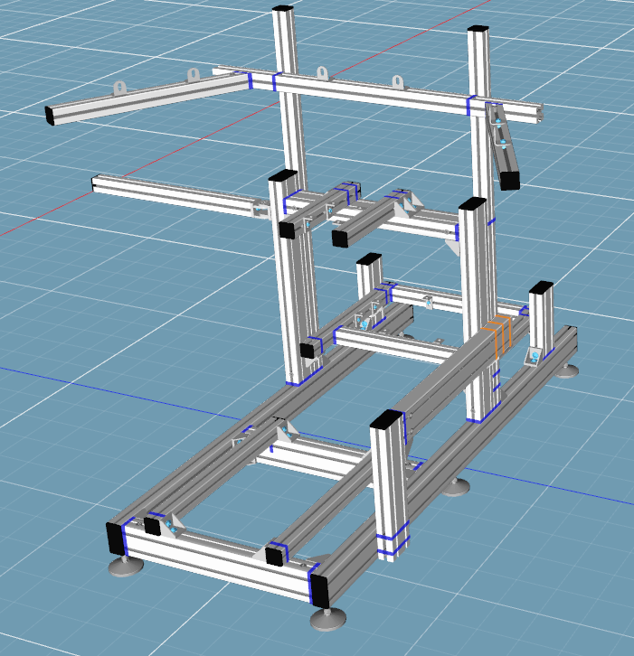

Ben begonnen met simracen. Nu ben ik bezig met plannen te maken om een rig te bouwen. Gezien het budget was ik van plan dit met 40x40 extrusie profiel te gaan doen. Echter zie ik op veel foto's dat er 80x40 gebruikt word. Is 40x40 te dun of kan dit prima?
4040 profielen zou kunnen voor niet essentiële onderdelen.
Echter merk je dat er toch nog wel wat flex in kan zitten.
Daarbij wil je bepaalde dingen zoals je base er ook goed op plaatsen, dat lukt minder goed met 4040.
Vandaar dat er dan gekeken word naar 8040.
Voor een vriend heb ik een setup gemaakt met een Motedis S-Dream
Dat zit goed in elkaar, maar ik zou hetzelfde chassis niet willen bouwen alleen 4040
Wat naast 8040 een optie is, is 2x 4040 op elkaar.
Qua part kosten maakt dat niet extreem veel uit.

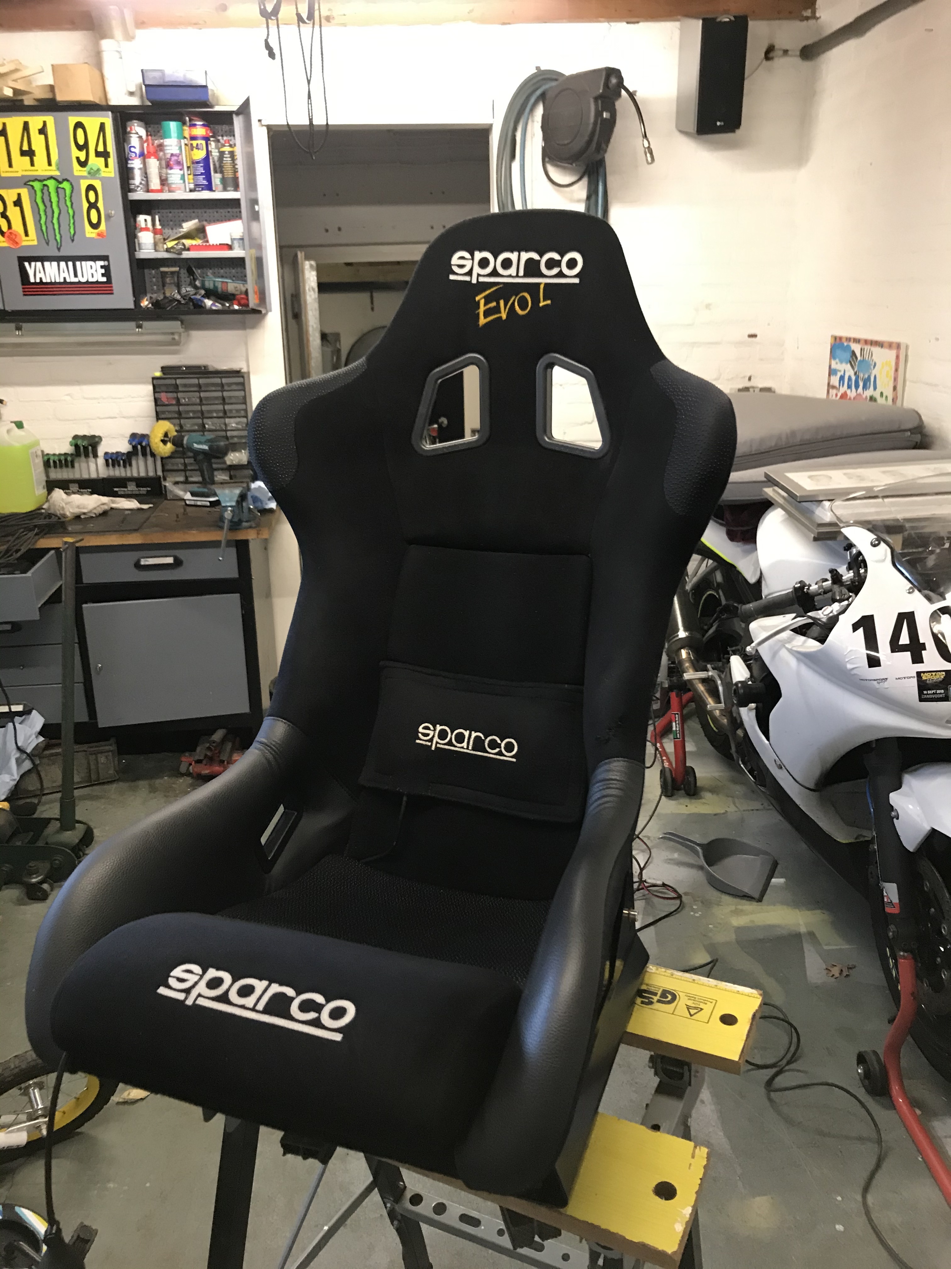

bedankt voor de reactie ! zat even naar de stoelen te kijken maar ik ben net wat zwaarder dan de 100kg die word aangegeven als uiterste gewicht van de stoel . zijn zeker mooie stoelen voor de rest .Madhouse1979 schreef op zaterdag 4 april 2020 @ 19:10:
@joshua112 De Sim-Lab GT Evo is een goede keus, veel waar voor je geld. Qua stoel kan ik je de LCD stoelen van Lynx Motorsport aanraden. Er is al veel over geschreven hier op het forum. Goede stoelen voor een goede prijs. Ik heb er zelf een ook review over geschreven op mijn website.
een kennis van me raade de sparco r100 aan . ik weet niet of jij/iemand ervaring met deze stoel heeft
Denk dat de stoel prima meer dan 100 kg kan hebben. Wordt gebruikt in race/drift auto's. Die kunnen dus wel tegen een stootje..
Of je er in past is een tweede tho.. (nfi)
Heb toen via sim-lab de Speed 2 stoel besteld, en daar paste ik dus echt niet lekker in. Toen maar de Speed 3 besteld die voor de M & L gebruikers ontworpen was. Daar zit ik prima in.

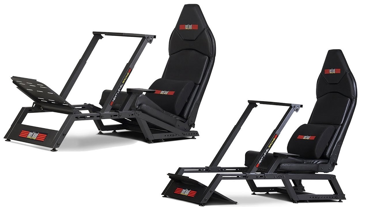

Heeft iemand ervaring met deze rig?
pricewatch: Next Level Racing F1GT Cockpit
:strip_exif()/f/image/Net4cz0svZvrn0Cph0QpsEFx.jpg?f=fotoalbum_large)
Meeste andere die ik zie zitten heel rechtop terwijl ik dat meer liggende ook wel fijn vind. Ben daar nu aan gewend omdat mijn bureaustoel naar 1 kant trekt als je hem rechtop laat staan terwijl je remt. Liggend heeft ie dat niet. Deze stoel kan beide GT vs F1 voor een mooi bedrag.
Het plateau voor de pedalen heeft wel iets flex bij load cell pedalen en ik heb de Fanatec Clubsport v3, maar daar is vast wel een extra beugel voor te verzinnen.
Anders zit ik aan de Simlab GT1 te denken met een losse stoel erop. Ik heb nog wel een autostoel liggen.

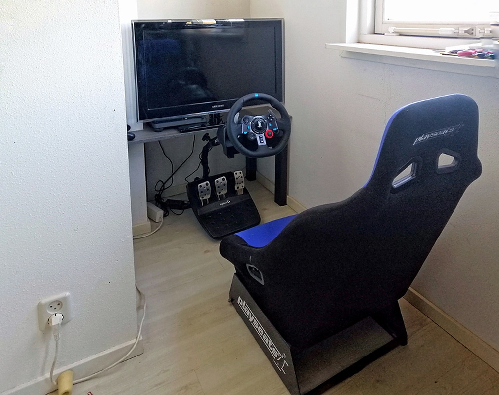

Ik weet dat dit geen show-je-rig-topic is, maar even geleden stelde ik de vraag of ik van onderstaande ruimte iets kon maken waarmee ik ook wat virtueel zou kunnen racen
:no_upscale():strip_icc():fill(white):strip_exif()/f/image/wEZauyISYpnoqj2tpymTBwvP.jpg?f=user_large)
Dit is het resultaat na een paar dagen; in totaal voor <500 klaar (32"tv, ps4 slim, stoel, Logitech G29, F1 2019). Op de stoel na alles van mede-tweakers overgenomen, top dus!
:no_upscale():strip_icc():fill(white):strip_exif()/f/image/oVfWgSCqydvqHdLRqtI6A76L.jpg?f=user_large)
En nu maar rondjes gaan rijden en kijken hoe het bevalt. En als het bevalt, komen de upgrades vanzelf

Hoe bevalt de maat van de tv?mikekiwi schreef op zondag 19 april 2020 @ 19:10:
Top!!mikekiwi schreef op zondag 19 april 2020 @ 19:10:
Het lijkt er op dat je stuur erg ver van de stoel af staat of vergis ik mij? Is er een mogelijkheid om je scherm dichterbij te krijgen?
Tweaker spullen: Sony A7IV, Steam Machine, Steamdeck, MacBook Pro M5, Kia EV6 GT-Line
Prima eigenlijk. net voor het eerst gereden en dan is alles nieuw, maar heb het idee dat op deze afstand 32" best O.K. isSunri5e schreef op zondag 19 april 2020 @ 21:37:
[...]Hoe bevalt de maat van de tv?
Afstand stuur<->stoel is inmiddels aangepast, dit was net na het opstellen. Nu ook afgesteld.ourplayground schreef op zondag 19 april 2020 @ 21:41:
[...]Top!!
Scherm dichterbij vind ik vooralsnog niet nodig, nu de stoel wat verder naar voren staat. Net de eerste rondjes gereden en heb nu al wel door waar in een later stadium de eerste upgrade gaat plaatsvinden (playseat is er onstabiel en kan eigenlijk de krachten die er op worden uitgeoefend niet aan).
Buiten uiteraard dat ik het digitaal racen gewoon zelf ook nog veel beter onder de knie moet leren krijgen...
Dus 32 is best O.K. Wat denk je dat voor jou gevoel het beste formaat zal zijn?mikekiwi schreef op zondag 19 april 2020 @ 22:00:
Dat durf ik met net een uurtje rondjes rijden nog niet te zeggen. Pas als alles een beetje gewend is en ik niet constant onder het rijden aan schroeven zit te draaien om alles bij te stellen, kan ik "rustig genieten" en daar een oordeel over geven...Sunri5e schreef op maandag 20 april 2020 @ 07:22:
Voor nu denk ik dat het met deze afstand en grootte goed in verhouding is, veel groter (tenzij bijv. ultrawide met curve) lijkt mij overkill. Maar dat zeg ik nu....

In het design kan ik de wheelbase naar voren en achteren plaatsen zodat ik de schermen tussen de wheelbase en stuur kan komen. (Fanatec v2.5) Denken jullie dat dit gaat werken?
Graag ben ik benieuwd naar jullie mening en ervaring!
:fill(white):strip_exif()/f/image/kCJkYokAXhaBUrTy8rBZrle5.png?f=user_large)
:fill(white):strip_exif()/f/image/Bp3nbEZ0lFBEf1JYTDGhDW2m.png?f=user_large)

Nog even een paar maten.
/f/image/lMw6q4YzPJxitrhUFLwGclXG.png?f=fotoalbum_large)
*edit
Ook ff de losse stand. Neig toch meer hiernaar toe.
Vorig jaar wilde ik het simrace project weer oppakken, maar helaas door persoonlijke omstandigheden is deze tijdelijk opzij gezet.
Nu ben ik weer aan het rondkijken. Ik wil sowieso een 80/20 rig bouwen. Ik heb zelf een ontwerp gemaakt, dat ik heb afgekeken van Simlab
Nu heb ik de triple screen stand vast gemaakt aan de rig. Zal dit kunnen met de force feed back? Ik zie dat de Simlab ook zijn steun aan de staanders van de wheelbase heeft. (Het worden 27 inch schermen)
*edit
*edit

wat ik lees is het beter om je monitor(en) niet op hetzelfde profiel te laten steunen als je wheelbase.Tamegotchi schreef op donderdag 23 april 2020 @ 14:21:
Hi allemaal.
*edit
vanwege trillingen, en zeker als je nog een buttkicker of 2 (3...4....) wil toevoegen.
verder vind ik het er goed uit zien
Ik heb mijn triples ook aan mijn profiel van mijn wheebase hangen, nergens problemen mee. Ik denk als je geen rally gaat rijden dan is het prima.Martijn137 schreef op donderdag 23 april 2020 @ 15:05:

Bedankt allemaal voor de reacties.
Nu begin ik weer te twijfelen haha.
In principe heb ik ruimte genoeg voor om de stand voor de triples, alleen ik vind het strakker qua design om het uit 1 geheel te laten bestaan.
Voor de rest denken jullie dat ik genoeg ruimte heb om de wheelbase te verplaatsen zodat de schermen tussen de wheelbase en wheel komen?
