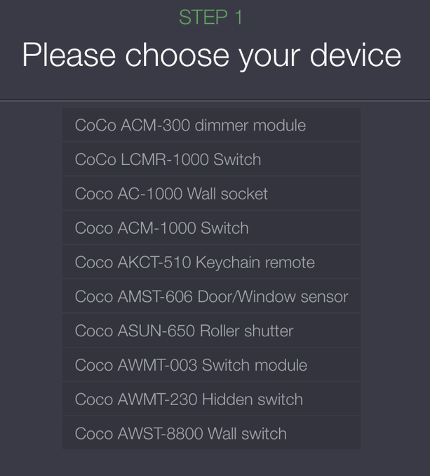

Zojuist KAKU model AWST-8800 en een AWST 8802 included en zie in de rules alles mooi terug komen.
Heb een rule gemaakt die bij indrukken van 'On' iets zou moeten doen. Iemand die mij een hint/voorbeeld kan geven van hou dit zou moeten kunnen werken?

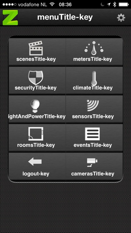

ik heb sinds een week of wat het probleem in de Ios app dat er achter alle titel teksten Title-key achter staat zijn er hier nog meer met dit probleem?
Ik zie op de Zipato Community dat het bekend is en dat ze werken aan de nieuwe Ios app waardoor het opgelost wordt.
MCSE, MCSA | http://www.linkedin.com/in/jeroens

xylonite schreef op woensdag 25 februari 2015 @ 08:46:
Ja ik heb hetzelfde. Een keer opnieuw geïnstalleerd maar na een keer opstarten was het probleem er weer.

HeroS schreef op donderdag 26 februari 2015 @ 08:08:
Welke taal gebruiken jullie? >> zet hem eens op engels.
Mijn iphone staat op Engels. Zelfde probleem.
Afbeeldingslocatie: http://tweakers.net/ext/f/26rvNXrWBdwB133zCAsYbOiO/medium.jpg

Daarom gaf ik in mijn post ook iOS aan :) taal maakt niet uit her installeren ook niet, maar er is een topic op de comunity dat het bekend is en dat het opgelost is en de nieuwe app, maar over hoeveel jaar die komt is nog niet bekend!

  • zeef
  • Laatst online: 17-09 07:37
Er wordt een beperkte lijst ondersteund. Wel is het zo dat ze op verzoek apparaten toevoegen. Dus als je een bepaalde switch of dimmer hebt die je graag ondersteund wil hebben, dan kun je in het supportforum een verzoek indienen.
Afbeeldingslocatie: http://tweakers.net/ext/f/3AhdZyNVjwm1reo0plOOjFqK/medium.png
Ultimo wil je toch van 433 switches af naar Z-wave, omdat je dan feedback krijgt. Een 433 switch koppelt niet terug naar je controller of 'ie aan of uit is na een commando. Z-wave wel. :)
