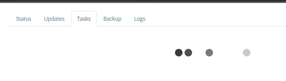

Ik ben inmiddels toch wat met Radarr aan het spelen. Is het bij jullie ook zo traag? Bij mijn DS214+ zit ik erg vaak naar die balletjes te kijken:
Afbeeldingslocatie: https://tweakers.net/ext/f/sgrmCsYoAMzvv8KWZlcfRz2M/full.jpg

pven schreef op woensdag 24 mei 2017 @ 09:49:
Bij niet maar draai ook op een ds916

Njay schreef op donderdag 25 mei 2017 @ 09:26:
Je hebt verder niets extra's geconfigureerd om het te versnellen? Werkelijk alles draait prima vanaf mijn DS214+, behalve Radaarrr(grrrr)
