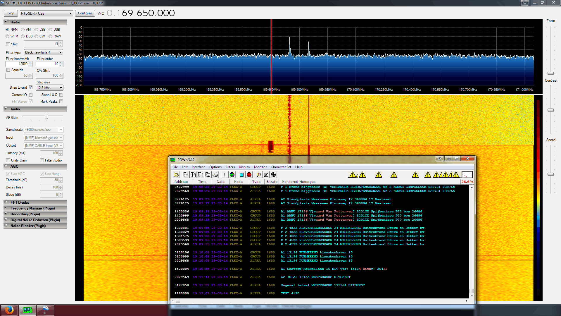

Na 13 dagen wachten is mijn DVB-T stickje van DealExtreme ook binnen. :-)
Deze had ik besteld: http://www.dx.com/p/rtl28...ilver-218228#.UzcKFqLpfZh
Dankzij de tutorial op http://www.rtl-sdr.com/rt...al-pocsag-pager-decoding/ heb ik PDW werkende gekregen om P2000 meldingen uit te lezen. :)
SDR# icm PDW: P2000 meldingen lezen
Klik voor groot
Ik heb een Digitenne antenne aangesloten zitten op een retourgeschikte versterker waar mijn TV's ook op aangesloten zijn. Het lijkt verder wel redelijk te werken, maar ik moet nog wel veel ontdekken hoe alles werkt met SDR en wat je met welke software vervolgens kan doen.
  • Uberhood
Filter kun je iets breder zetten voor P2000 Joen (20.000Hz)
Op de site die jij al aangaf (rtl-sdr.com) vind je al ruim wat voer om te ontdekken wat en waarmee je iets kunt decoderen met je stick :)

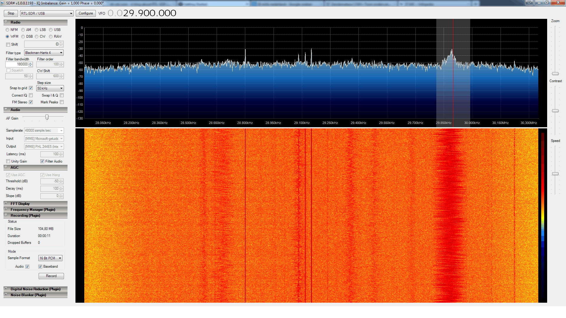

Wat is dat eigenlijk allemaal op dat 29,x Mhz stuk? Ik hoor op allerlei frequenties in de 29MHz met verschillende muziek voorbij komen.
Ik hoor er net al een paar keer SkyRadio op voorbij komen en in de reclamestukjes van Skyradio hoor ik toch echt "SkyRadio 101FM!". :P
SDR# : SkyRadio op 29,9 mHz?

  • marcel-o
  • Laatst online: 08-10-2024
marcel-o
Phone stuk? www.phoneworld.nl
Dat zijn verschrikkelijk irritante harmonische van de omroepband

kijk eens of je in de buurt van 169.50 en 169.750 iets ontvangt. (P2000 en ERMES)
Dit zou een digitaal klinkend signaal moeten zijn.
Dit moet je gewoon kunnen ontvangen.. ook met een binnenantenne.. anders is er echt iets mis met je stick

Blijft gewoon ruis, ik hoor op die frequenties geen digitaal geluid, gewoon ruis. Dus ik heb een kapotte stick? Wel wat pieken maar tis gewoon static noise.
