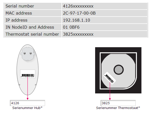

Overigens heb ik wel ontdekt dat de infopagina van de Hub geïndexeerd kan worden door zoekmachines. Alhoewel dat niet zo'n groot issue lijkt, kan het dat wel zijn:
Afbeeldingslocatie: http://tweakers.net/ext/f/6P12hPbtBPuE6ME0x9ZMmn1R/full.png
Zelf heb ik namelijk de bijbehorende getallen vervangen door x'n en een gedeelte van het MAC-adres weggehaald.
Ook krijg ik geen foutmelding als ik met mijn gegevens opnieuw mijn thermostaat wil registreren. Wel moet ik erbij zeggen dat ik niet alle stappen van de registratie doorlopen heb, omdat ik geen zin heb om het stuk te maken :+.

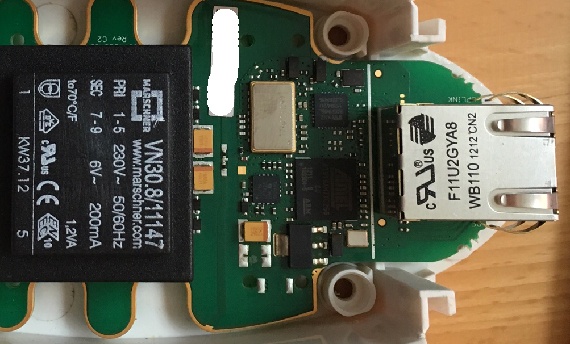

Bij de Bronnen in de TS staan in de presentatie foto's van de thermostaat aan de binnenkant. Er zitten inderdaad veel JTAG punten op, maar helaas heb ik niet de benodigde kennis om het een en ander hiermee te kunnen.

Alright, daar is dus niet zoveel hardwarematig aan te doen (behalve cleanroom reverse engineeren en er een nieuwe PIC op solderen met eigen software).

Zoals ik al zei heb ik te weinig met elektronica om er iets zinnigs over te zeggen. Wel zou je misschien met de juiste apparaten de JTAG punten kunnen uitlezen, mits daar iets overheen gaat.
Maar dan nog, is de thermostaat zelf wel zo interessant? Is de Hub, het apparaat wat contact maakt met ICY/Essent, niet veel interessanter? Dat is overigens niet meer dan een simpele DHCP client, webserver en 868Mhz zender/ontvanger.
  • Thralas
  • Laatst online: 00:51

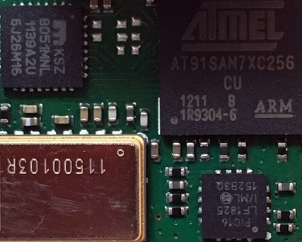

JTAG? Het zijn simpele PICs in die thermostaat, dan lijkt het me eerder iets ICP-achtigs.
Volgens het gelinkte rapport heeft de hub een simpele 32-bits ARM uC, die lijkt me inderdaad 'interessanter', for what its worth (blijft erg beperkte hardware).

Het probleem is dat ze netjes hun best hebben gedaan: firmware is signed en encrypted, de fysieke link (draadjes) tussen de PIC en de transceiver is encrypted... je kunt er niet bijzonder veel mee.
De thermostaat zelf is een goede entry point in het netwerk. Als je daar leuke dingen mee kunt doen kun je dat ook met de rest. Het zou fijn zijn om bijvoorbeeld zo'n 868MHz insteekkaartje voor je NAS/thuisserver te maken zodat je geen apart apparaat nodig hebt en zelf dingen met de data kunt doen bijvoorbeeld.

Zou de slimmigheid van communiceren niet in de RF gateway (hub) zitten?
Heeft iemand die al open geschroefd?
Ja ik:
Een dik voedingsblokje, wat het circuit van voeding voorziet.
Afbeeldingslocatie: https://tweakers.net/ext/f/2sf0D3XQv6UhKHCNxM7ftcMR/full.jpg
Afbeeldingslocatie: https://tweakers.net/ext/f/c8CGFD6bExPuYBQ8UeX8zA22/full.jpg
Atmel AT91 ARM controller:
Afbeeldingslocatie: https://tweakers.net/ext/f/O4s6SRkNMhXNQqCTKIvlzWRw/full.jpg
Heren, succes!
Ik kan mijn tijd helaas beter besteden...
[ Voor 65% gewijzigd door Banzi op 22-12-2018 14:46 . Reden: Hub open geschroefd ]
