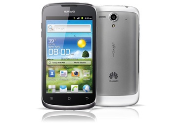

De Huawei Ascend G300 is een Android budget prepaid telefoon die in het Verenigd Koninkrijk door Vodafone wordt verkocht voor £100 (+£10 beltegoed). Het is een opvolger van de Huawei Ideos X5 (zie ervaringentopic), en heeft het potentieel om net als de ZTE Blade/Orange San Francisco een zeer geliefde telefoon te worden, omdat het heel goede specs voor een lage prijs heeft, er al Android 4.0 (ICS) voor beschikbaar is, en opgepikt is door de community die er actief mee aan het modden is gegaan

Mijn eigen ervaringen tot nu toe:
- de telefoon werkt lekker snel, echt een groot verschil met de ZTE Blade die ik recent weer heb gebruikt nu mijn HTC Desire gerepareerd wordt. Angry Birds en Flick Soccer zijn vloeiend te spelen.
- De telefoon voelt stevig aan, het scherm is mooi en de telefoon is niet te groot.
- de buttons werken niet altijd lekker, maar dat is niet storend
- het achterstuk is vrij moeilijk te verwijderen, daar kun je merken dat het een budget toestel is
- de SDHC-kaart kan verwijderd worden zonder de batterij eruit te halen
Al met al een mooie telefoon voor een zacht prijsje :)
