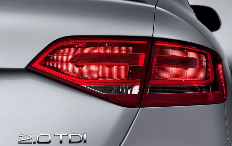

Weet iemand wat de mogelijkheden zijn om de halogene achterlichten van de vorige A4 (Audi A4 B8) te upgraden naar de led variant? Inclusief led richtingaanwijzer,... :)
Dus van:
Afbeeldingslocatie: http://i568.photobucket.com/albums/ss121/UmIsThisThingOn/B8%20Vs%20Refresh%20Parts/B8Passenger.jpg
naar
Afbeeldingslocatie: http://i880.photobucket.com/albums/ac7/m14rrv/NEWA44_zps9577ba08.jpg

Matsooh schreef op donderdag 17 december 2015 @ 11:04:
Dus van:
naar
Thanks!
Ja dat is mogelijk. Enkel op de avant is dit mogelijk.
