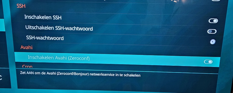

  • Farabi
Waar download ik putty? Ik heb ssh nu aangezet. Maar kan niks vinden in add-ons?

Farabi schreef op donderdag 16 mei 2024 @ 22:08:
Dat is een applicatie. Dat weet ik zelfs :+
En dat heb je waarschijnlijk niet eens nodig.
And to add to that, you don’t even need to download Putty.
If you have powershell installed on windows the SSH functionality is built in.
Open powershell
Enter: ssh root@IP.TO.UGOOS
Enter the password: coreelec
Done.

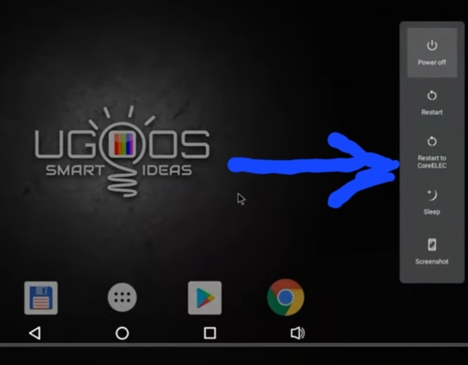

Hoe krijg je die coreelec start knop op de 8ste seconde van dit filmpje daar?
YouTube: How To Reboot Device in coreElec and Back to Android (Ugoos AM6 Exam...
[ Voor 28% gewijzigd door Farabi op 17-05-2024 09:27 ]

  • Farabi
Als ik dit knopje nog heb, dan heb ik mijn wensen op 100% en ga ik dit ding hoogstwaarschijnlijk behouden😀 iemand?
Afbeeldingslocatie: https://tweakers.net/i/GUE21t5sKubMHFWeceKeKTRlmKs=/full-fit-in/4920x3264/filters:max_bytes(3145728):no_upscale():strip_icc():fill(white):strip_exif()/f/image/4WFZmsMSgXMEeS08hoUNZ9Sb.jpg?f=user_large
  • Mr Magic
  • Laatst online: 06-09 00:33
Farabi schreef op vrijdag 17 mei 2024 @ 12:05:
Heb je dit knopje nu dan? Na installatie van CE op het eMMC memory via de ceemmc tool?
Ik heb dat knopje wel (te zien door de power button lang in te drukken), maar ik heb daarvoor wel eerst de dual-boot (dce) 0.5.4 firmware van Ugoos zelf moeten installeren.
Ik weet niet zeker of het knopje ook tevoorschijn komt als je het kastje zelf dual-boot maakt.
  • Farabi

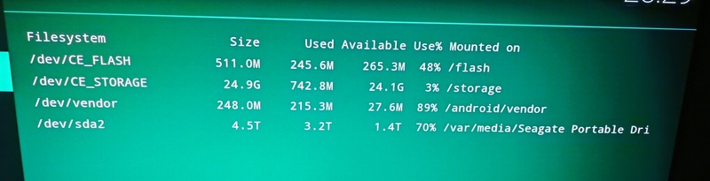

Is het een probleem dat /dev/vendor/ bijna helemaal vol zit? Of is dat een Android partitie en heeft dat geen invloed op het gebruik van CoreELEC?
Afbeeldingslocatie: https://tweakers.net/i/81Te-qGZdqd_zXzQgZNeTmobv1c=/800x/filters:strip_icc():strip_exif()/f/image/6hXlMnGcd3Wt1pCakTZHytCc.jpg?f=fotoalbum_large

CE_flash
CE_storage
zijn de enige relevante partities die eraan toe doen voor CE.
Android dient enkel en alleen om de dovi drivers te laden, voor de rest is enkel CE relevant.

Dacht ik wel, wou het even zeker weten. Thanks.

als CE via SSH is geinstalleerd op de ugoos. kan ik het kastje nog ontkoppelen en bij iemand anders gebruiken zonder problemen? of moet ik altijd via mijn huidige ip-adres verbonden zijn?
de SSH functie kan ik overigens gewoon weer uitschakelen nadat ik het op de emmc heb geinstalleerd toch? of moet deze aanblijven?

Het kastje kan je gewoon zonder SSH gebruiken. Puur om te gebruiken heb je helemaal geen SSH nodig, als je via externe hard schijven je films afspeelt ten minste.
Als je via je interne netwerk wil afspelen, dan weet ik het niet zeker. Geen ervaring mee.
