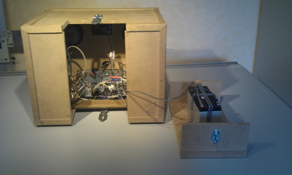

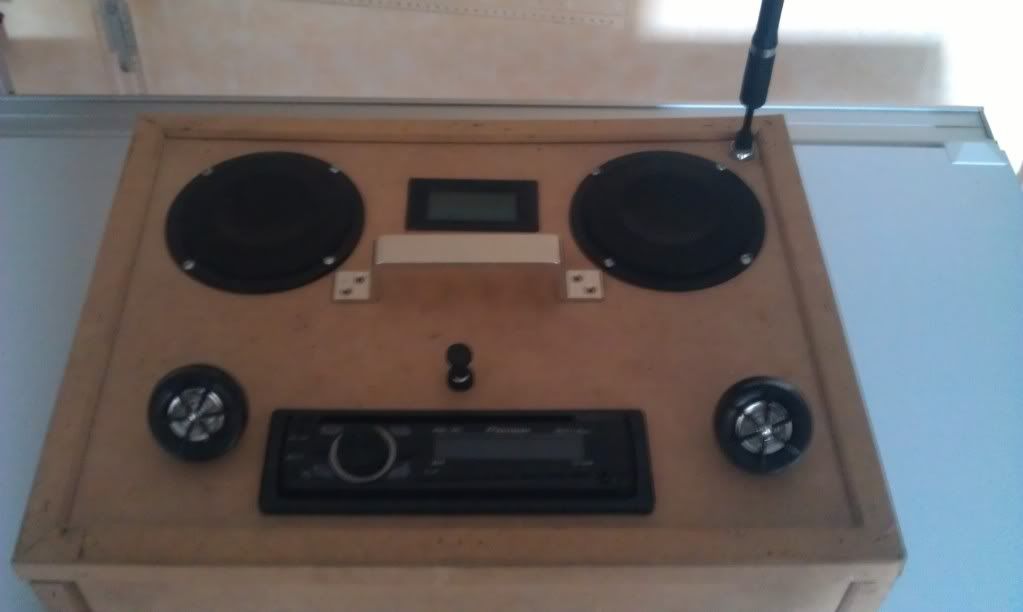

Vandaag dan eindelijk mijn kist binnen gekregen van mijn vriend. Hij maakt ze op maat voor mensen en ik wou eens horen wat julie ervan vinden.
Hier is dan het totaal plaatje Afbeeldingslocatie: http://i1067.photobucket.com/albums/u424/CeesP/58c6e1af.jpg
Foto van de radio, voltmeter, 2 midwoofers en 2 tweeters.
Afbeeldingslocatie: http://i1067.photobucket.com/albums/u424/CeesP/151c712d.jpg
En een foto met het klepje waar de accu in zit.
Afbeeldingslocatie: http://i1067.photobucket.com/albums/u424/CeesP/b3424ac6.jpg
Ik hoor het graag wat julie ervan vinden
Mvg. cees

Verwijderd schreef op maandag 27 augustus 2012 @ 22:48:
Hier is dan het totaal plaatje [afbeelding]
Mvg. cees
Ziet er leuk uit!
Wel kleine speakers, of lijkt dat maar zo?

De midwoofers zijn 12cm en de subwoofers zijn 30 cm
