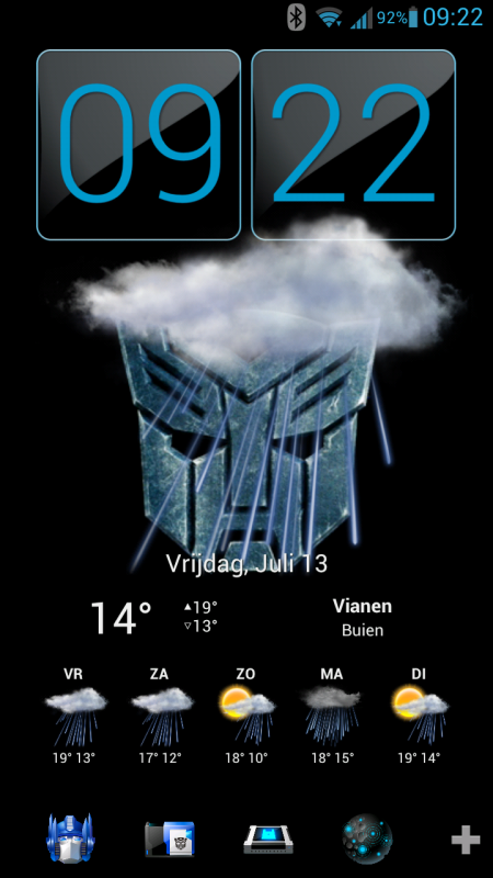

Een vraag aan de experts hier. Rooten, custom rom etc is gelukt in een fluitje van een cent. Echter nu kan ik niet vinden hoe ik mijn vergrendelscherm kan aanpassen.
Voorbeeld Silitek:
Afbeeldingslocatie: http://i50.tinypic.com/295vn7d.png
Zijn dit widgets? Hoe krijg ik dit voor elkaar? Tnx!

  • Nyazzin
  • Laatst online: 25-11 08:47
Foxhound 1.0 bevalt me prima na een paar dagen. Mijn batterij gaat langer mee. Hoefde in het begin alleen maar naar de S3 te kijken en hij ging 10% achteruit.
Ik heb ook gelijk even zitten spelen met wat aanpassingen in de icoontjes icm LauncherPro en Desktop Visualizer.
Afbeeldingslocatie: http://i13.photobucket.com/albums/a282/Nyazzin/transformer.png
Ik heb tot nu toe alleen iPhones gehad maar dit werkt toch wel heel erg lekker. Dag iTunes _/-\o_

Nyazzin schreef op vrijdag 13 juli 2012 @ 09:27:
;) ..ziet er goed uit. Tegenover Apple zijn je mogelijkheden idd onbegrenst.
Edit: Geen Post je homescreen hier, maar je kunt mooie dingen doen.
Afbeeldingslocatie: http://i48.tinypic.com/2mcaov7.png Afbeeldingslocatie: http://i46.tinypic.com/34q4g10.png

  • Nyazzin
Btje schreef op vrijdag 13 juli 2012 @ 14:20:
Welke klok gebruik je?
Ik gebruik de klok via HDwidgets. Ik heb een kader gebruikt van 4x4 (de grootste) icm Clock + Weather. Als je deze app hebt gebruik ik precies de middelste klok (heeft geen naam).
silitek schreef op vrijdag 13 juli 2012 @ 09:46:
Erg gaaf gedaan!
