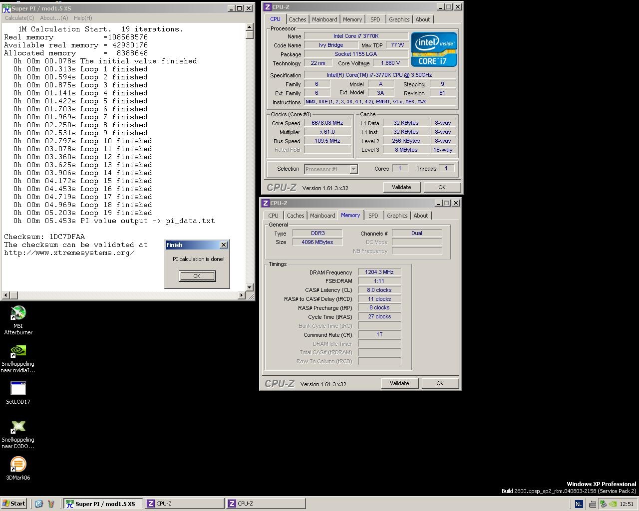

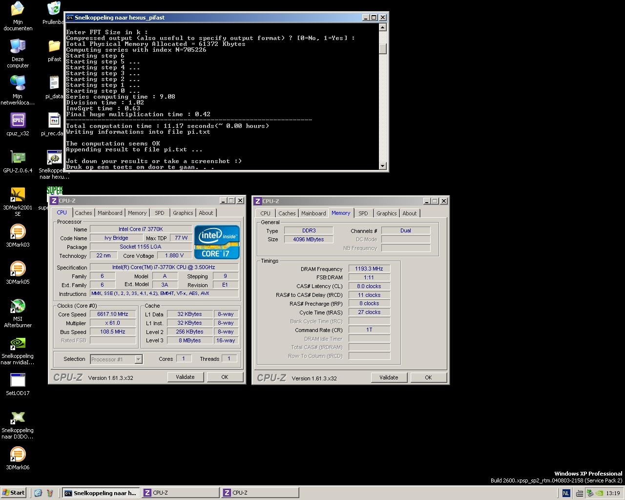

Nieuwe chip @ test op de Maximus V Extreme
Nice Bart, bijna 7Ghz

G.Skill Ares geheugen blijkt een behoorlijk leuke overclocker te zijn. Op dit moment is het net aan in staat om op 2800Mhz CL11-13-12-28 2T wat korte benchmarks te draaien. Voor de langere en zwaardere benchmarks en/of hogere overclock zal ik toch naar CL12 moeten, maar toch not bad: CPU-Z
Heb er voor de gein eens SuperPI mee gedraaid, alle test van 16k t/m 1M, elk 5 runs achter elkaar. De 1M score komt nu uit op 7.294s, met de 3770k op 5040Mhz (105x48). De 32M benchmark heb ik alleen pas op 2720Mhz gedraaid, gelijke memory settings met 102x48.
Ryzen 9 9950X3D ~~ 32GB GSkill TridentZ 6000Mhz ~~ ASRock B850M Steel Legend ~~ Powercolor Hellhound RX9070XT

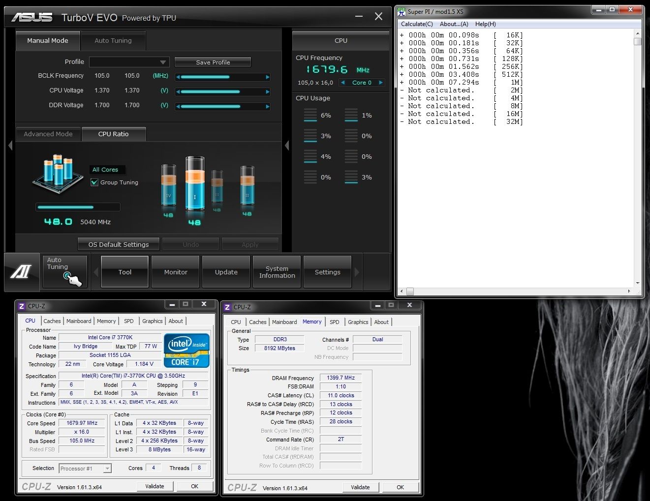

Ik heb mn 3770k i.c.m. een MSI Z77A-GD65 en 2x 4GB G.Skills (2133 9-11-10 1,65V) ook maar aan klein testje onderworpen.
Hierbij niet al te veel/lang aandacht aan alle settings besteed. Met meer tweaken is een iets lagere Vcore misschien nog wel mogelijk zijn.
4C8T en Turbo Off
Vdroop Auto
CPU-Z Vcore en Temp van heetste core gemeten tijdens 10 min Prime95 AVX small FPU
<Bios Vcore> <MHz> <CPU-Z Vcore Load> < Temp heetste core>
1,050V - 4000 MHz - 1,040V - 69C
1,075V - 4200 MHz - Calculation error in P95
1,100V - 4200 MHz - 1,088V - 74C
1,100V - 4300 MHz - BSOD tijdens P95
1,150V - 4300 MHz - 1,136V - 79C
1,200V - 4400 MHz - 1,184V - 87C (gestopt na 5 min, vond het te warmpjes worden)
Dit is overigens met een Mugen 3 Hardware Edition cooler (focus ligt meer op een stil en stabiel 24/7 systeem dan max OC).
In de bios zijn de opties bij Vdroop: Auto, Level1, Level2, Level3, etc. Wat houdt dat precies in? Voor zover ik Vdroop begrijp is het een soort correctie van de Vcore om te voorkomen dat de Vcore te ver zakt bij hoge load? Bij hogere snelheden lijkt de Vcore ook wel meer te zakken onder load.
4200MHz - 4400MHz
Vcore Bios 1,100 - 1,200
Vcore Idle 1,104 - 1,208
Vcore Load 1,088 - 1,184
Verschil idle/load 0,016 - 0,024
Denk dat ik de CPU voor 24/7 op 4200 zet, bij normale load gaat die dan nooit over de 70C
