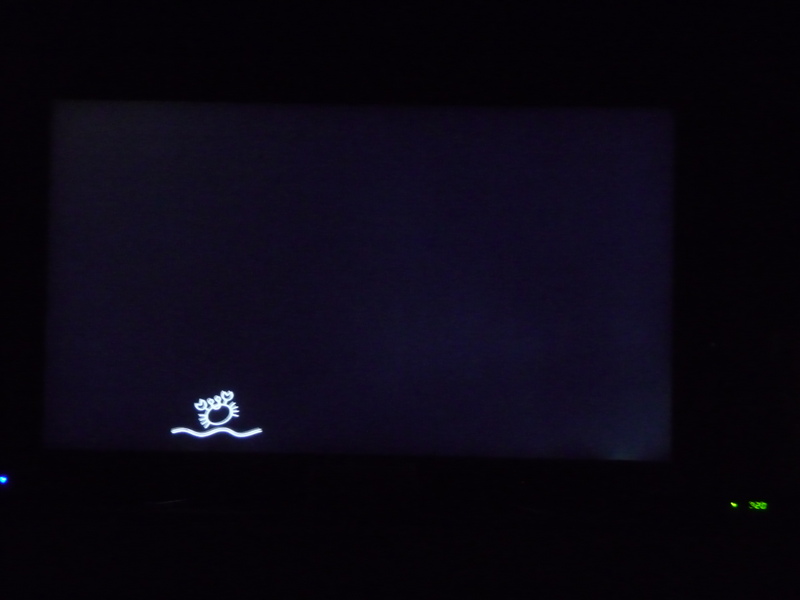

Ow is dat bleeding als er een schaduw/streep tegen de kanten aan zit. In mijn zoektocht naar deze betekenissen heb ik nu ook geleerd dat ik best veel clouding heb op mijn 47LM760S. Het lijken op vage wolken die over mijn hele beeld verspreid zijn.
Heel duidelijk als je 1 complete kleur op je beeld hebt staan en vooral met compleet zwart beeld is het het beste te zien.
Zwart is niet echt zwart op bepaalde plaatsen.. op bepaalde delen is het het zelfs soms meer grijs dan zwart... ik heb nu Backlight op "Low" gezet en brightness en contract wat aangepast en is het al velen malen minder geworden maar dan is wit niet echt wit meer te noemen maar juist meer grijs. Dan lever ik weer iets anders in.
Kan je voor dit probleem ook garantie claimen?
Ik heb LG een mail verstuurd incl. foto van de lightbleeding rechtsonder in het scherm. Ik zal jullie op de hoogte houden van de reactie van LG. Hier een foto van mijn tv incl. lightbleeding: http://www.uploadarchief.net/files/download/lightbleed.jpg
[ Voor 4% gewijzigd door Verwijderd op 18-08-2012 14:44 . Reden: link naar foto toegevoegd ]

Verwijderd schreef op zaterdag 18 augustus 2012 @ 14:24:
IMHO vind ik het er niet heel erg uitzien. Maar in het echt kan het natuurlijk anders zijn.

Robino schreef op zondag 19 augustus 2012 @ 00:19:
Op de foto is het inderdaad minder erg te zien maar dat komt ook nog omdat de achtergrond niet zuiver zwart was, iets beters kon ik op dat moment helaas niet vinden..
Daarbij moet ik ook zeggen dat ik het sowieso al niet vind kunnen bij een tv van 2600 euro! Dit had ik zelfs nog niet bij mijn ouwe samsung van 4 jaar oud voor 1200 euro :P
Dat ind ik er niet extreem uitzien. Zo ziet er in de winkel uit en ook bij 55LM660s van vriendin van mij. Deze TV is op dat punt gewoon zwak, zie ook de Tweakers review:

Tja ik heb er ook een probleem meer bij:
1 of 2 keer per dag als ik lekker film zit te kijken maar maakt niet uit wat ik doe (via HTPC op HDMI) dan komt er opeens een melding dat ik op een knop moet drukken van afstandsbediening want anders schakelt de screensaver zich binnen x-minuten vanzelf in, dan krijg ik gewoon een zwart beeld.
[ Voor 4% gewijzigd door SpitfireNL op 24-08-2012 15:36 ]

TV ruim drie weken geleden gekocht, bij het aanzetten waren er strepen in beeld zichtbaar. Nadat ik op mijn strepen ging staan wilde de winkel dan wel omruilen ipv repareren. Nieuwe toestel twee weken geleden geplaatst (dus zelf opnieuw weer in en uit moeten pakken, ho maar service van de winkel) wat blijkt: exact hetzelfde probleem, zo niet erger.
Probleem meteen gemeld, en nu na twee weken een monteur op de stoep... die komt binnen, bekijkt het beeld, maakt wat foto's en zegt: "Nou ik kom alleen foto's maken, want deze tv zegt me ook helemaal niks. Komt die wel uit Nederland?". Dan breekt me toch de klomp...
Gevolg; monteur weg met foto's (waar je volgens mij niks op ziet, want het reflecteerde lekker in het beeld) en nu moet ik weer wachten tot ik wanneer iets hoor? 1 week? 2 weken?
Dikke onvoldoende voor LG dus tot dusverre.
Ik vindt het al heel vreemd dat een monteur alleen komt om wat foto's te maken. Dan zou het toch altijd uiteindelijk meer gaan opleveren voor LG als ze het meteen aanpakken en het kapotte onderdeel in hun eigen fabriek zouden onderwerpen aan een test.

Wel erg vaag dat ook je tweede toestel precies hetzelfde vertoond!
sorry dat ik het vraag en het zal wel niet maar ligt het mischien aan de bekabeling die je gebruikt?
is het bij alle inputs dus zowel gewoon kabel tv en een hdmi input?
en de reparateur was die van CE repair?

Het is bij alle inputs, zelfs het opstartscherm.
Nee de monteur was van een bedrijf uit Venlo geloof ik, LG zal wel werken met lokale bedrijven merk ik aan.

Afgezien van de verticale banding dan, naar mijn idee vreselijk irritant bij voetbal. Gelukkig kijk ik geen voetbal, maar viel me op tijdens de OS.

Deze nieuwe 760 is trouwens echt een draak van een apparaat. Wi-Fi werkt de halve tijd voor geen meter. Kan nu ook nergens meer inloggen met mijn LG account :S
Wat een troep is het toch.

heb je je kabels wel eens opnieuw aangesloten/vervangen?
Je gaat van een redelijk oude tv naar een nieuwe tv toe, daarnaast ga je waarschijnlijk voor het eerst echt full hd kijken.
Ik gebruikte met mijn vorige tv wat goedkopere kabels, de tv gaf een erg gestippeld beeld, totdat ik de kabels verving voor betere kabels.
totaal geen last meer gehad van een slecht beeld.
daarna komt er iemand bij je thuis, en maakte alleen foto's, natuurlijk is dit vreemd, maar slecht vind ik het niet.
LG laat direct iemand naar je toe komen.
Maar moet je nou LG hierop aankijken, of de winkel waar je het hebt gekocht?
Ik denk zelf het laatste, die geeft je slechte service, niet LG!
Voetbal kijken gaat zeer goed op deze tv, het enige is dat je bepaalde dingen gewoon moet uitzetten.
b.v zoals eerder is beschreven moet je trumotion zeker uitzetten!
Als trumotion aanstaat is voetbal kijken geen plezier.
Maar waarom zou je trumotion gebruiken,bijna iedereen geeft hier aan dat trumotion uit beter is.
Ik heb ook een 760 dit is zeker geen draak van een machine, ik ben er erg blij mee, natuurlijk heeft het wat minpuntjes maar volgens mij heeft elke tv het wel.
sterkte met je tv, maar ik zou eens proberen om je kabels te vervangen.
een slechte antenne kabel kan ook zeker die banding opleveren!!

Kabels vervangen is nutteloos, ja ok tenzij je analoog kijkt, maar bij digitaal heeft het geen zin. Als je signaal namelijk te zwak is krijg je geen beeld of blokken, maar meestal gewoon niks dus.
Verder zitten die strepen/banding overal in, dus ook in de LG menu's, het opstartscherm etc. Kan dus niets met kabels te maken hebben.
Anyways, net telefoontje gehad, zaterdag wordt er een nieuw panel in gezet. Ik ben benieuwd.

heb je niet gewoon last van interferentie/elektromagnetische storing?
http://www.caiway.nl/site...van_uw_televisiebeeld.pdf

Zijn er mensen die net als ik vage clouding op een 960 hebben?
Engeland heeft al een firmware update 4.01.63
