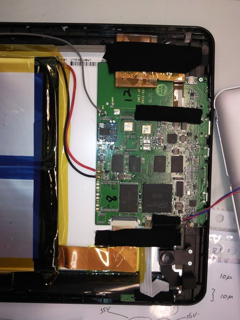

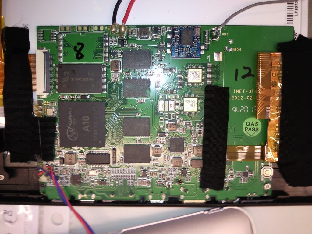

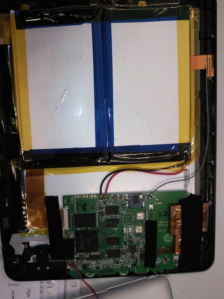

Hier en hier en hier. Dit is een qware pro 3, 9.7 IPS. Misschien kun je er iets mee, deze is vergelijkbaar met de tab 467euk (uiterlijk) maar hardware matig gelijk aan tab 465euk.Verwijderd schreef op vrijdag 11 mei 2012 @ 14:11:
helaas is openings post niet aangepast,
en ik heb zelf yarvik eerste batch dus weet niet of r verschil inzit.
zou het graag in handen krijgen om het een en ander te testen.
moet ook nog steeds eens kijken hoe ik dit ding open kan krijgen , even binnenwerk bekijken
