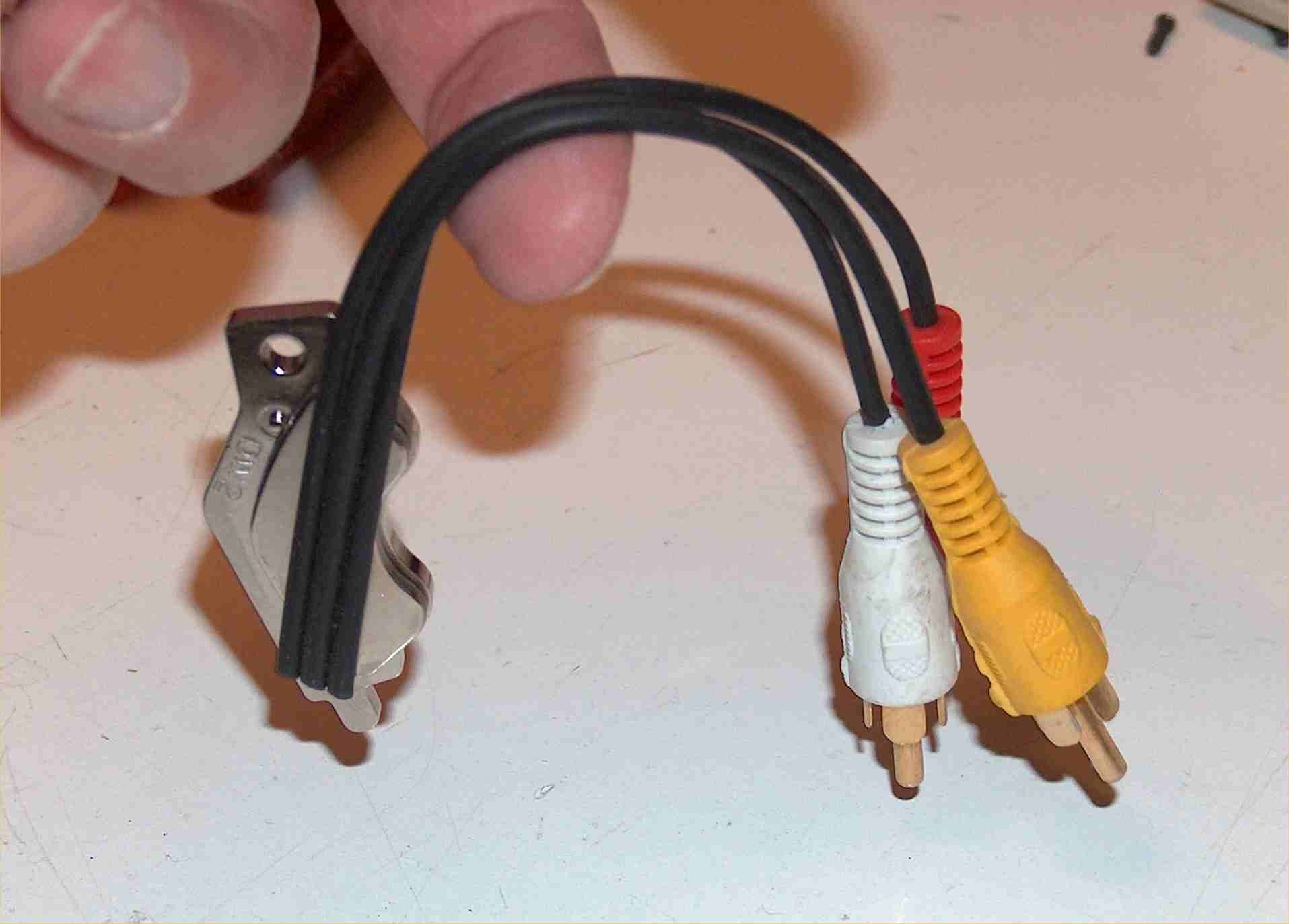

Ik ben, samen met een vriend van me, naar een TOA geweest van de school waar wij op zitten, om te kijken wat bij ons het resultaat was. Mijn eigen multimeter schommelde namelijk nogal tussen de 200 en de 2 Ohm, wat zo snel veranderde dat het niet bruikbaar was.
Toen hij de draad zag, zei hij meteen: 'Dit lijkt mij gewoon koper'. Niet dus. En ook geen CCA (copper clad aluminium). Helaas had hij geen enorm fancy apparaat zoals de TS, maar wel een goede multimeter die toch behoorlijk nauwkeurig was. In ieder geval veel nauwkeuriger dan die van mij.
Als eerste hebben we het gewoon doorgemeten, per ader. Er waren hierbij de goede aders en de slechte. Van de slechte ader hebben wij een foto, gemaakt met een telefoon:
Afbeeldingslocatie: http://i.imgur.com/Tkrjol.jpg
Nu had hij ook een magneet liggen. Een behoorlijk sterke trouwens. Dit gebeurt daarmee:
Afbeeldingslocatie: http://i.imgur.com/gycXol.jpg
Hij blijft dus gewoon hangen. Koper is niet magnetisch. Aluminium ook niet.
Het is dus gewoon ijzer wat er in gebruikt wordt.
Wij waren er trouwens ook nog achter gekomen dat de weerstand die vermeld stond op Wikipedia niet per ader, maar per paar was. Dit kwam, uit mijn hoofd, uit op respectievelijk 0,8 en 0,3 uit voor de goede en de slechte paren. Al beter dus, maar nog lang niet binnen de specificaties. Misschien kan de TS, met zijn nauwkeurigere meter, dit eens proberen?
Wij gaan proberen om te kijken of het mogelijk is bij Digitique om geld, of een degelijke kabel, terug te krijgen. Die disclaimer (Niet geschikt voor 1000Mbps netwerken) staat er namelijk nog niet lang. Hiervoor stond er iets als 'Minder geschikt voor 1000Mbps netwerken', en toen we hem kochten stond er helemaal niets over vermeld.

  • joopv
Overigens is het niet alleen netwerk kabel waar de ijzer "besparing" heeft toegeslagen...
Zie hier een AV snoertje waar een magneet aan blijft plakken.
Ijzeren audiokabel
Zowel de afscherming als de kern van de 3 kabeltjes bestaan uit verkoperd staaldraad. Weerstand ca. 2 ohm per meter.
Let ook op de mooie goudkleurige cinch connectors :)
