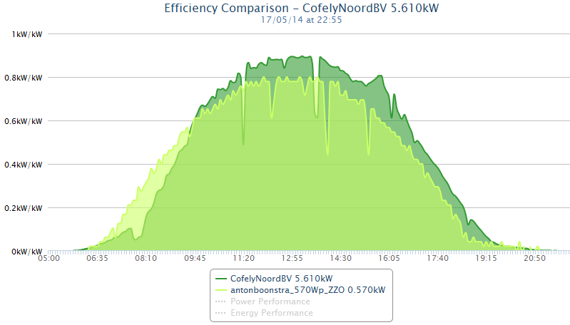

In de omgeving van Groningen heb ik de volgende mei opbrengsten kunnen noteren.
Steca 500 555Wp 35° ZZO: 119,8 kWh/kWp (2013: 109,7)
Steca 500 570Wp 35° ZZO: 124,0 kWh/kWp (2013: 115,7)
Steca 500 960Wp 35° NNW: 75,1 kWh/kWp (2013: 80,2)
SMA 2000HF 2295Wp 45° ZZW: 123,8 kWh/kWp
Power One PVI-6.0 5610Wp 20° ZZO: 132,8 kWh/kWp

Schaduw wellicht? Of een heel oud setje vs verse paneeltjes?
Zon staat vrij hoog, kan best zijn dat voor deze maand 20 graden iets beter uitpakt omdat je ook meer ochtendzon meepakt? Ik zie op mijn paneeltjes op mijn schuur die behoorlijk plat liggen al wat eerder opbrengst binnenkomen, terwijl de panelen voor op mijn huis, die in exact dezelfde richting liggen maar wat verder rechtop staan dat deze pas later zon meepakken en dus net dat beetje extra van de ochtend missen. Tegen de avond is het net andersom, maar misschien is de intensiteit net wat minder.basanca schreef op maandag 02 juni 2014 @ 10:39:
Wel opmerkelijk eigenlijk dat jouw 20 graden hh setje het beter doet dan jouw 35 graden setje op ZZO.
Bewolking kan het hele idee overigens ook zo in de war schoppen.
[ Voor 4% gewijzigd door Fairy op 02-06-2014 11:05 ]
Het is nog sterker zelfs. De 20° installatie (van mijn werkgever) heeft 's ochtends ook nog last van schaduw, terwijl mijn eigen set op 35° dit niet heeft. Op het werk zijn er echter Solar Frontier panelen geplaatst met een 'dikke' 3-fase omvormer die toch iets efficiënter is dan mijn Stecaatje 500.basanca schreef op maandag 02 juni 2014 @ 10:39:
[ Voor 8% gewijzigd door antonboonstra op 02-06-2014 11:19 ]
