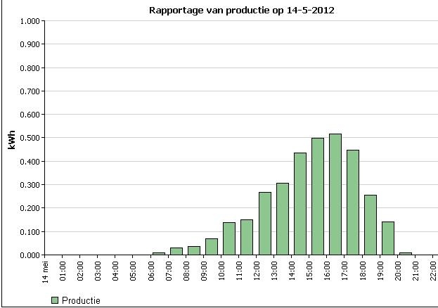

Gisteren een nieuw record 17,1kWh
hele maand april toch nog op 316kWh uitgekomen 109,7 (kWh/kWp)
Afbeeldingslocatie: http://i263.photobucket.com/albums/ii135/crazyanz/Knipsel-13.jpg

Mijn record van gisteren heeft het maar 1 dag uitgehouden, want vandaag maar liefst 6,93 kWh/kWp behaald! *O*
toch is de trend wel erg slecht..

Gisteren inderdaad een top dag.
Ik heb uit mijn steca Philips 500 al piekjes gezien van 553 watt. Gisteren voor het eerst ook wat langer dan een piekje!
0,518 kW/h uit 760wp op een Steca 500:
760 wp op steca 500

Staan jouw panelen op pal west, of zelfs iets noordelijker? Je piek is nogal laat... en je opbrengst ook voor een zuid-opstelling.

NovapaX schreef op dinsdag 15 mei 2012 @ 10:18:
Ja, WNW zelfs.
  • NovapaX
  • Laatst online: 16-10 18:23
Ah, dan is het niet gek nee...
Schuin dak aan de verkeerde kant? of ligt de andere kant vol met zonnecollectoren? ;)
