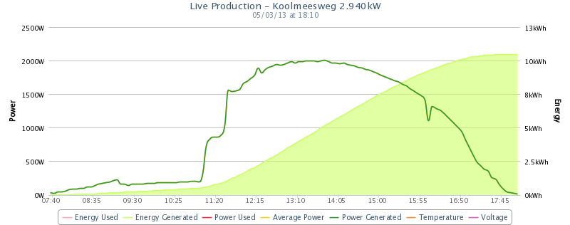

Ik ga aan mijn eerste volle maand beginnen. Een slecht begin ook hier in Den Helder, 0,667 kWh/kWp.
(2940 Wp ZZO geen schaduw)

  • B2
  • Laatst online: 07:52
B2
wa' seggie?
Waarschijnlijk door schaduwwerking haal ik nog geen mooie boog.
Afbeeldingslocatie: http://tweakers.net/ext/f/4eAMGcnYv7UIG29zRb3EI1pH/full.png
Vandaag trouwens 10.476kWh, gisteren 11.200kWh. Gisteren heb ik lange tijd ongeveer 2100W gehaalt, vandaag net een piek van 2004W op 1 moment. Vandaag 3,563kWh/kWp, gisteren 3,809.
[ Voor 6% gewijzigd door B2 op 05-03-2013 19:18 ]
