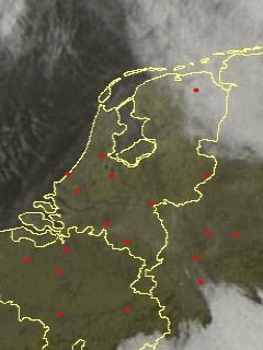

Ik voelde me hier, Groningen/Winschoten, de laatste weken net als een gorilla in de mist. 8)7
Est -21.1%
Edit, de komende dagen hier geeen verbetering
http://www.rtvnoord.nl/ni...kige-dichte-mist-verwacht
Afbeeldingslocatie: http://sv650s.home.xs4all.nl/YouLess/ScreenShot484.jpg
[ Voor 24% gewijzigd door PClop op 01-11-2015 10:48 ]
