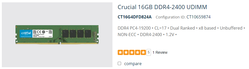

Iemand enig idee of deze samen met de al aanwezige geheugen module van 16GB een goede match is voor een HPE Microserver Gen10?
pricewatch: Crucial CT16G4DFD824A
Of is het beter om een set van 32GB te bestellen? Zoals deze?
pricewatch: Crucial CT2K16G4DFD8266
Of moet er per se ECC geheugen in en wat is dan aan te bevelen?

Volgens https://eu.crucial.com/co...roliant-microserver-gen10 zou de volgende moeten werken.
Afbeeldingslocatie: https://tweakers.net/i/8a4_s4J_RavpwkiuTv-niAJp6zM=/800x/filters:strip_exif()/f/image/wZ8byIwKCh2sOdPYe6249dzM.png?f=fotoalbum_large
Maar is dat dan handig om die simpelweg naast de bestaande ECC dimm te prikken?

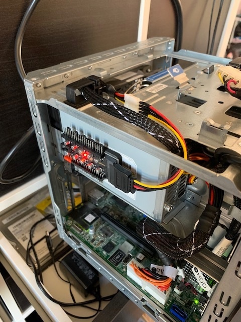

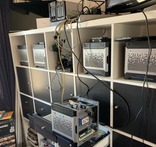

Vandaag mijn 5e .. HP gen8 binnen gekregen. Via de V&A binnen gekomen en is een van de laatste gen8jes met het nieuwe HPE logo. Andere CPU (Intel Xeon E3-1220 V2 ) zat erin en een CPU fan die ik even om moest bouwen omdat verkoper deze verbonden had op een SATA caddy voor de power. Gelukkig had ik nog een ODD naar Molex kabel liggen zodat ik alle 4 de HDDs weer kan gebruiken.
Waarom nu een 5e?
Tsja.. soort appel / ei issue: ik wil 1 grote NAS maken zodat ik 3 NASjes weg kan doen. Derhalve heb ik daar minimaal 30TB voor nodig, die ik erin wil zien te krijgen. Daarna zou ik dan een 2e Exsi server er naast kunnen zetten of kunnen gaan spelen met iets anders ..
We gaan het wel zien ;)
Nerd images
Afbeeldingslocatie: https://tweakers.net/i/THjKCxXZgIdbPefTuqMv-Yn4kN0=/f/image/FxzT9X9MU3051ScEcaO1Ori0.jpg
en de power cabel naar de fan (geen idee wat dat ding daarnaast is maar dat zat er al ;)
Afbeeldingslocatie: https://tweakers.net/i/N4ofAQWP5Arq882Vm-H1_rcS_iM=/f/image/Jidum1LQRO7dRCMzfN6Jjp10.jpg
There are no secrets, only information you do not yet have

zeroday schreef op zaterdag 4 april 2020 @ 20:41:
Waarom nu een 5e?
Nerd images
Gefeliciteerd, je hebt nu de meeste Microservers van alle Tweakers denk ik _/-\o_
(ik heb er 'maar' 4 :+ ).
Op de plek waar dat fan controller bordje zit plak ik (met klitteband) de SSDs (in USB enclosure) voor OS/Boot, verbonden met de interne USB header. Ideaal plekje daarvoor. Hou je de 5e SATA aansluiting en de 4 bays vrij voor andere doeleinden.
Ook al is het maar USB 2.0, een super goedkope SSD werkt even goed lekker snel.

Q schreef op zaterdag 4 april 2020 @ 21:16:
;-) Tsja.. vrouwlief stond even te kijken maar vind het best als er straks wat weg gaan ;)
(op het werk heb ik er ook nog 1 staan, maar die draait Windows 2012R2 ;)
Ik heb nu gewoon een 2,5" 1TB USB disk eraan hangen. Omdat er toch alleen maar een NAS release op komt te draaien is een super snelle SSD niet echt nodig en ik had geen zin om meer als 50 euro uit te geven ;)
Ik snap nog steeds niet waarom ik bij de anderen zo moeilijk heb lopen te doen met een USB thumbdrive met daarop grub en dan doorbooten naar een 2,5" HDD die via de ODD gekoppeld zit. Nergens voor nodig ;)
Kwam niet echt een goedkope SSD tegen onder de 50 euro ..

@To_Tall Welke modules heb je erin gedaan?

Er zijn nog geen officiële/geteste dims uit zo ver ik begrijp.
Bij aanschaffen kwam ik de website servethehome uit.
Ze hebben onlangs een blog gepost over het uitbreiden van de Microserver G10+
https://www.servethehome....mate-customization-guide/
Ze hebben daar ook getest met 2x 32GB dimms. op de Xeon Processor. en dat werkte _/-\o_
Technically, the Intel Xeon E-2200 series supports 32GB Unbuffered ECC memory in each DIMM slot and up to 2 DIMMs per channel. There are only two slots on the MSG10+ so we wanted to do a quick matrix of 4, 8, 16, and 32GB modules in ECC and non-ECC configurations.
For your reference, we were using 32GB DDR4 PC4-21300 / DDR4-2666, CL19, Dual Ranked, x8, Unbuffered ECC and non-ECC DIMMs from Crucial in our testing on the 32GB sizes.
Ik heb dus gekeken naar crucial 16GB ECC op 2666, CL19. Informatique had er nog 2 liggen die heb ik opgehaald. Ze zijn niet de goedkoopste scheelde 10 tientje met de goedkoopste. Maarja. Of een week wachten of gelijk doorgaan was de keuze voor nu iets makkelijker.
CT16G4WFD8266
Ik vraag me alleen iets af.. De laatste PC die ik ooit zelf heb gebouwd is een Pentium 4 3Ghz met 4Gb geheugen op een Asus bordje.. anyway.. om dual channel te gebruiken had je gesyncte DIMS nodig.. De dims die ik nu heb zijn niet als package verkocht.. Om goed dual channel te kunnen gebruiken heb je dan nog steeds een synced set nodig of maakt dat niet meer zo veel uit? Ik ben momenteel tevreden met wat ik heb.....

  • dijkmane
  • Laatst online: 01-11 17:23
dijkmane
biertje ?
dat is zo'n beetje wat ik heb gedaan : dijkmane in "Het grote HP Proliant Microserver topic"
werkt nog steeds prima.
in totaal 14 disks aan de MS-G8
specs : wil je niet weten

dijkmane schreef op maandag 6 april 2020 @ 09:08:
Kijk .. Kijk .. l;) enige wat ik mis bij al die externe enclosures is eigenlijk inderdaad een eigen stroom voorziening. Daar moet je dan altijd nog een eigen oplossing voor zien te vinden.
Dan wordt een bijv. een P222 erin, een kabel van mini-SAS naar 4xSATA
naar de enclosure en dan heb je dus 8 HDD's .. Nu nog stroom ..
Kijk .. dat is wat ik wil ;)

  • dijkmane
dijkmane
biertje ?
zeroday schreef op maandag 6 april 2020 @ 09:30:
die externe enclosure is eigenlijk een interne, geschikt om te plaatsen in een 3 x 5.25 inch drive bays
de voeding komt dan dus van de PC zelf.
ik ben daarom ook lang op zoek geweest naar een behuizing met 3 x 5.25 inch drive bays.
van die externe CD brander torens ofzo, maar daar zit dan weer een voedinkje in dat geen 4x SATA drive trekt.
daarom dus zelf wat gemaakt, de voeding is een 12V 8A en 5V 6A en dus ruim voldoende voor 4 WD reds.
de controllers in de Microserver en ESXi kunnen het allemaal prima aan.

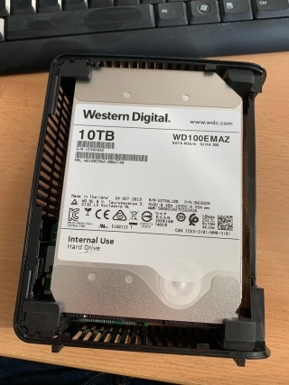

[quote]Zenix schreef op dinsdag 7 april 2020 @ 09:56:
Of misschien juist wel, zodat je hem kan upgraden ;) Mijn huidige server heeft een i5 2400 en dat gaat allemaal prima, met die i3-9100F maak ik een flinke sprong, dus zal wel goed lopen.
Ik heb ook schijven gekocht:
https://www.amazon.de/-/n...5&s=computers&sr=1-3&th=1
De 10TB versie ga ik uit de verpakking halen, schijnen vergelijkbaar te zijn met WD Red.
Afbeeldingslocatie: https://tweakers.net/i/o8_6vhXq7dm88twI7ds3QTrNdnI=/f/image/IJxl0bM8Qy2RmD6Nz5gxfrKC.jpg
Afbeeldingslocatie: https://tweakers.net/i/KpYqlq2L_doNF7XAeV38IFCO_jM=/f/image/7oCM60THTyyDkxbJANsjZKuv.jpg
Toevallig gisteren 4x gedaan. Casing verwijderen is niet zo moeilijk. De HDD eruit halen is wat lastiger omdat ie met rubber vastgeklemd zit en je moet even oppassen dat je dan de PCBA waar de USB3 en power zit niet kapot maakt.
zit vast met 2 schroefjes die je moet losschroeven.
Prijs op Amazon is goed. Had met wat geld gescheeld ;)
