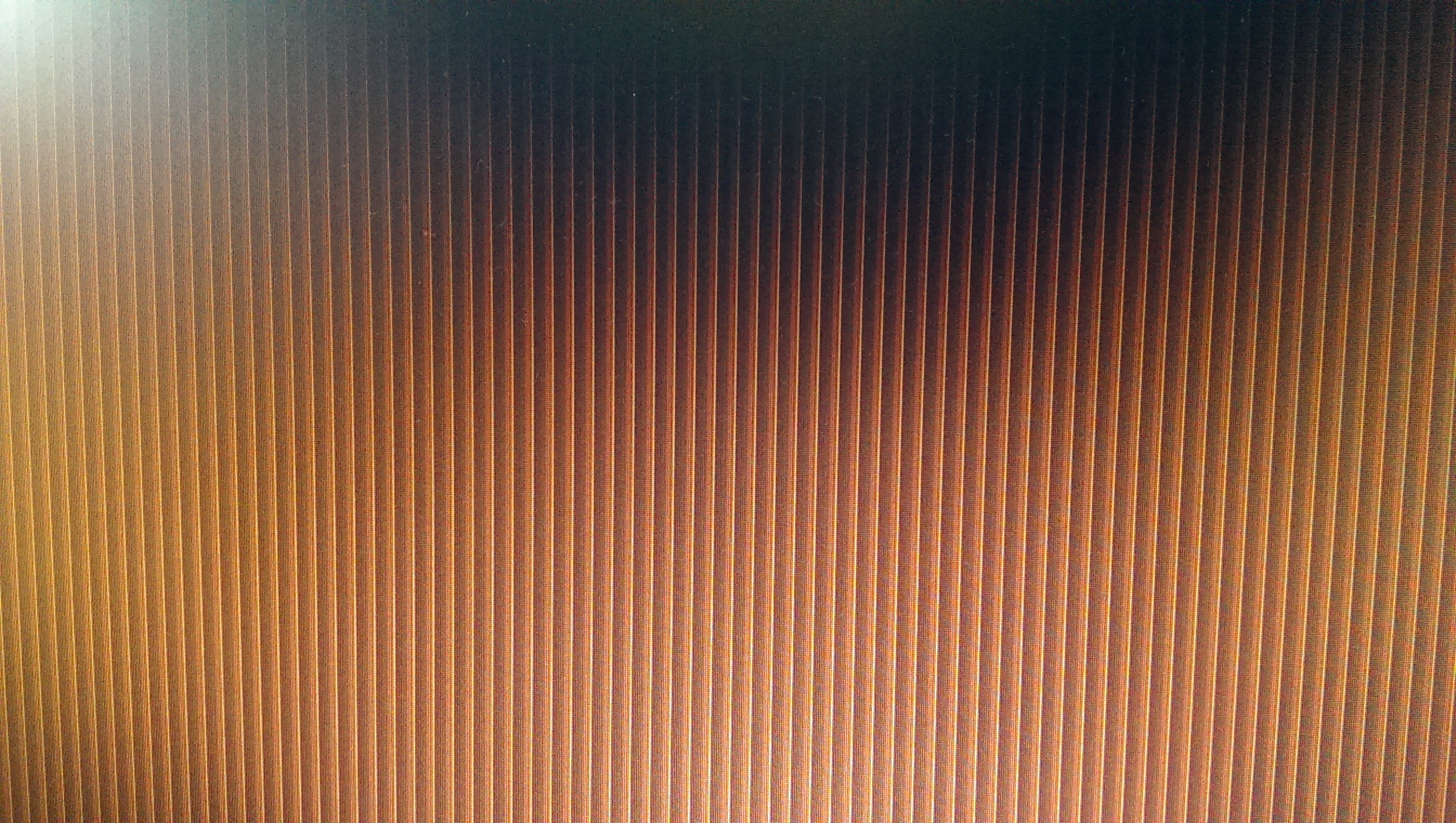

Ik wordt door de top kaart gepresenteerd door dit beeld.
Dat is dus zodra de test echt begint, ik zie de grot met water voor een fractie van een seconde en dan komt dit in beeld...
top artifact
De non top heeft geen enkel probleem...
3dmark 11 heeft hetzelfde.
  • mukkel
  • Laatst online: 17-02-2024
mukkel
Dus..... Zodoende
aaj dat ziet er niet goed uit...
Heb je msi afterburner? Zoja de core even 100 terug zetten (of iets in die richting)
en het geheugen ook terug schroeven.
Werkt dat => half brakke kaart & RMA
Werkt dat niet => gelijk RMA? mits je de bon hebt.
Of de laatste strohalm, de kaart testen in een compleet ander systeem.
Om alles uit te sluiten. Maar dit ziet er inderdaad uit als een defecte.

DCG909 schreef op zondag 17 november 2013 @ 13:49:
De laatste keer dat ik zo'n scherm zag was bij een vriend met een 6970 in zijn PC en die kaart bleek later kapot te zijn dus goed dat je hem naar de RMA afdeling hebt gestuurd :)

Nu ik er over nadenk, die 2e 5870 gaf ook dit soort beelden, werd ook door AMD en Asus gemeld dat de kaart hoogst waarschijnlijk defect was, na alle tests die ik toen deed.
Enige probleem was toen dat ik en de verkoper geen bon hadden, anders had Asus hem zo omgeruild :/

@beeldscherm problemem. probeer de kleursetting eens anders te zetten in ccc. dat hielp bij mij. iets van cmv naar rgb

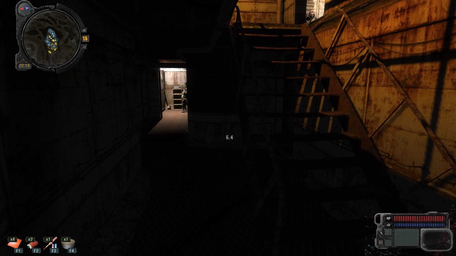

Het viel mij op dat er bij STALKER Call of Prypiat 's avonds artefacts zijn in de vorm van een goene radar etc...
Dit had ik niet bij mijn oude 5870, maar wel met de 7970, verder werkt ieder spel perfect dus ik vermoed dat het iets was met de combinatie van de 7970 en Stalker.
Heeft iemand anders dit ook ooit gehad?
Ik zal vanavond/morgen even kijken of het met de meest recente "officiele" drivers nog steeds zo is.
Edit.
Nop, de meest recente drivers hebben het nogsteeds...
COP 2
Stalker COP
Het zit rechtsonder en het blijft ook in dat gebied....
Ik denk eigenlijk dat het gewoon iets in het spel zelf is :/

Zojuist heb ik iets vaag meegemaakt...
Ik was aan het gamen met de pricewatch: Club3D Radeon HD 7950 royalKing toen een van de 3 schermen zwart werd. Eyefinity gaming doe ik niet aan, dus verder gebeurde er nog niks. Het irriteerde toch dus deed ik een reboot. Na de bios/post kwam er niks meer op de schermen. Veilge modus werkte wel. Alle drivers eraf en er was weer beeld. Alle drivers er weer op en het beeld was weer weg. Bios2 aangezet en er was weer beeld. Weer terug op bios1 en nu was er ook weer beeld, maar slechts op 2 schermen. Het scherm dat door de pricewatch: Club3D Mini DisplayPort to Active DVI Single-Link cable wordt aangestuurd was verdwenen, dat is overigens ook het scherm dat op zwart ging. Alle schermen zijn in orde, de DPP poorten ook. De adapter is defect.
De schermen en de videokaart lijken echt in orde, maar het is moeilijk te geloven dat het alleen de adapter is aangezien er weer beeld kwam nadat de kaart op bios2 had gedraaid. Raar toeval hopelijk.
