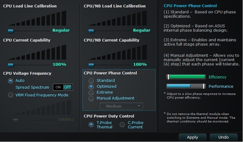

Tip, loop alle instelling in AI Suite / Digi VRM nog eens langs. Je kunt op de Sabertooth echt enorm veel tunen aan de powervoorzieningen.
Dit zijn mijn settings, ik heb juist alles op stock gelaten
Als er tweaks zijn om die VRM kouder te maken, graag. Ik zal nog even mijn bios doorlopen om te kijken hoe of wat.

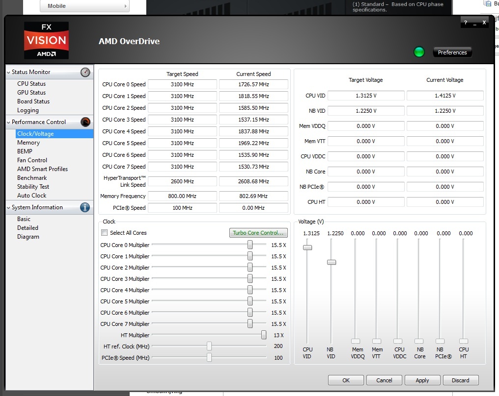

AMD Overdrive er bij gepakt; draait alles op 1.42v. Dan is het niet zo verwondelijk die temperaturen (maar mooi dat ik zo ver kan
Net even getest, 4,4GHz vond hij toch net wat te veel op standaard vcore
En als ik Turbo core uit zet dan is hij een stuk beter bezig, clocks varieren dan tussen de 3,4 en 1,4 ghz, met zijn allen. En als ik turbo core aan zet is het net een poppenkast en varieren alle cores tussen de 1,4 en 3,8ghz en stijgt de temperatuur ook. Mooi uit laten die zooi!

In OAD 4.0.5 kan ik per core de MP instellen, waarmee je dus ook een module lager kan klokken (als je juist telt).
Bedankt voor de tip maar het werkt blijkbaar niet op een asus sabertooth.dcm360 schreef op dinsdag 06 maart 2012 @ 16:30:
Zodra ik een module lager wil klokken gaan alle sliders terug naar wat er in de bios is ingesteld.
Ht clock klopt ook niet dat staat op 200MHz maar ik draai 280MHz.
