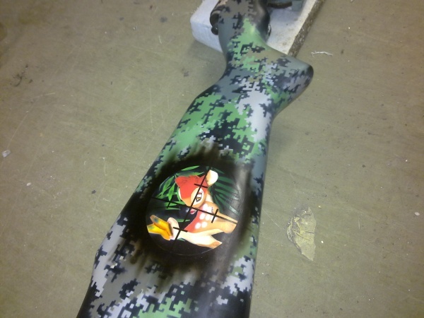

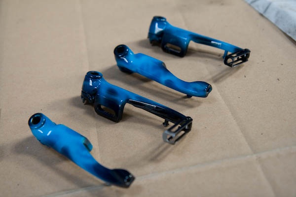

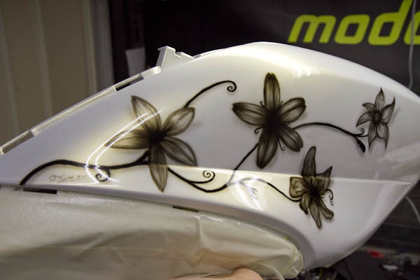

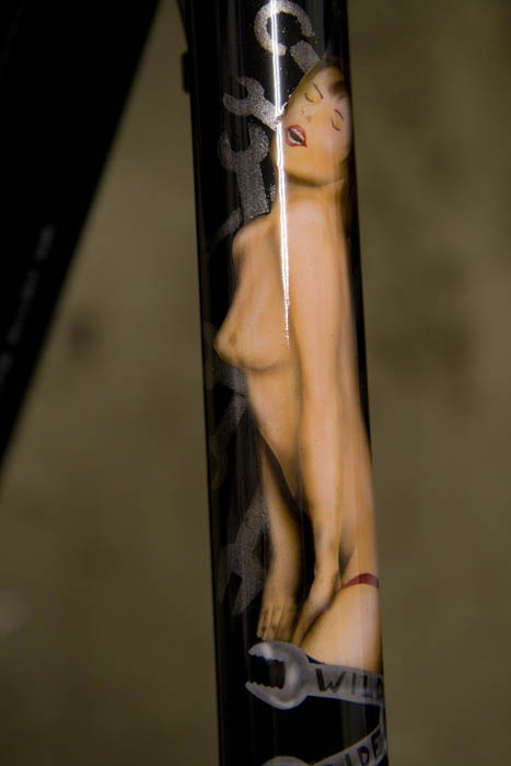

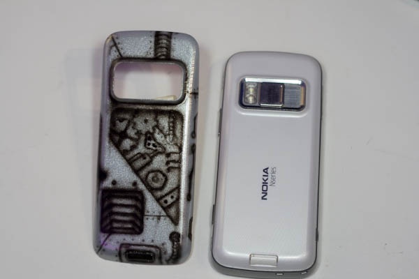

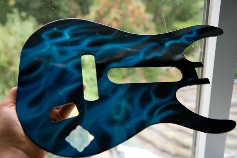

Airbrush klusjes heb ik al vaker gedaan, hier wat voorbeelden:
airbrush
Afbeeldingslocatie: http://tweakers.net/ext/f/Znx65RI0QG58dtJi8jccrnZT/thumb.jpgAfbeeldingslocatie: http://tweakers.net/ext/f/jTtONVelNdTzjrnNd8FCNtfE/thumb.jpgAfbeeldingslocatie: http://tweakers.net/ext/f/j1NaVrERzVjx7u28Wh35Q74i/thumb.jpg
Afbeeldingslocatie: http://tweakers.net/ext/f/u0JOMK6fOELhyB4cjsUQS6gC/thumb.jpgAfbeeldingslocatie: http://tweakers.net/ext/f/RJ3eozZU0ltWO1ZILxuNfrMz/thumb.jpgAfbeeldingslocatie: http://tweakers.net/ext/f/cO3er68qIdOTFpgDEC8Twpy6/thumb.jpg

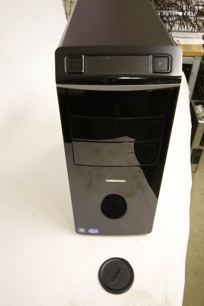

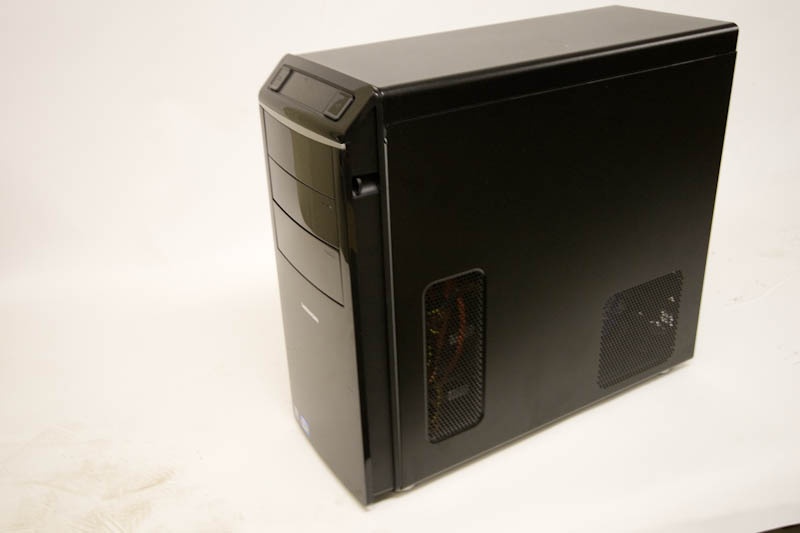

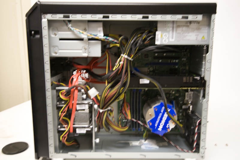

De kast. Gewoon zwart, strak design, glimmend front (snel krasjes) en poedercoat zwart.

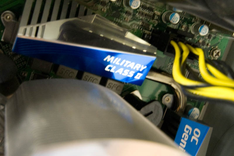

De inhoud is een stuk leuker IMHO, mooie specs zoals 16GB geheugen, SSD, en military class koellichaam. Geen idee waarom, maar het past er wel bij ;)
Afbeeldingslocatie: http://tweakers.net/ext/f/YtwlnVaCQHA5nQcEG9DUYxHq/full.jpg
Afbeeldingslocatie: http://tweakers.net/ext/f/2ijqG1AaGhoRqqgiSjjqPdzK/full.jpg

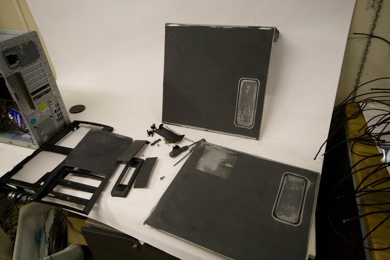

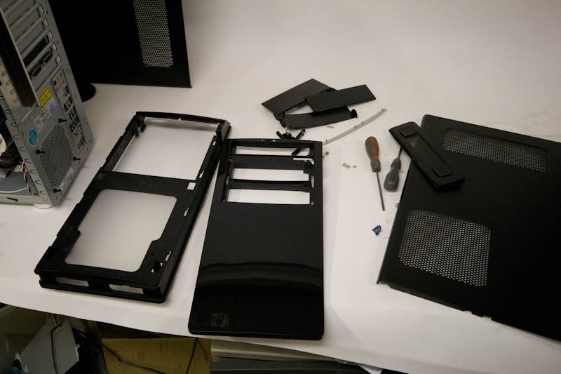

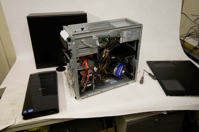

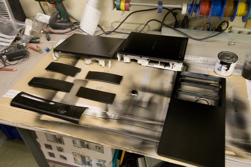

Maargoed, als ie in elkaar zit kan ik hem niet goed verven, dus tijd om de gloednieuwe PC uit elkaar te halen.

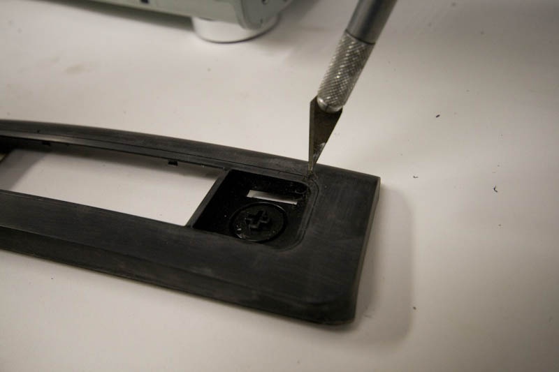

Op zich waren de kappen zo los, maar het front demonteren was een vak apart. Kleine klemmetjes, veertjes, lipjes die de neiging hadden om snel af te breken (ging gelukkig goed) en voorzichtigheid was dus geboden.
Afbeeldingslocatie: http://tweakers.net/ext/f/Mlyf8N9dHgeW4FJCieG6pygd/full.jpg
Daarna voorbereiden, eerst alles geschuurd, waaronder dit frontje. Vervolgens zit dat vol met stof, en doe ik het met een mesje weer even schoonschrapen. Zo is er straks een mooie overgang te creëren tussen het deel wat wel gespoten wordt en niet gespoten (het randje).
Afbeeldingslocatie: http://tweakers.net/ext/f/dUViyKv8iMxKfPQbmDobrzdc/full.jpg
Afbeeldingslocatie: http://tweakers.net/ext/f/cVF1umDyboIZ8oeph73rlp4K/full.jpg
Alle delen zijn hier geschuurd. Uiteraard pak ik voor de metalen panelen gewoon de schuurmachine, daar gaat het er om dat de poedercoating deels verdwijnt, je hoeft niet tot het metaal te gaan. Bij de randen gaat dat wel snel, maakt verder niet uit. Straks komt er tenslotte een nieuwe laag verf overheen. Wat nu wel belangrijk is is dat je een egale ondergrond hebt de ruw genoeg is om de primer te laten hechten. De machine had korrel 180, de kunstof delen deed ik met de hand met een water en korrel 400 opschuren. Let daarbij goed op randjes, rond ze af en zorg dat je alle hoekjes doet.
Daarna de boel ontvetten, op de zijpanelen kun je thinner gebruiken. Met kusstof is dat een ander verhaal. Ik heb ontvetter die wat minder agressief is, die ook op goed uitgeharde verflagen te gebruiken is zonder deze op te lossen.

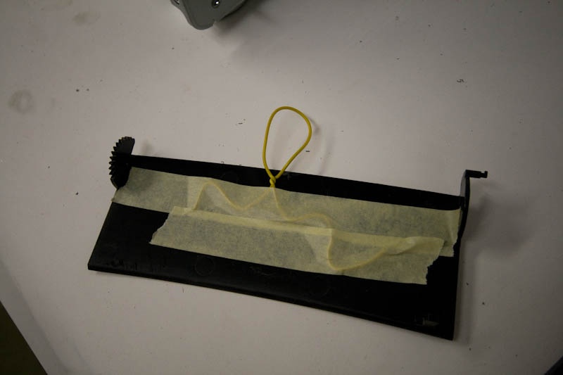

Maar voordat we de grondlaag aanbrengen doe ik eerst nog even wat ijzerdaad op de kleine delen aanbrengen. Zo kan ik ze makkelijk vasthouden zonder de verf aan te raken.
Afbeeldingslocatie: http://tweakers.net/ext/f/AHUV3MO9GF5KmJmsSeaAYeza/full.jpg

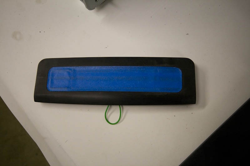

En hier het frontje afgeplakt. Doordat ik eerder het sleufje al had uitgediept met het mesje kon ik die sleuf goed gebruiken om mijn mesje in te geleiden en daarmee het tape op maat te snijden. Vervang regelmatig je mesjes. Ze zijn vaak lang scherp, maar maar kort "heel scherp" waardoor je zonder rafelen het papier of tape kunt snijden.
Afbeeldingslocatie: http://tweakers.net/ext/f/4k8Aa9wnxM3iHsujQNA3hBYH/full.jpg

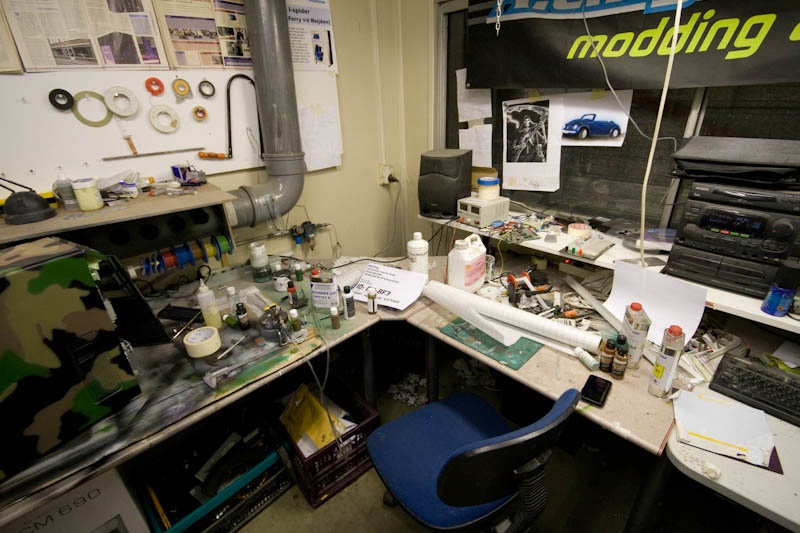

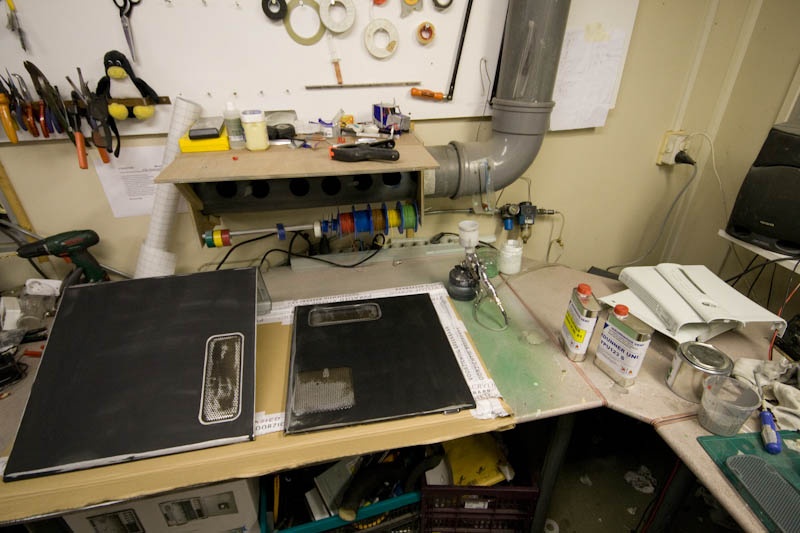

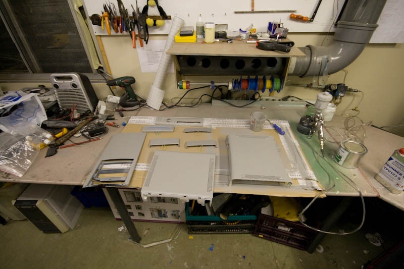

Voor het verven. Ik heb wel eens een spuithokje, waar ik wat midner last heb van stof en rondslingerende spullen, maar door tijd en plaatsgebrek was dat nu even niet mogelijk.
Hier is echter wel afzuiging aanwezig. Een must, want er komt veel damp en verf bij vrij, en die is niet gezond. Daarvoor draag je dan ook een spuitmasker welke een koolstoffilter bevat. Ook kan verf niet goed uitharden als de dampen lang blijven hangen.

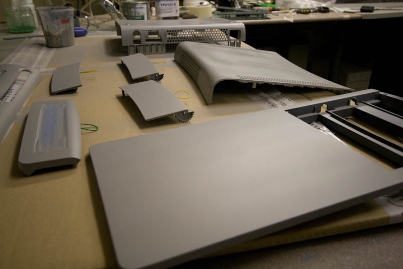

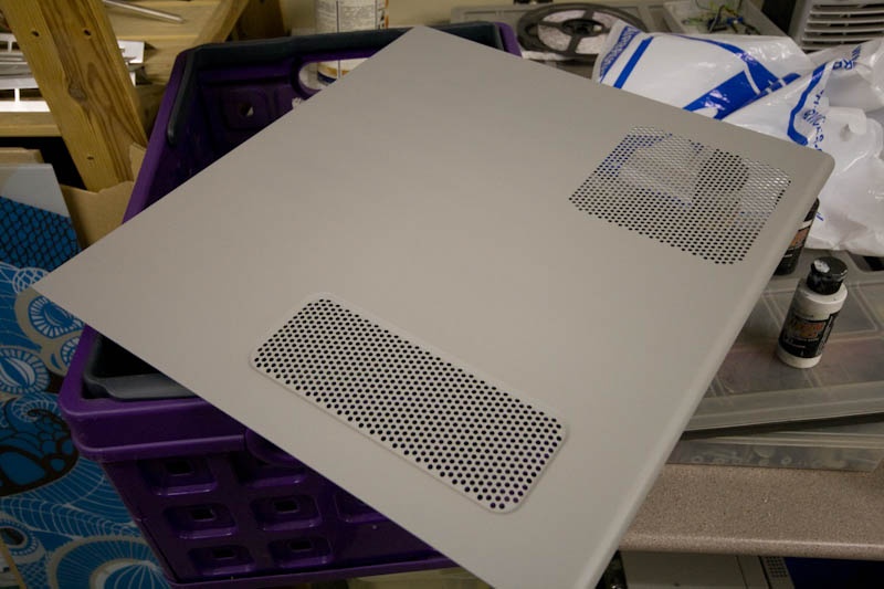

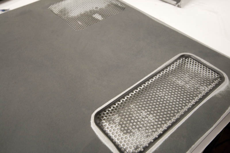

En na de grondlaag. Ze zijn zelfs van gedaante veranderd zoals je ziet ;) Er ligt ook een Xbox tussen, dat is een ander project, welke ik eerdaags verder af ga maken. De primer is dik, je mag hem ook vrij dik aanbrengen, en droog snel. Als je een zijpaneel in de grondverf zet is de ene kant zowat weer droog als je aan de andere kant bent. Nu gebruik ik ook een 0,8mm naald, wat voor grondverf wat aan de dunne kant is. Beter is een 1,2mm naald.
Afbeeldingslocatie: http://tweakers.net/ext/f/hmfuPIzpIpAOUJEGMuGlbuez/full.jpg
Afbeeldingslocatie: http://tweakers.net/ext/f/0oTqfMLi6qjZmuYB1sJrGsqi/full.jpg
Afbeeldingslocatie: http://tweakers.net/ext/f/OJst7XqJWHRg4RL7sRdKli6F/full.jpg
Het resultaat is een mooie satijnachtige grondlaag. Check nu of je geen rare hobbels, randjes of grote stofdelen er in hebt. Schuur deze weg en breng evt een nieuwe laag aan.

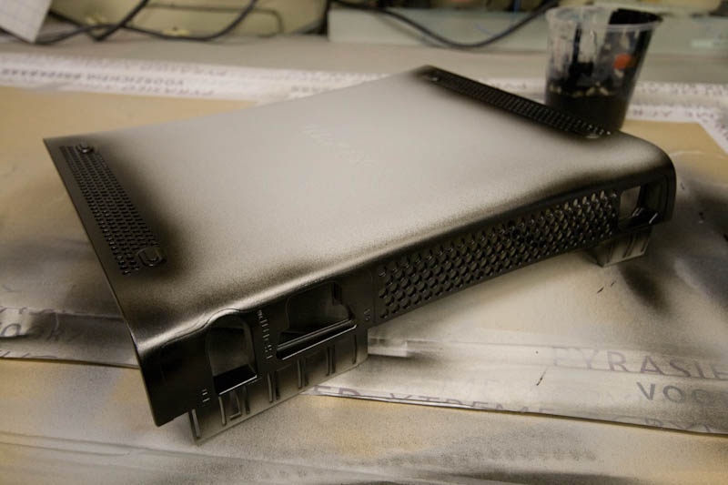

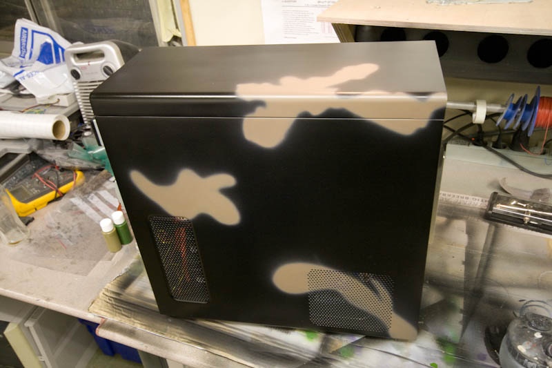

Vervolgens komt de basislaag, deze keer zwart, al zou ik theoretisch gezien ook direct op de grondlaag kunnen airbrushen. Voordat je dat doet kun je een dagje wachten en daarna met een 3M schuurlinnen de boel even opruwen, ontvetten en de basislaag aanbrengen. Of gewoon even wachten en meteen de baislaag aanbrengen. In dit gevel ben ik voor optie 2 gegaan, want als ik toch bezig ben ga ik liever meteen door, zodat ik minder tijd verspil en niet zoveel hoef schoon te maken.
Zoals je op bovenstaande foto ziet begin ik met de rottige randjes, hoekjes en gaatjes. Zoals hier de ventilatiegaten. Die spuit ik als het even kan dun vanuit 4 richtingen. Daarna doe ik de grote delen.
Afbeeldingslocatie: http://tweakers.net/ext/f/8qr8ICC4Bo28YZwlS5jYlgKE/full.jpg
En dan is alles zwart.
Afbeeldingslocatie: http://tweakers.net/ext/f/lDvHaoOZ08TLR0D8PfsaILX9/full.jpg

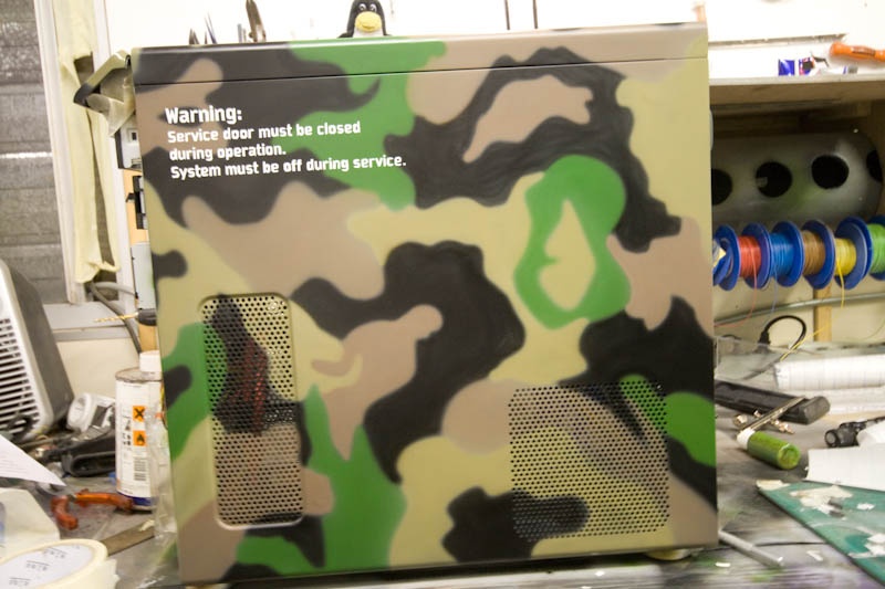

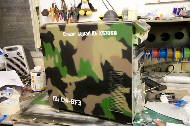

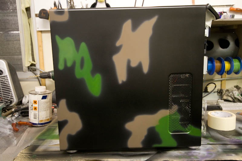

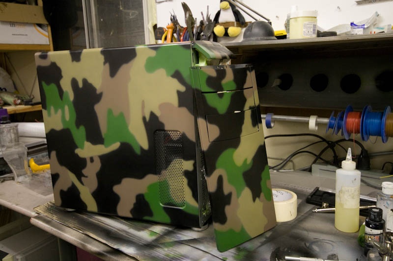

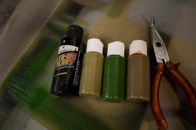

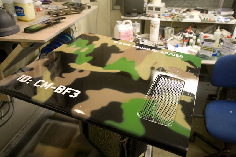

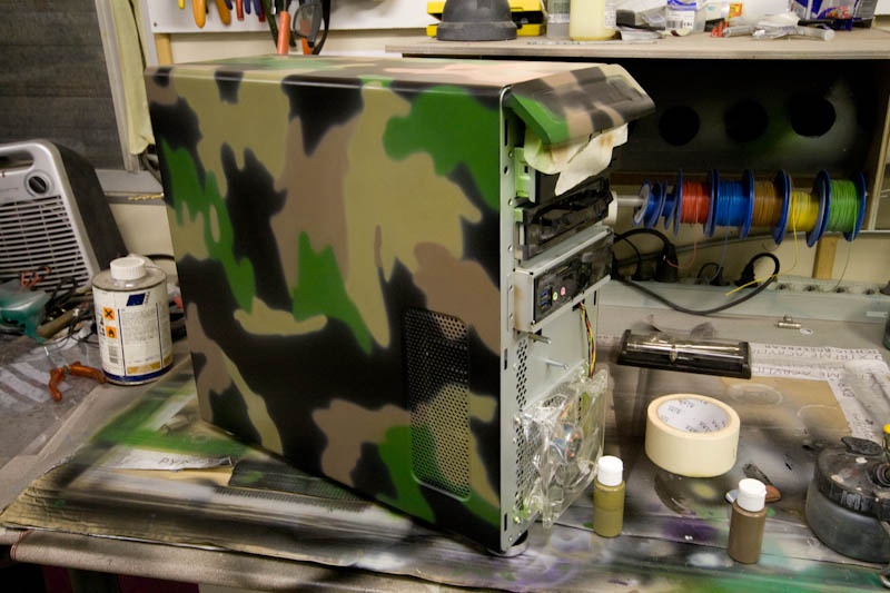

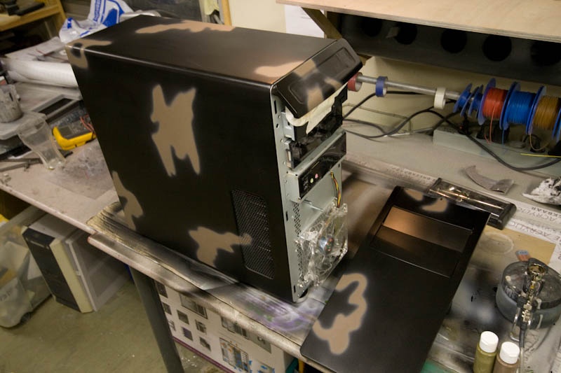

Ondertussen ben ik ook bezig geweest met het mengen van de camo-kleuren. Ik kon bij de semi-opaque kleuren niet echt vinden wat ik wou, en had wel al transparante lakken die in de buurt kwamen zoals sepia, oxid red en verscheidende groen, waarmee ik deze 3 kleuren heb gemengd. Let er op dat je genoeg klaar maakt. Stel je voor dat je halverwege door je verf heen bent en je opnieuw moet mengen. Krijg je kleurverschil en dat wil je niet. Deze kleine flesjes zijn 30ml. En na voltooiing had ik nog ongeveer de helft over. Zoals ik al meldde zijn het transparent lakken, deze zijn minder dekkend. Daardoor vooral geschikt voor kleurovergangen, minder voor grote vlakken zoals dit die gewoon snel dekkend moeten zijn. Maargoed, door het toevoegen van wat opaque-wit is de kleur sneller dekkend.
Afbeeldingslocatie: http://tweakers.net/ext/f/zMPyrZNKv8GmMLemsqdp7oun/full.jpg

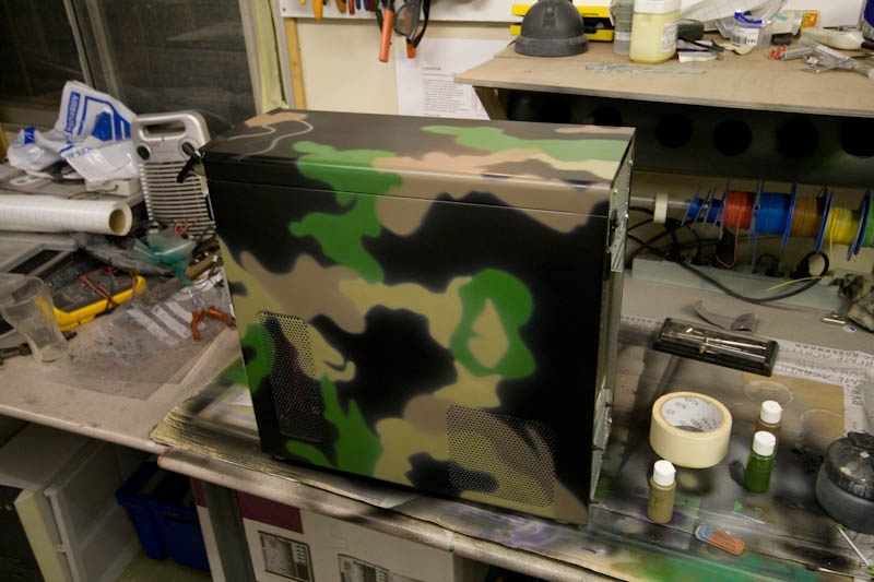

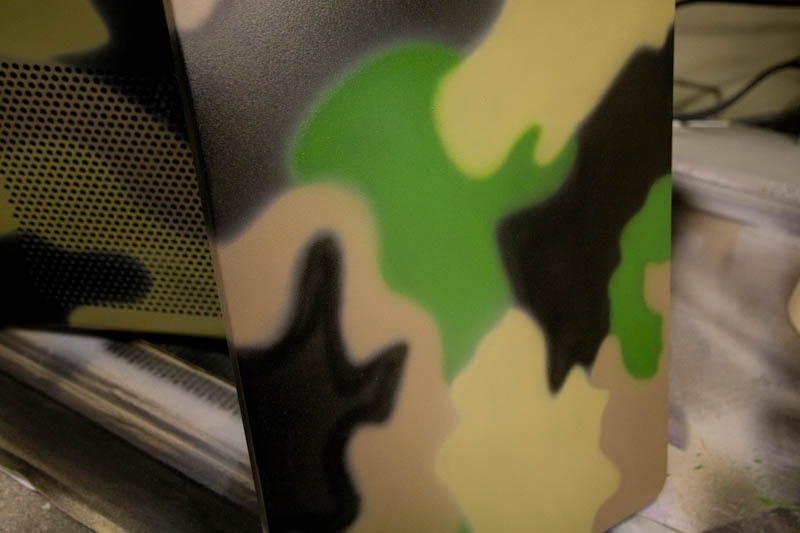

De eerste 2 vlekken zijn aanwezig. Ik deed er vaak 2 tegelijk, zodat de ene even kon drogen, en ik ondertussen met de andere verder kan. Nu is het nog spontaan een plek kiezen. Echter als er minder plek beschikbaar is zul je moeten plannen waar je je vlekken maakt. Zo voorkom je dat je bijvoorbeeld 4 groene vlekken naast elkaar hebt, of alle 3 de kleuren hebt gebruikt bij elkaar, en dan nog een groot stuk leeg overhoud. Want dan heb je geen kleur meer over die je daar kwijt kunt.
Afbeeldingslocatie: http://tweakers.net/ext/f/mjhzULkPCAiapG8iB7cDsxAs/full.jpg
Afbeeldingslocatie: http://tweakers.net/ext/f/MA7uPSSEMnNgMceNX1WL8VJW/full.jpg

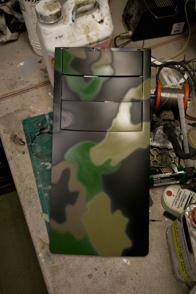

Omdat de delen tegen elkaar komen moet je ook rekening houden dat de vlekken daar netjes doorlopen.
Afbeeldingslocatie: http://tweakers.net/ext/f/p0IrDrZTt5NaiuTDldLzYehf/full.jpg
En kleurtje erbij ;)
Afbeeldingslocatie: http://tweakers.net/ext/f/qwVLi3snzyopXXFxc8peVVyn/full.jpg
Afbeeldingslocatie: http://tweakers.net/ext/f/sULvej4ACTero3tOvV0LDJH1/full.jpg
Afbeeldingslocatie: http://tweakers.net/ext/f/1MR5dEm1P5yJmc2947FZ7RDG/full.jpg
Laten we maar even verder gaan in de tijd, hier zit het meeste er wel op :)
Afbeeldingslocatie: http://tweakers.net/ext/f/GXYEQoOgveF2H2ZUgnGkCZsJ/full.jpg

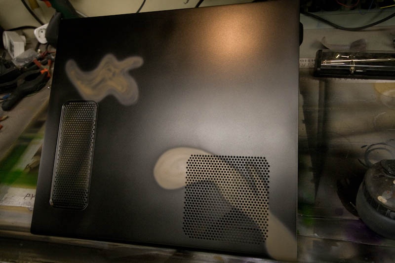

Tijdens het airbrushen krijg je altijd nevel die neerslaat naast de delen waar het eigenlijk moet. Dat is hier dus het zwart. En omdat zwart zwart moet blijven ga ik daar nog even overheen met transparent black. Zodoende worden de kleurovergangen weer wat scherper, corrigeer je foutjes, en voorkom je dat er grijze/bruine/groene nevel op het zwart zichtbaar is. Bij de linker vlek zie je dat ik daarmee bezig ben. Rechts heb ik gedaan, en boven moet ik nog doen. Al is het niet heel erg goed vast te leggen op de foto.
Afbeeldingslocatie: http://tweakers.net/ext/f/J7dF91cTtToyqsJwXbicRGVG/full.jpg
Voila, de vlekken zijn klaar.

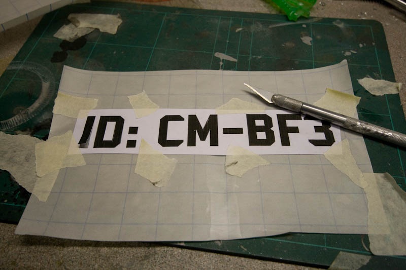

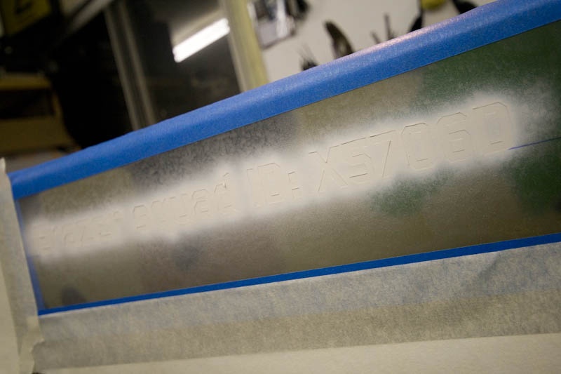

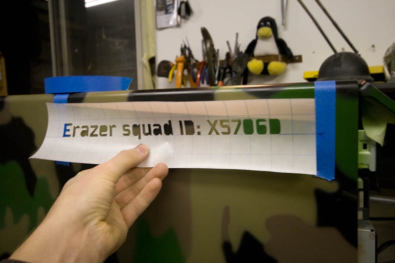

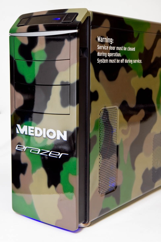

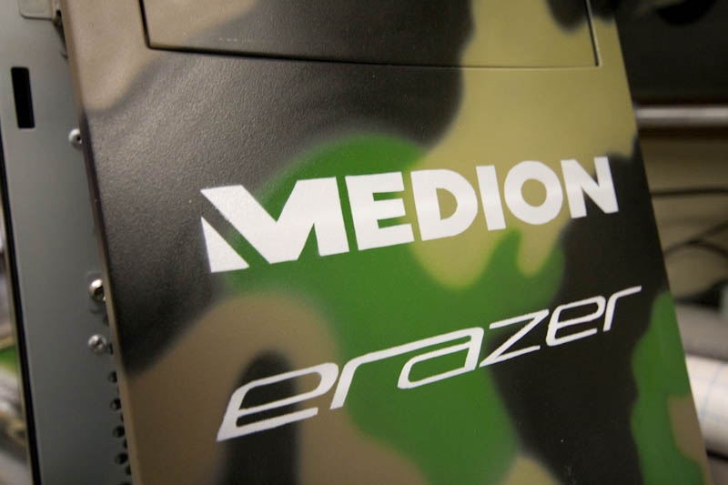

Maar er was nog plek om dit logo uit te snijden. Nieuw mesje, wat tape, logo, en maskeerfolie. Dat is een transparante folie met een soort post-it plaklaag. Dus laat geen lijmresten achter, plakt ook nog na losnemen en opnieuw plakken, en de folie zelf rekt niet, zodat het logo niet vervormt.
Afbeeldingslocatie: http://tweakers.net/ext/f/MkMWAJG1Q6Akywy5GOhiQQVK/full.jpg

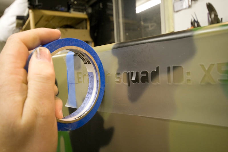

Ook aan de bovenkant nog een logo. Met de blauwe tape heb ik afgetekend waar hij moet komen.
En ja, het uitsnijden kost veel tijd en geduld, en het blijft handwerk. Maar een snijplotter is mij voorlopig te prijzig ;) Dat maakt het werk wel een stuk netter en sneller.
Afbeeldingslocatie: http://tweakers.net/ext/f/monNVRKm9rsbES5AZ4uh0MUV/full.jpg
Omdat de folie niet erg sterk plakt, plakt het soms te weinig :+ Vooral als de ondergrond wat ruw is.
Wat ik doe is met de tape over de folie heen rollen, daarmee oefen je een mooie gelijkmatige druk uit, en pers je de luchtbelletjes mooi weg. Ook heb je kans dat je met je vingers de kleine hoekjes beschadigd.
Afbeeldingslocatie: http://tweakers.net/ext/f/NXfwySm1w6RT7OTA6zVbAodZ/full.jpg
En dan verven. Plak alles in de buurt af, anders zie je de overspray en dat wil je niet, zeker niet met wit op een donkere ondergrond ;) Dit is overigens wit met een klein beetje bruin, omdat de gewone wit echt spierwit is.
Afbeeldingslocatie: http://tweakers.net/ext/f/U564f0Is8un3JNxLhPIT4xMq/full.jpg
Afbeeldingslocatie: http://tweakers.net/ext/f/GjWdgSnWM0M4NJC1IVLqAlpk/full.jpg
Afbeeldingslocatie: http://tweakers.net/ext/f/kE0CBv6S9KSTNsGBhCoxGSks/full.jpg
Afbeeldingslocatie: http://tweakers.net/ext/f/V4GRhWdqcF0fqET538cLeKJ0/full.jpg

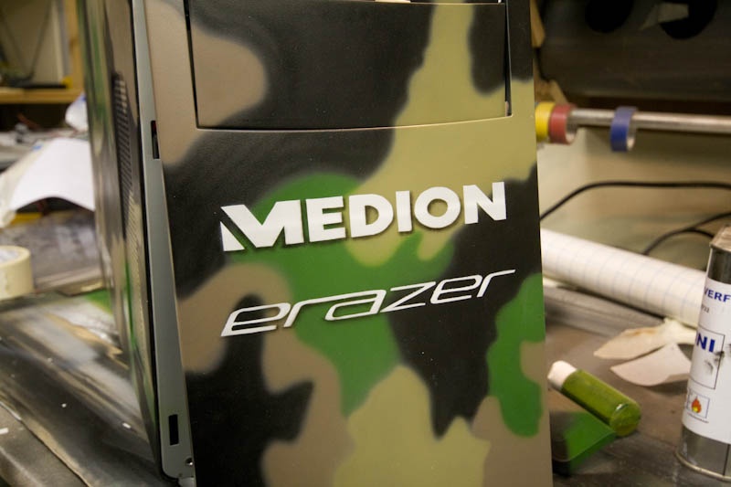

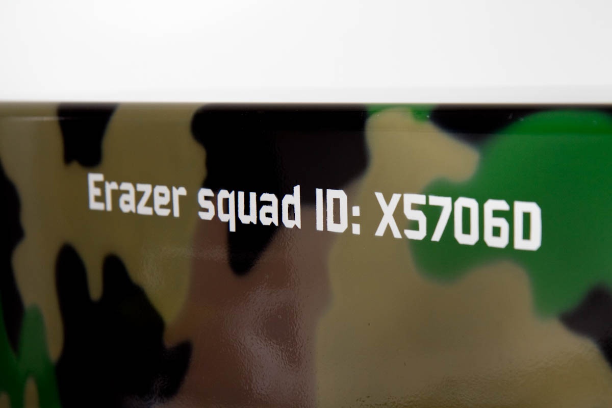

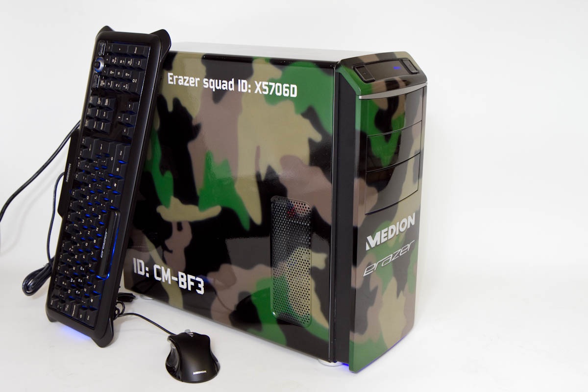

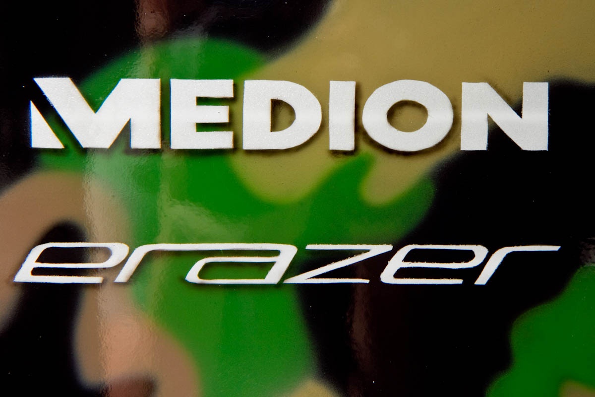

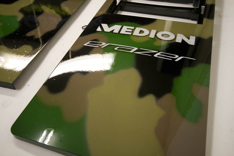

Het logo aan de voorzijde vond ik er wat saai uit zien, okal had ik een lak gebruikt die gemaakt is van metaalstof, daardoor is het net aluminium. Op de foto niet echt zichtbaar. In het middden heb ik dan nog een dunne witte lijn aangebracht om reflectie te simuleren.
Afbeeldingslocatie: http://tweakers.net/ext/f/YEEXd7iGVSUo2r5werVFCi4x/full.jpg
Vandaar dat ik voorzichtig met zwart een schaduw heb aangebracht. De logo's komen dan een stuk meer los, en lijken er op te liggen.
En dat was al het airbrush werk.

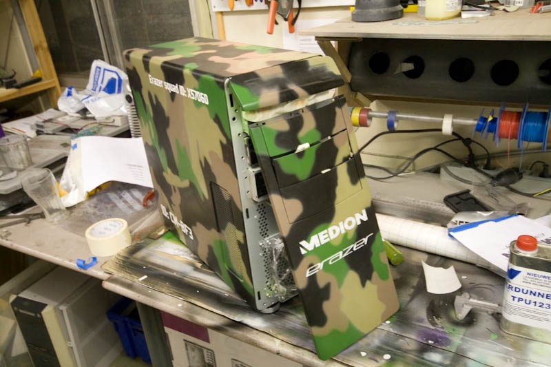

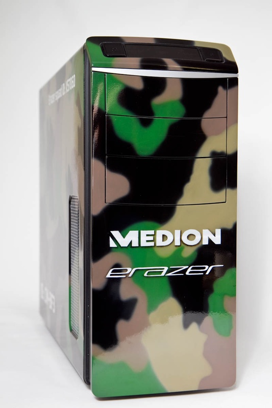

Laatste werk is het aflakken, iets waarbij ervaring ongeveer 90% van het resultaat bepaalt, en de laatste 10% de ondergrond ;)
Die was bij mij al wat ongelijk, omdat er veel lagen verf zijn, waarbij je nogal eens wat stof mee blaast tijdens het airbrushen. Daarnaast spelen invloeden zoals luchtvochtigheid, temperatuur, spuitdruk en verdunning van de verf mee. Helemaal tevreden was ik dan ook niet met de laklaag, maar na wat polijstwerk was het zeer acceptabel, en de glans is bij 2k blanke lak altijd een stuk mooier dan bij een spuitbus. Ook is de lak veel beter bestand tegen krassen, chemicalien en UV licht.
Afbeeldingslocatie: http://tweakers.net/ext/f/RV2bKYcc7zyg7FC5kpvmoYat/full.jpg
Allereerst de hechtlaag. Dat is een relatief dunne laag en heeft 2 functies: Een hechting aangaan met de onderliggende laag, doordat de oplosmiddelen er mee samengaan. En een basis vormen waar de relatief dikke toplaag aan blijft plakken. Stel dat je in 1x een dikke laag aanbrengt is de hechting minder, en zal de lak druipers vormen.
Wat bij mij denk ik speelde was de verdunning, doordat de afzuiging aan stond was het relatief koud, en wordt de verf dikker. Dan moet je eigenlijk meer verdunnen. Als je dat niet doet vormen er zich meer druppels IPV nevel, en is de hechtlaag dus niet echt glad. Bij het metaal had ik er dan ook veel meer last van dan bij het plastic, wat minder snel koud aanvoelt. Je baalt er van, maar eigenlijk is het gewoon weer een flink stuk ervaring wat je opdoet! Volgende keer weet je dat je er op moet letten, en daar gaat het ook om ;)
Afbeeldingslocatie: http://tweakers.net/ext/f/uqK78FoYT2SnOYGsMjU4nWP4/full.jpg
Hier zie je het resultaat net na de 2e laag, dus nog lekker nat, maar je ziet al hoe mooi de spiegeling is van de TL lamp. Links zie je een stukje van het zijpaneel wat meer "sinaasappelhuid" heeft gevormd. Ik zag dat dat gebeurde, en heb toen de laag dikker opgezet. Zo houd ik wat lakdikte over die ik later weg kan polijsten.
Afbeeldingslocatie: http://tweakers.net/ext/f/8RwhMiaySmuygldqYgOyY1X7/full.jpg
En het andere paneel. Ook stof speelde parten, zoals ik al meldde, voorheen had ik een wat betere stofvrije ruimte. Nu kon ik alleen zorgen dat de grond nat was, waardoor je geen stof op kunt waaien tijdens het lopen, en stof wellicht aan de natte vloer blijft plakken.

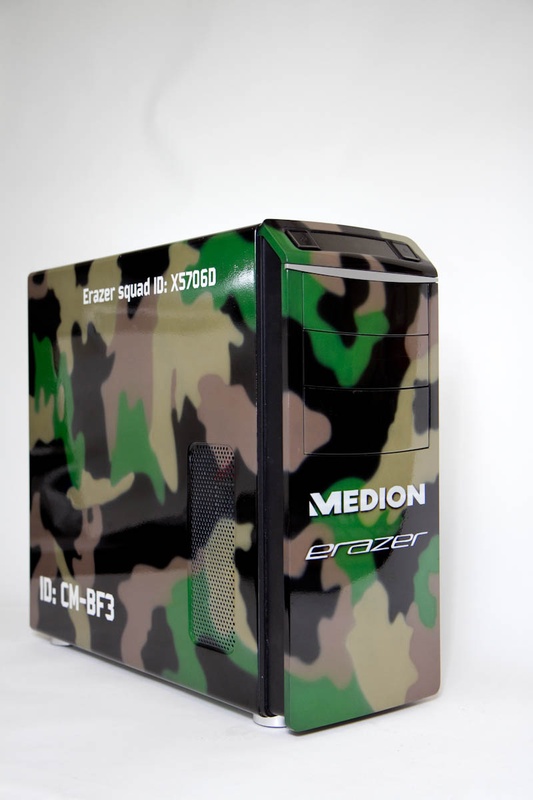

Maar na 3 dagen uitharden (de lak is dan alsnog lang niet op volle sterkte) kwam de dealine nabij, en was het tijd om de kast af te maken. Ik heb de panelen gepolijst, waarbij de sinaasappelhuid grotendeels weg is. Lekker gepoetst en de kast in elkaar gezet. En dit is het resultaat wat de gelukkige winnaar gaat ontvangen:

Hijs erg mooi geworden, maar had matte lak niet beter gestaan? Op de foto's ziet het er nogal glanzend uit.
Mn 3D printer blogje..
  • beunhaasbaas
  • Laatst online: 19:54
Hey leuk om te zien! Inderdaad een kijkje in de keuken. En om me deels aan te sluiten bij FiXeL ..
FiXeL schreef op zaterdag 29 oktober 2011 @ 17:56:
.. zou ik ook denken dat matte lak beter had gestaan, en persoonlijk zou ik wel eens een keer een case willen zien in Digital Camo kleuren _/-\o_ ( hint)
Iets als dit Afbeeldingslocatie: http://www.outdoorpursuitscanada.com/product_images/u/516/HMVB1050DC_humvee_10x50_camo_binocs__24248_zoom.jpg
Maar verder mooi werk hoor, complimenten.
Ja, het is hoogglans. Toen ik ter oriëntatie en inspiratie plaatjes op internet zag ik ook al snel dat het allemaal matte lak is. Met hoogglans krijg je dan een andere stijl. Gewoon nieuw en netjes :P
Punt is ook dat de kast nou niet echt het ruige karakter aandoet van een legervoertuig oid. Dan kan je het wel stoer maken, maar de vormen blijven afgerond, strak en modern.
Dan kom je eerder uit bij bijv. een cooler master ammo. Die is vierkant, handgrepen er aan, ruige vorm etc. Dan zou ik het zeker mat spuiten, inclusief verweerde look, roest effect, popnagels, afbladerende letters, dat soort dingen. Wie weet een volgende keer ;) En dan is digital camo ook leuk inderdaad. Heb eens een buks met digital camo gedaan, en het camoufleerde ook nog eens enorm goed.

Zeer mooi gedaan! Toch jammer dat er zo keihard MEDION op moet staan terwijl het toch echt merk hardware is :P

Mooie ghost flames ook. Mobiel cover is ook echt vet!

Super vet gedaan :). Ziet er nog nice uit ook, past mooi in de sfeer van BF3 :D

_ferry_ schreef op zaterdag 29 oktober 2011 @ 19:13:
Persoonlijk had ik liever de camo in mat gelakt, magoed zo'n kast mag gezien worden en hoeft niet ergens verdekt in de bosjes te staan om noobs te pwnen. ;) Hoekig of rond maakt het inho niet uit, maar ik gok dat het budget niet dusdanig was om fliphandles en dergelijke in te bouwen.
Digital camo vond ik zelf echt een drama om te spuiten, naja het spuiten niet, maar de maskers snijden was echt een monnikenwerk. Ik heb zelf ook vanwege mn paintballhobby ook wel wat dingen in camo gespoten.

Heel mooi gelukt :) Petje af!
Ook nice dat de letters diepte hebben gekregen door de airbrush :9

Het resultaat mag er zeker wezen, maar de kleuren kloppen volgens mij niet helemaal.
Afbeeldingslocatie: http://upload.wikimedia.org/wikipedia/en/thumb/7/79/US_Woodland_pattern.svg/200px-US_Woodland_pattern.svg.png
Desalniet temin zou ik een moord doen om dit soort skills te bemachtigen!

Misschien wel een tip: als je naar de modelbouwwinkel gaat, kun je daar ook (emaille) verfjes voor je AB kopen, ze hebben daar de preciese camo kleurtjes in de schappen (zoals NATO etc.)

Mooi gedaan hoor! Maar van de sinaasappelhuid is niet zo gek, je hebt als ik het goed lees tot 400 opgeschuurd? Dat is nog veeeels te grof, minimaal 1000 pakken voor final afwerking.
Motoren en auto's die echt moeten glimmen schuren ze zelfs korrel 2000!

Laurens U schreef op maandag 31 oktober 2011 @ 15:57:
Great job!
Kleuren zijn per camosoort verschillend. Jij laat daar een plaatje zien van 'Woodland' camo, maar er zijn er zo ontzettend veel met allemaal een ander kleurenschema...

  • FiXeL
  • Laatst online: 12-02 18:22
Hmja, tis een beetje relatief... Klopt het treffend met woodland? Nee. Andere camo? misschien. Ik denk dat de winnaar van deze case daar niet om zou malen, tenzij hij/zij ook erg into camo is.
Zelf pakte ik er meestal een lap stof bij als vergelijkingsmateriaal, ook om de balans tussen de kleuren zo goed mogelijk te matchen. Woodland is erg mooi om los uit de hand te spuiten, digi camo moet je weer maskers voor snijden, tiger stripe zijn strookjes gescheurde schilderstape weer ideaal, en multicam en flecktarn leent zich weer minder om te spuiten omdat de randen mooi scherp moeten blijven.

Navi schreef op maandag 31 oktober 2011 @ 16:35:
400 alleen voor het plastic. Daarna een primer met licht vullend vermogen,vervolgens de basislaag zwart, en daarna de kleurtjes. Dus krassen etc zijn dan al lang opgevuld. Denk dat zelfs k200 nog gevuld zou zijn. 400 tot 1000 is juist een mooie basis voor voldoende hechting :) ik heb een keer de klep van mijn auto gedaan, die heb ik erna gepolijst, om wat onregelmatigheden er uit te krijgen, stapsgewijs korrel 1000(op bepaalde plekken), 1500, 2000, en toen 3000, en daarna in 2 stappen polijsten. Resultaat was als een spiegel, foutjes niet meer of nauwelijks zichtbaar. Wel een hoop werk, maar minder werk en kosten dan de hele boel opnieuw in de lak zetten :Y)
Edmin schreef op maandag 31 oktober 2011 @ 16:38:
Je hebt recht op je eigen mening, maar esthetiek buiten beschouwing gelaten kun je het vakwerk toch zeker wel waarderen?
Precies, en elke camo is zowat weer anders, het gaat er om dat het camoufleert, en zelfs dat hoeft hier nog geneens :+ Het blauwe licht is trouwens van een casefan, zat er al standaard in. Vind dat niet mijn taak om dat uit te schakelen, hooguit te veranderen van kleur. En daar was geen tijd voor. Anders had ik ook de rand van het toetsenbord wel onder handen willen nemen :)

Ja, maar let wel dat al die goeie enamel verf er op termijn allemaal uitgaat voor de waterbasis meuk, dankzij de bemoeizucht van de EU. in brussel. Lak uit spuitbus over modelbouwverf is altijd erg tricky, en ook het oplosmiddel wat je gebruikt kan nadelig zijn tijdens het aanbrengen van de laklaag. Verdunnen met thinner hecht als een malle op kunststof, maar kan zeer nadelig uitpakken als je de verkeerde soort lak spuit. Verdunnen met aceton helaas geen ervaring mee, met wasbenzine verdunnen is redelijk neutraal, maar dat hecht niet zo goed. Terpentine kan soms ook erg verkeerd uitpakken, dus dat gebruik ik nooit meer als verdunner.
Nog een tip van moeder geleerd: als je een verflaag hard wilt maken, na het drogen afnemen met een zeem en steenkoud water. Hoe dit met spuitwerk werkt weet ik niet, maar schilderwerk blijft dan veel langer mooi en krast minder.

FiXeL schreef op maandag 31 oktober 2011 @ 17:12:
Ik zal er niet te die op op ingaan, maar zelfs binnen een bepaalde afgezegende camosoort is er verschil. Zo heb ik verschillende uniformen in de kast liggen die in theorie met dezelfde kleuren uitgerust zijn, maar als ik sommige jasjes en broeken combineer ziet het er door het kleurverschil niet uit! Zo enorm strikt is het dus allemaal niet ;)

Netjes _ferry_ .Ik wil me er ook eens in gaan verdiepen als ik er de tijd voor vindt.
  • Ashy
  • Laatst online: 10-10 13:31
Wat een bruut resultaat zeg. Ik hoop dat ik een van de winnaars ben, ik woon er namelijk vrij dichtbij :)
  • Joindry
  • Laatst online: 20:58
Joindry
- I'm afraid I can't do that -
Is best mooi werk, ik kan het iig geval niet beter :S
Alleen had ik ook liever digitale cammo gezien. het is tweakers tenslotte...
Die digitale camo vind ik trouwens echt vet uitzien. Of het beter werkt of gewone nato cammo, zal afhangen van de situatie. In het algemeen word er met digitale cammo makkelijker over je gekeken, ook onder beweging en is het kleurenpalet breder inzetbaar. Nato werkt of werkt helemaal niet. Die digitale vorm zou vooral helpen bij beweging, want iemand die heel goed gecamoufleerd is en te snel beweegt valt nog steeds heel erg hard op. Dat en de onnatuurlijke vlekken die cammo soms vormen doen ze ook opvallen. Vaak harder dan het kleurverschil.
En ghillies blijven natuurlijk uber, maarja een case er doen uitzien als een ghilly is niet echt handig om achteraf mee om te gaan :)

Nog even ter aanvulling op de digital camo, het is inderdaad mooi, en heb het een keer kunnen spuiten op een luchtbuks, maar daarvoor moet je dus wel een stencil hebben, en die had ik alleen op een klein formaat:
Afbeeldingslocatie: http://tweakers.net/ext/f/XvXRPXCyssvivUV4SMkB05Uv/full.jpg
En het werkte ook goed :) Had hem tegen een boomstronk gezet, dat viel van een afstandje niet op. Tussen wat onkruid ook niet. Terwijl ik nog geeneens heel veel moeite had gedaan om de juiste kleuren te gebruiken.
Alle feedback is bruikbaar geweest voor mij, helpt mij weer om het de volgende keer beter te doen! :)

vet, ik ga mijn volgende superposé denk ik ook in digital camo verven..
m'n vorige karabijn enkel geschuurd en opnieuw gekleurd / gelakt...
was dat op een plastic kolf of op hout ?

TRG schreef op woensdag 02 november 2011 @ 16:28:
Respect voor je skills, en respect voor je vorige werk. Maar deze paintjob lijkt toch passie te missen want ik vind het resultaat echt niet om aan te zien.. Niet alleen de kleurstelling is zeer fout, ook de overlay van witte letters in verschillende lettertypen doet de kast geen eer aan..
Ik denk ik post het toch maar even, negatieve feedback is ook feedback.
Negatieve feedback bestaat niet. Je hebt wel goede feedback en foute feedback. Zolang je de "ik" boodschap gebruikt, je mening dus niet brengt als een feit, geef je op een goede manier feedback. Dat is basis HBO kennis :p. Als je op de goede manier feedback geeft gaan mensen naar je luisteren Doe je het op de verkeerde manier dan ben je mooi je frustratie kwijt maar zal waarschijnlijk geen hond naar je luisteren.
"Niet alleen [...] is zeer fout,", dat is dus niet de goede manier.
"Ik vind de kleurstelling niet goed tot uiting komen, daardoor krijg ik geen gevoel van passie in bij het resultaat".

Datafeest schreef op donderdag 03 november 2011 @ 11:08:
Je opmerking vind ik eerder het verschil tussen netjes nederlands en internettaal, en dit is toch echt een internetforum (waar mijn taalgebruik uiteraard anders is door de informele sfeer en mijn ellendige iphone toetsenbord >:)). Daarnaast is het gebruik van 'niet alleen' ook nog eens perfect goed nederlands omdat het een aankondiging is van de tweede opmerking (de letters).
De kleurstelling is gewoon zeer fout. Je hebt vele soorten camouflage, en de gekozen kleurstelling is naar mijn mening een van de minst charmante. De digitale die opgemerkt werd is al mooier, en over het algemeen zijn de twee kleurige (donker/licht waarden daargelaten) versies mooier. De tekst keuze in fel wit steekt onprettig af, en lettertypes mixen is een van de ongeschreven DONT regels bij design (van websites of andere zaken). Het helpt ook niet dat de kast van medion geen eyecatcher is, maar zelfs daarmee valt te werken als je het goed camoufleert (lol). Punt is gewoon dat het resultaat gewoon een allereerste versie lijkt van iemand die voor de eerste keer een computerbehuizing paintbrushed. Niet typisch iets wat je verwacht bij een "hoofdprijs" op een van lands grootste computersites. Mijn verwachting is dan dat wanneer het ferrys eigen casemod was geweest, er 3 iteraties overheen waren gegaan waarna er weer een klassiek goed ferry casemod-kunstje tevoorschijn zou komen. Vandaar mijn verdenking van het gebrek aan passie.
Maar ik heb nog eens goed naar het eerder paintbrush werk gekeken, en er zijn twee mogelijke oorzaken waarom ik het resultaat van de kast zeer vind tegenvallen:
1. Ferry kan een hele hoop, maar paintbrushen kan hij niet. Goede paintbrushers zijn goede tekenaars en meestal ook goed met kleuren. Ik heb zelf heel wat afgetekend en ontworpen in mijn leven, maar ik vind mijn creaties nog steeds in het niet vallen met creatie van mensen die er talent voor hebben.
2. Ik ben verpest door te vaak paintbrush werk te zien van echte professionals (ze komen af en toe voorbij bij casemod worklogs).
Maargoed, mijn schrijven is natuurlijk puur subjectief. Daarnaast past dat 'halve-werk' ook wel een beetje bij Medion ;)
[ Voor 15% gewijzigd door TRG op 03-11-2011 17:14 ]
Regular meth users are referred to as tweakers, so-called because they can go ALL TWEAKEND LONG, BABY. They can be awake for three to fifteen days straight: irritable, violent and paranoid.
  • S0epkip
  • Laatst online: 09-10 14:45
Iedereen heeft recht op een eigen mening, zelfs over de manier waarop men commentaar geeft.. ;)
Er is m.i. geen goede of foute manier om feedback te geven, maar wel slechte manieren (lees: lomp, niet onderbouwd).
Zelf vind ik deze mod erg gaaf gelukt, maar de kleurencombi niet fantastisch.
De WARNING vind ik overigens erg leuk gevonden :)

ziet er zeer mooi en strak uit, alleen toch jammer van de glans..
ja, daag.
  • Bulls
  • Laatst online: 02-10 18:02
Erg mooi gelukt, alleen vind ik de groen een te felle variant, had iets meer "leger-groen" gemogen.
Afbeeldingslocatie: http://www.cap2give.nl/Cat/custom/images/groepen/Petten-en-Mutsen/Petten/360x270/49a-legergroen-3-panel-army-cap-legergroen.jpg
Dit is een meer Europa kleur die je nu hebt gebruikt.
Volgende project een Desert Camo paint job?
Afbeeldingslocatie: http://www.dreamstime.com/usa-desert-camouflage-thumb8055916.jpg
Uiteraard met mat-lak.
