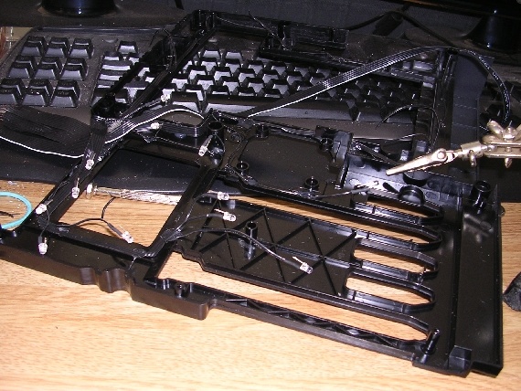

De Thermal shield van de P67 Sabertooth biedt mogelijkheden om er een 20-led VU-meter onder te bouwen.
Afbeeldingslocatie: http://tweakers.net/ext/f/41xucHvbnqK7I5gboy1IPTfu/full.jpg
Tis een hoop gepruts, maar het lukt.

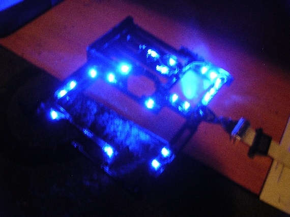

Printje met de VU-meter voorzien van een printerpoort connector..
Afbeeldingslocatie: http://tweakers.net/ext/f/XWOoIFh918iqtfns254YhS05/full.jpg
Ow yeah baby! >:) Het is wel blauw, en dat wijkt af van het groene thema, maar een beetje kortsluiting simuleren is opzich wel ok in een watercooled rig. :)

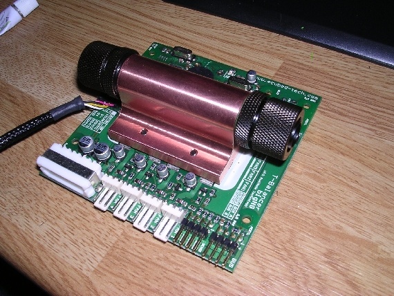

De T-Balancer heb ik hier geplaatst, maar ik ben nog niet zeker of dat de definitieve plaats wordt voor de fancontroller.
Afbeeldingslocatie: http://tweakers.net/ext/f/pXv4vP9DZ54e4KTomG98QQM3/full.jpg
Omdat ik een T-balancer gebruik, is de ingebouwde fan controller overbodig. Ik heb heb even gebruikt, maar hij is op de laagste stand nog niet stil genoeg. Ook hoef ik geen USB of Firewire aan de voorkant, dus die poorten gaan weg, maar ik hou wel de audio connectors omdat dit toch wel makkelijk is tijdens het gamen. Voor de nodige USB aansluitingen hou ik een hub op het buro.

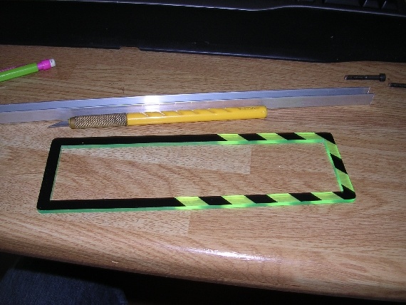

Ik had afgelopen vrijdag wat tijd over om ff een beuntje te draaien op de CNC freesbank van mn collega.... Die was ff druk met een andere machine, en ik heb op mn eigen even een programma gemaakt, en overgezet naar zijn bank. Uit een stukje zwart plexi heb ik een inzetstuk, on/off en reset knopje gefreesd.
Afbeeldingslocatie: http://tweakers.net/ext/f/eIaDSPep4o3TqqnTEvxwF8kV/full.jpg
De bedoeling is dat er nog een stukje UV-groen plexi in het knopje gelijmd gaat worden, maar ik heb helaas geen tijd meer gehad om die te maken.

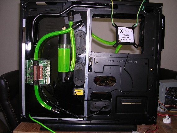

Al een beetje wezen plannen hoe de loop gaat lopen... Het gaat toch anders worden maar in ieder geval kan ik met deze foto er wat meer een visuele voorstelling van maken. Het eerste idee was dat er slechts 2x 120mm rad gebruikt zouden worden die onder waar de HDD cages zouden zitten, en zijwaarts naar buiten blazen, met eventueel een extra 240 rad in het dak, mocht dit niet voldoende zijn. Ik ben slechts van plan om alleen de CPU en de GPU te koelen, maar omdat ik uiteindelijk toch voor het inkorten van de 5,25" bays gekozen heb, is het inbouwen van een 240 rad aan de voorzijde geen probleem meer. Het aansturen van de koelers gebeurt middels de T-balancer, en die wil ik als volgt programeren:
- Vanaf koude boot alle fans uit totdat het koelwater een bepaalde temperatuur bereikt heeft.
- Dan springen de fans die op de voorste radiator zitten aan, wat hopelijk met een beetje tweaken voldoende zal zijn om de PC koel te houden voor gewoon wat surfen, etc. (eventueel ook de fan voor de achterste 120mm rad)
- Mocht de temperatuur toch hoger oplopen, dan springen de fans die de bovenste radiator koelen, bij. (bijvoorbeeld tijdens het spelen van een game)
Het hoofddoel is toch stilte, dus dat betekend zo weinig mogelijk fans aan als mogelijk.

Ook popnagelen we twee U-profielen van 20x20x2 in de kast. Hier komt een plaat plexi tegenaan met de radiator aan de voorzijde, en de fans aan de achterzijde.
Afbeeldingslocatie: http://tweakers.net/ext/f/quWRtPg0n2b8oQJbm2SYxTXq/full.jpg
Ik zit nog steeds te wachten op mn bestelling plexi, maar ongeduldig als ik ben, en toch naar de bouwmarkt moest, een plaatje polycarbonaat gehaald van 3mm.
Afbeeldingslocatie: http://tweakers.net/ext/f/xJzsqPD13rEIXli2Zo5D5BDj/full.jpg
Plastic film beschermt wel beter dan papier, maar het tekent niet zo handig af, dus toch maar ff wat schilderstape erop. Hardware labs denkt met je mee, de maatvoering van de radiator staat op de verpakking, dus aftekenen maar!
Afbeeldingslocatie: http://tweakers.net/ext/f/9XYFU7NhpzycqjCZKTGTMPzr/full.jpg
En toen alles afgetekend was, gaten boren en met de figuurzaag de openingen voor lucht en koppelingen uitgezaagd.
Afbeeldingslocatie: http://tweakers.net/ext/f/PJOm24BbrM7owkI6OQIwapWN/full.jpg
Toen ff sneupen in de verfkast, en ik kwam nog een busje zwarte verf tegen, en nog een busje met van die 2-kleuren lak... Helaas is het niet genoeg voor de hele kast, maar dat maakt niet uit. Het ging om de zwarte verf, en laat dit nu bij uitstek het perfecte spul wezen om polycarbonaat mee te spuiten. Eenmaal droog gaat het nooit meer los, dit spul vreet zich op de 1 of andere manier vast aan lexaan, en is eigenlijk bedoeld voor kappen van RC wagens.
Afbeeldingslocatie: http://tweakers.net/ext/f/MGGGpAb1MNN9bBiRR24GjcRM/full.jpg
Daarna de folie van 1 kant af gehaald, en voorzien van een laagje zwarte verf. Ok, het is geen zwarte plexi, maar dit komt verdomd dicht in de buurt zo.
Afbeeldingslocatie: http://tweakers.net/ext/f/qgQMO0a2c19fnvIFbIsNN4EA/full.jpg
Even kijken hoe het lijkt....
Afbeeldingslocatie: http://tweakers.net/ext/f/rXDqlrtZSzXlioGDnebe106l/full.jpg
En ik moest de boutjes die ik had nog even 4mm inkorten... De slijpmachine maakt het een makkelijk klusje, en natuurlijk wel even nameten met de schuifmaat of je aan de maat zit, en draag je PBM's! (Persoonlijke Beschermings Middelen)
Afbeeldingslocatie: http://tweakers.net/ext/f/rkuPl3XC7CyNtIzgC24oX6BG/full.jpg
Zo, die zit op zn plek. Het plaatje plexi ga ik aan de U-profielen plakken met dubbelzijdig tape.

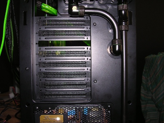

Afbeeldingslocatie: http://tweakers.net/ext/f/hzvugSIgxiQY9whc75HVw69I/full.jpg

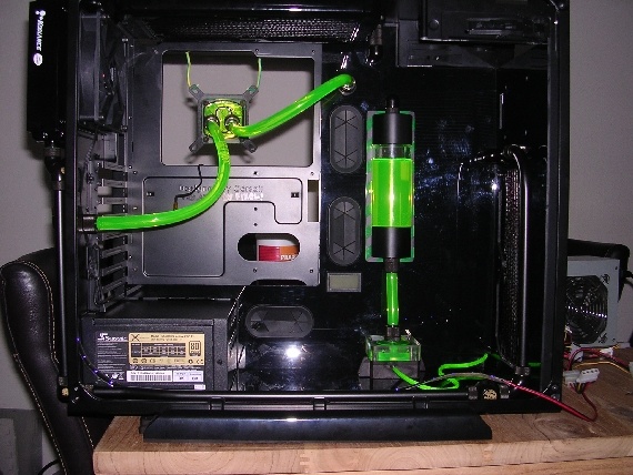

En nu past het allemaal wel... Na veel passen en meten, alles weer uitelkaar halen, dremelen, leiding nog een paar kleine knikjes geven, en op maat maken.
Afbeeldingslocatie: http://tweakers.net/ext/f/GUYYVXtDC8y8n9kyMki4Dg9D/full.jpg
Hoe het er nu een beetje bij staat... Ik moet nog de gaten voor de retourleiding en de fillport maken, en iets om de loop af te tappen, maar ik vind het eerst wel weer even best. Volgende week zien we wel weer eens.
Happy modding, en bedankt voor het bekijken! :)

En vorige week ook nog weer een plaatje lexaan gehaald... en afgetekend...
Afbeeldingslocatie: http://tweakers.net/ext/f/eEYNVZ0HJ0Xzj51DYbkK2yQT/full.jpg
Na het uitzagen natuurlijk even passen, en hier en daar een beetje bijwerken...

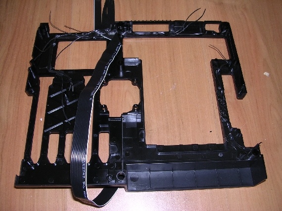

Watsgebeurt met de mobo tray? Die moest eruit voor een kleine aanpassing met de dremel...
Afbeeldingslocatie: http://tweakers.net/ext/f/gAt1CwMOwFC6xHFCgGDz6nAI/full.jpg
Ook de gaten voor de radiator + koppelingen en het doorvoer gat voor de koperen leiding moesten het ontgelden...
Afbeeldingslocatie: http://tweakers.net/ext/f/0ISQCxQH7SykIoeqFASVbb9C/full.jpg
In de onderkant van de kast staken er dingen uit die ik niet in de weg wou hebben, dus weggedremeld. (deze waren voor het plaatsen van de HDD cage, die ik toch niet gebruik)
Afbeeldingslocatie: http://tweakers.net/ext/f/ux0bdQ7i4Umt1hpBHMnkNqrB/full.jpg
Ik heb even een flinke hoek van de mobo tray af geslepen, en tegerlijkertijd ook een opening gemaakt in het U-profiel aan de voorkant voor de HDD... Er moet immers wel een mogelijkheid wezen om deze aan te sluiten. :P En omdat de mobo tray erg zwak werd door het verwijderde deel, heb ik en U-profiel van 10x10x1 op de rand gepopnagled om de stevigheid te waarborgen. Zonder dit was de tray erg zwak en wiebelig, en dat willen we natuurlijk niet. ;)
Afbeeldingslocatie: http://tweakers.net/ext/f/rQuK3LtpbKJjfz9Rj00JsECu/full.jpg

Ik heb besloten om het reservoir een stuk in de binnenplaat te verzinken. Op deze manier kan de pomp er recht onder, en lopen de leidingen voor het grootste deel achter de plaat langs. Reden hiervoor is ook dat ik de bijgeleverde beugels niet echt mooi vond. De Corsair 600T is een vrij brede kast, en je zult verbaasd staan hoeveel ruimte er nog over is achter het paneel. Dus loopt de retourleiding, en de uitgang van de pomp straks achter het paneel langs, waarna het bovenin weer uitkomt ongeveer ter hoogte van de CPU.
Afbeeldingslocatie: http://tweakers.net/ext/f/MFUv5gJLqpU2VVt8j83GdWCX/full.jpg
Hier een foto om duidelijk te maken wat ik bedoel... De lichtgroene leidingen lopen achter de plaat langs, en de felgroene leidingen zijn zichtbaar.
Afbeeldingslocatie: http://tweakers.net/ext/f/BbG5AgLxwZFyWz8C2D9uMFnH/full.jpg
Bijkomend voordeel is dat ik ook meteen de kabel voor de temperatuursensor weggewerkt heb. De fillport komt aan deze kant van het paneel, recht boven het reservoir. De uitsparingen voor de rubbers die standaard bij de 600T komen zitten nu ook ongeveer in lijn met de ATX stroomkabel, SATA poorten en het gat voor de voeding komen ook de kabels door voor power, reset, etc.
Afbeeldingslocatie: http://tweakers.net/ext/f/vI5LPdbr3NNkhVpBlodZfjD1/full.jpg

Het bovenpaneel moest iets aangepast worden, om plek te maken voor de koppelingen. Maar het past nu, en is te verwijderen met het leidingwerk op zijn plek, en daar ging het om. Let ook even op de nieuwe boutjes die ik gehaald heb bij MDPC-X voor de fans....
Afbeeldingslocatie: http://tweakers.net/ext/f/Nd0RNO2mWsRxPZ5bKJ09J1A3/full.jpg

Als laatste toch nog het bodempaneel uitgezaagd. Het enigste waar ik nu nog mee zit, is waar ik de T-balancer en de temperatuur display ga plaatsen. Magoed, dat is een zorg voor volgende week.

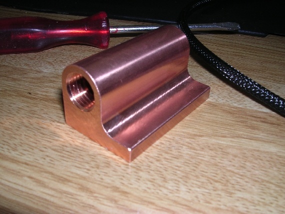

Vandaag op mn werk even iets gemaakt om een semi-waterkoel blokje te maken voor de T-balancer. Helaas had ik geen CNC freesbank tot mn beschikking, dus moest ik ff oldskool conventioneel gaan frezen. Een compleet koperen blok frezen is me teveel werk, en is eigenlijk ook zwaar overkill voor wat er gekoeld moet worden. Dus dacht ik weg te komen met een blokje alu te frezen, koperen leiding er door, en ff 1/4" gasdraad tappen in de 15mm koperen leiding die ik nog in het hok had staan... Yeah right... :+
Afbeeldingslocatie: http://tweakers.net/ext/f/S5ApXzZaf9vAkZNj8atkQSVN/full.jpg
Ik had de onderkant eerst met een gewone vlakfrees bewerkt, maar het was me niet glad genoeg. Na een kwartiertje lappen met een wetsteen had ik er genoeg van, en heb ik toch maar ff een algemene truuk toegepast... hoekfrees rond 63mm/ 6 snijkanten, maar je doet er maar 1 snijplaatje in, inplaats van 6. Dat snijdt echt super glad, al is het resultaat nog steeds niet wat het moet zijn....
Afbeeldingslocatie: http://tweakers.net/ext/f/lRU4mCfeog2OER790Ffjkmcv/full.jpg
Omdat ik eigenlijk niet van plan was een blokje te maken, maar er wel de tijd voor had, een beetje grofweg de maat gegokt... bad move.... De 2e fout was dat ik de 15mm koperen buis opgemeten had aan de binnenkant, maar dus gemeten had op een rand die gesneden was met een pijpsnijder... ik dacht dat er makkelijk 1/4" gas in die buis te tappen was, maar dit was dus niet het geval. :( Naja, geen ramp, we verzinnen wel iets anders. Maar ik wil de T-balancer uit het zicht hebben, maar die moet wel gekoeld worden gezien ie 5 fans en een pomp aan gaat sturen.
Afbeeldingslocatie: http://tweakers.net/ext/f/fVQDmM0STfDXE3fhJSutWBM7/full.jpg
Helaas even een tegenslag, maar omdat ik de laatste koppelingen binnen heb, en de temp sensor kan ik het plexi paneel afmaken. Ik moest nog een paar gaten pas maken aan de koppelingen die ik nog niet had, en de temp sensor display een plekje geven. Daarna afbramen, schoonmaken, folie aan de achterkant eraf en spuiten maar! Hier ligt het paneel te drogen. Het ziet er erg glanzend uit, maar is het niet... Maar omdat het de achterkant is, maakt het geen zak uit. :)

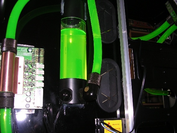

Ben een tijdje in dubio geweest over het plaatsen van de drain port, maar uiteindelijk toch maar de keus gemaakt om deze tussen de 120 en 240 rad te plaatsen. Het is het laagste punt in de kast, maar het zal niet meevallen om de loop te drainen.
Afbeeldingslocatie: http://tweakers.net/ext/f/I9vojnEOVuw5hNs7KC1p1beb/full.jpg
Alvast de rubbers, temp display en de bovenste uitvoerkoppeling naar het CPU koelblok geplaatst. De weerspiegeling in het paneel spreekt me zeker aan. Owja, en ik moest een nieuwe leiding buigen vanaf de drain port naar de voorste 240 radiator omdat de bocht van de oude leiding niet uitkwam met de bitspower koppeling die ik nu gebruik.

Tussen het spuiten door ook maar even een stukje plexi uitgezaagd en afgewerkt.
Afbeeldingslocatie: http://tweakers.net/ext/f/oO2e7hZ0zyfFpzEoiZria6Vu/full.jpg
Daarna een stukje zwart vinyl erop plakken, en diagonale strepen snijden...
Afbeeldingslocatie: http://tweakers.net/ext/f/eAGC5VdFR5HucFJr3y4aqvI3/full.jpg
En het eindresultaat... En ja, het zwarte plexi is zeer spiegelend.. Ik hoop dat dit leuke effecten gaat geven met de verlichting ingebouwd.
Afbeeldingslocatie: http://tweakers.net/ext/f/u0qoByd0cMA9oiGLNRIA8d8n/full.jpg

Update 8.1 - Got liquid?
Deze week begint de update iets vroeger als normaal, maar dat is ook omdat ik hoop een hoop werk te verzetten dit weekend, en niet stil gezeten heb. :)
Dinsdag 20-09-2011: Ongeduldig als ik ben, toch maar ff langs de bouwmarkt voor wat demi water en de loop vullen:
Afbeeldingslocatie: http://tweakers.net/ext/f/e8n3qLVWSoRk1U1QOhUyDClk/full.jpg
Ondanks dat nog niet alles in de loop zit, kan ik in ieder geval het werk wat ik gedaan heb lektesten, en even lekker kliederen met demi water. :)
Afbeeldingslocatie: http://tweakers.net/ext/f/IP9xIAWvluNWO9ySp26MMllp/full.jpg
Alle lucht eruit krijgen valt nog niet mee... En de loop die ik gemaakt heb is niet gemakkelijk te ontluchten.

Donderdag 22-09-2011: Het eerste idee voor het koelen van de T-balancer kon direct de prullenbak in om dat ik mn huiswerk niet gedaan had. Optie 2: scoor een blokje koper. Zo gezegd, zo gedaan en via via een stukje koper van 30x30x85mm kunnen regelen. Daarna een programma schrijven op de CNC freesbank, gereedschapjes klaarzetten, en in de pauze ff een koelblokje frezen. (het blokje is overigens 50mm lang)
Het hoeft niet supergoed te koelen zoals een CPU/GPU block, als het maar de warmte afvoert ben ik happy.
Afbeeldingslocatie: http://tweakers.net/ext/f/WTCpAzWrWrLMomMPE8R6miar/full.jpg
Onderkant behandeld met de 1_snijplaatje_nasnip_methode en das lekker glad en vlak. Niet gelapped verder, omdat het slechts om een paar transistoren en een IC ging die koeling nodig hadden, en het voor de performance niet uitmaakt of ze nou 30 of 50 graden warm worden. Er is op die plek gewoon geen airflow, en het moet toch gekoeld worden. Makkelijkste manier is opnemen in de WC loop.
Afbeeldingslocatie: http://tweakers.net/ext/f/9AYNgXBNhqmA2LeGrvQ9RpSE/full.jpg
Thuis de draadgaten M3 afgetekend en geboord....
Afbeeldingslocatie: http://tweakers.net/ext/f/0VqO34fMuBsmh6VoIhMcHPZJ/full.jpg
En op de print gemonteerd, en de bitspower koppelingen. Het blokje is extra hoog om ruimte over te houden voor de aansluitingen. Gelukkig is de corsair 600T een gezette dame, dus ruimte zat.
Afbeeldingslocatie: http://tweakers.net/ext/f/Si4GPdOUvoD1hHnIRH8ZNHBH/full.jpg
Daarna in de loop plaatsen natuurlijk, zodat we verder kunnen met lektesten. Inmiddels is de demi water ook vervangen voor feser, gezien de eerste lektest goed uit de bus kwam. (1 minimaal lekje bij de temp sensor in het reservoir wat met een beetje extra aandraaien verholpen was)
Afbeeldingslocatie: http://tweakers.net/ext/f/APNf4v5vTo6RaI74Yya4dsRP/full.jpg
Zichtzijde. Ziet er smakelijk uit, en hopelijk alles lekvrij. Ik test niet 24 uur achter elkaar, omdat ik in de buurt wil zijn als er onverhoopt iets mis gaat, maar we testen gewoon lekker door terwijl we de case verder afbouwen. De videokaart is ook nog niet in de loop opgenomen, en dat is ook deels een financieel probleem, en een EK probleem. Ik kan een standaard GTX580 kopen en daar een EK blok op zetten, maar die hebben ze niet leverbaar atm. Andere optie is een EVGA kaart kopen die standaard voorzien is van een waterkoelblok, maar iets van 645 euro kost. :(

PSU cover, poging 2. Het leek me mooi om er een stukje UV groen plexi tegenaan te lijmen, en ook te voorzien van waarschuwingsstrepen. Het lijmen moest in ieder geval voor het zetten, omdat het anders veel meer werk zou zijn om het netjes strokend te krijgen met het zwarte plexi. De verbinding is gelijmd met secondenlijm.
Afbeeldingslocatie: http://tweakers.net/ext/f/kKNVynZFfsjSuOBLz4Wes6c4/full.jpg
Na het plakken van het vinyl, het uitsnijden en het zetten, wordt het weer tijd om even wat schilderstape te plakken, want we zijn nog meer van plan.
Afbeeldingslocatie: http://tweakers.net/ext/f/E5N2hB2Y9XsJ2Aak5afrefHr/full.jpg
