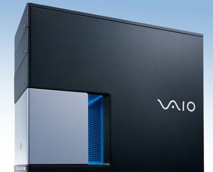

Deel 11; Wat gaan we doen met de voorkant.
Dank weer allemaal voor de positieve berichten. Zo weet je weer dat je het niet voor niets doet.
Remmes_NT; goed idee, was ik helemaal vergeten mee te nemen. Altijd handig om een front usb aansluiting bij de hand te hebben. Al is het maar voor de reserve pc. _/-\o_
Nu de achterkant een beetje klaar is, ik kan er in ieder geval niet mee verder, ga ik maar door met een grotere uitdaging; de voorkant. De voorkant moet er een beetje als deze Vaio uit gaan zien.
Afbeeldingslocatie: http://i930.photobucket.com/albums/ad145/GNOOMsphotos/zilverevaio1-1.jpg
Aangezien ik al 2 zilveren Macs heb staan komt er zeker geen zwarte computerkast in huis. Alleen ben ik nog niet helemaal uit met de kleurencombinatie. Misschien wordt het toch wel zwart met aluminium accenten. Ik kan dan "gewoon" de buitenkant gaan beplakken met plexiglas. Maar op dit moment vind ik het aluminium iets industrieeler staan. Door mijn verzamelwoede en hulp van medetweakers heb ik nu wel even 3 frontpanelen uit dezelfde serie 8) ;
Afbeeldingslocatie: http://i930.photobucket.com/albums/ad145/GNOOMsphotos/S5%20hoofdalbum/IMG_7821.jpg
We gaan de middelste opofferen om het bovenste gedeelte op te vullen. Plek voor 4, 5,1/4 drivebays.

Ik weet in ieder geval wel dat ik straks hulp nodig heb om te beslissen of er nu een doorzichtig reservoir in komt dat lijkt of het zweeft. Of dat er misschien iets compleet anders in zal komen. 7(8)7
Beginnen jullie alvast maar te denken. Er komt aan de zijkant een sleuf, net zoals de Vaio kast. Aan de bovenkant een gat om koele lucht aan te zuigen. Maar wat komt er nu in de plaats van het zwarte gedeelte. Of misschien zwart doorzichtig plexiglas met verlichting? I dont know. :?

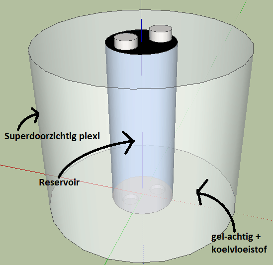

even sketch-uppen
done
Afbeeldingslocatie: http://tweakers.net/ext/f/xjsi7Qlod3rtHxbJK9m0CFjr/full.png

Helemaal niet gek! _/-\o_

En het lijkt erg op zo iets 8)7. Op het moment dat ik naar de kast keek dacht ik steeds ik heb zoiets wel eens eerder gezien. Toch?

Dat lijkt me echt bizar. Daar moet een reservoir in, of een levitron
Afbeeldingslocatie: http://2.bp.blogspot.com/_BDJpLGCRASw/SuDVmuEZwmI/AAAAAAAABwc/Q7XiNqADN9c/s400/levitron2.jpg
Maar dan met verlichte plexi kogel met de naam van je kast ingegraveerd :~

Uhm, Die Citruspers gaat zeker niet lukken. En ik heb daar al een exemplaar van,evenals koffiemachines. Dus we gaan toch voor iets anders......
frickY schreef op zaterdag 30 juli 2011 @ 13:25:
Dit is het idee, zo kom ik in de buurt om iets bizars te maken. Dit is ook al in mijn startpost te lezen over de film contact;
Het is de ultieme plek om er iets zwevends neer te hangen/zetten, uhm te laten zweven. :9~
Waar haal ik in Nederland zo'n ding vandaan, ideeen?

  • jeroen94704
  • Laatst online: 20-10 08:05
Als ik het goed begrijp is het bovendien zo dat de magneet onder de "inham" zit, en de HDD's erboven. Op die afstand is het magnetisch veld al zo veel afgenomen dat het waarschijnlijk weinig of niets met je HDD's doet.
Is het geen idee om het reservoir te vullen met koelvloeistof en daar een object in te stoppen, bijvoorbeeld een 3d logo voor je build? het enige probleem is dat je dat die dan niet in het midden blijft, maar dit is misschien wel op te lossen met doorzichtig visdraad zodat hij misschien alleen een beetje in het midden beweegt maar niet op een neer kan.. Ik ben maar een leek.. dus misschien is het wel niets en zie je de visdraad veel te erg..
Just my 2 cents..

Strak! Die voet brengt me op het idee om iets soortgelijks te gaan sketchup'en :)
