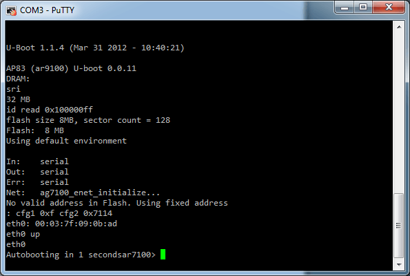

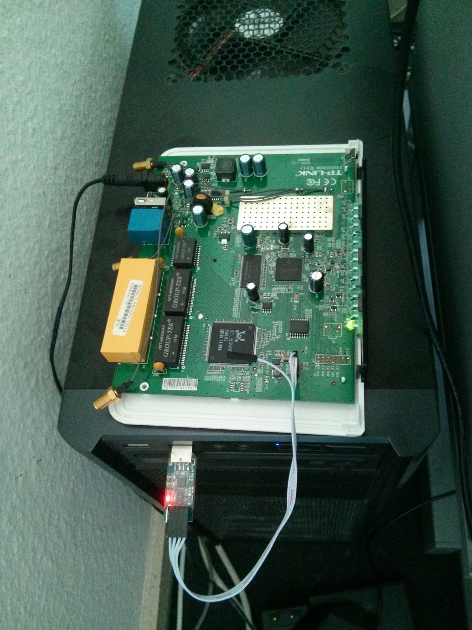

Enige tijd terug van hjs zijn defecte TL-WR1043ND toegestuurd gekregen. Het solderen van de UART header was een bitch voor de GND pin, die kon zijn warmte zo goed kwijt dat ik het tin niet aan het vloeien kreeg. Maar met behulp van een extra soldeerbout en een extra paar handjes is het gisteren toch gelukt om een GND pin gesoldeerd te krijgen.
Vandaag de router aan mijn PC gehangen zoals hier te zien:
Afbeeldingslocatie: http://tweakers.net/ext/f/7EDP7piOt6lEmHqifFRQOduB/medium.jpg
PuTTY op serial mode gezet, 115200 baud op COM3 en toen de router ingeschakeld... niks...
Hmm... Een RX en TX omdraaien. Dus even uitgezet, opnieuw aangesloten en weer aan:
Afbeeldingslocatie: http://tweakers.net/ext/f/qnEYANgioCxH6S9g8ciu74ny/medium.png
First contact 8)
[edit]
Nou zit alleen te denken. Had deze versie van de bootloader niet de WAN poort uitgeschakeld tijdens boot?
Benieuwd of ik die nodig ga hebben tijdens de recovery...
[ Voor 11% gewijzigd door Ultraman op 07-07-2013 14:48 ]

En gelijk maar eens verder gegaan met de recovery van de "bricked" router van hjs.
Korte samenvatting:
Het reserve Linux machientje aangezet en daarop dnsmasq geïnstalleerd, want deze bevat een tftp server. Tevens een factory image van mijn eigen firmware gedownload naar die machine en in /srv/tftp geplaatst onder de naam code.bin. En dnsmasq die laten serveren over het netwerk middels TFTP.
Bricked router aangesloten via diens LAN1 poort naar de switch, waar ook die Linux doos met TFTP server aan hangt. Serial console aangezet, router aangezet, boot onderbreken met "tpl" en dan aan de slag.
1. Flash geheugen wissen op de adressen van het rootfs
2. Over TFTP de code.bin in het geheugen laden van de router
3. Deze wegschrijven naar de eerder gewiste flash adressen voor het rootfs
4. De bootloader vertellen een kernel te laden vanaf het flash
Hopla, kernel boot messages. :D
