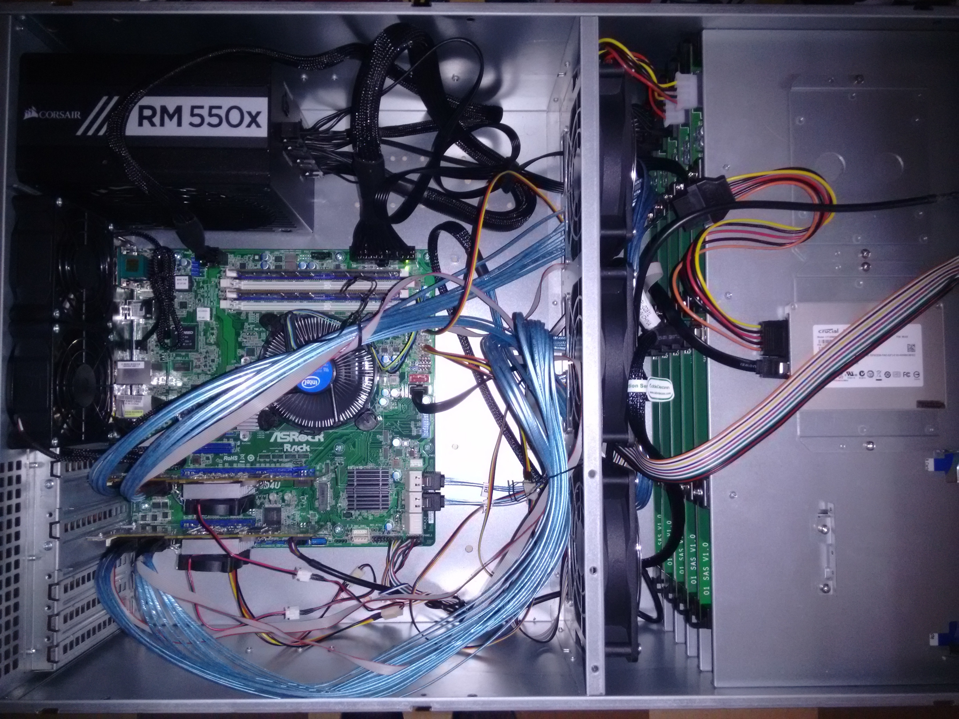

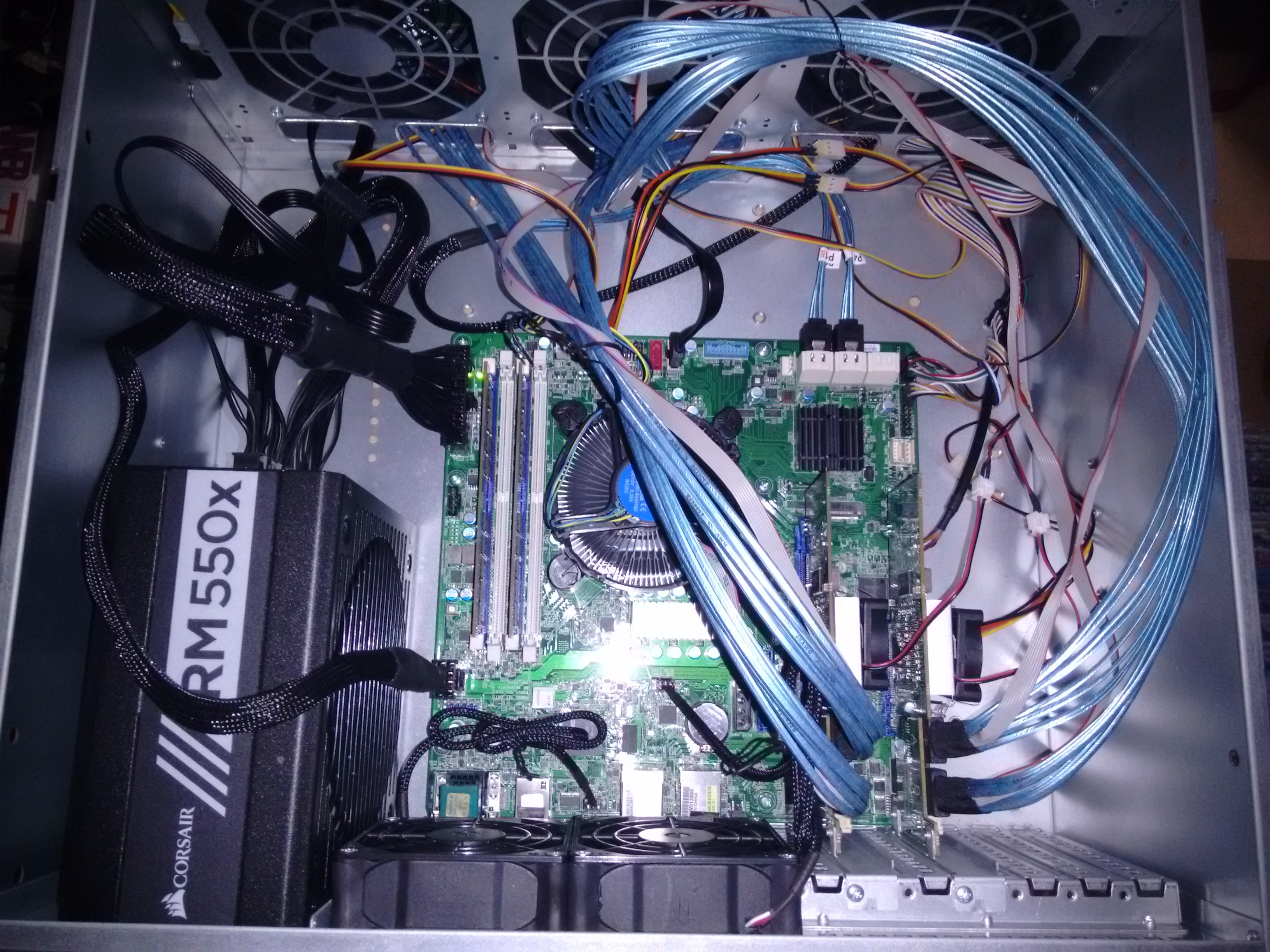

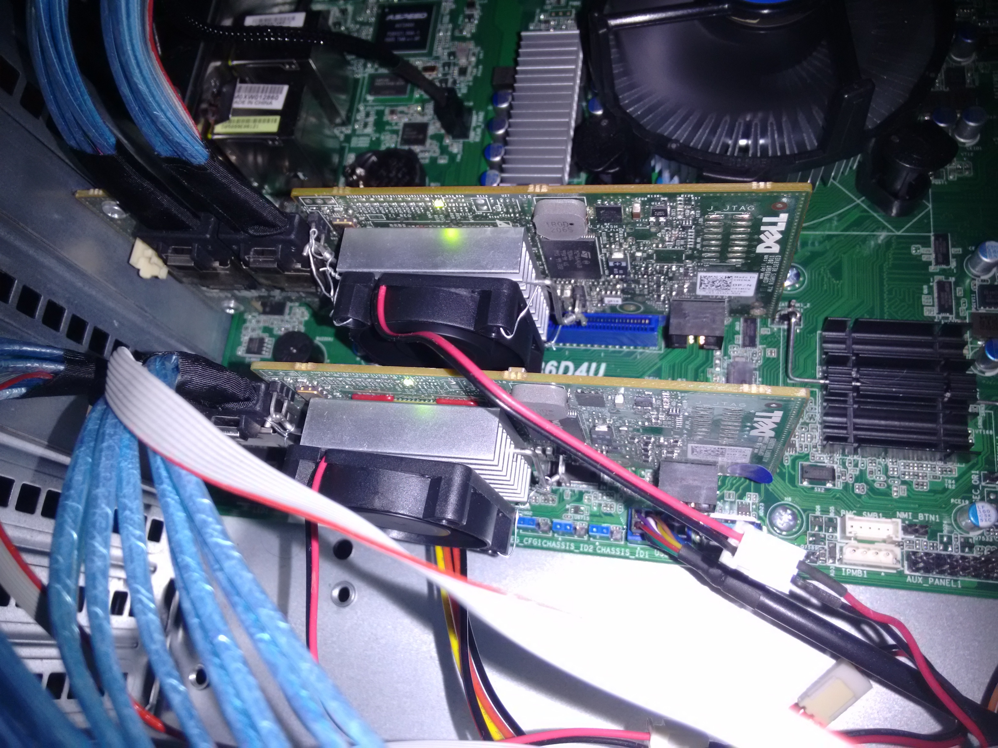

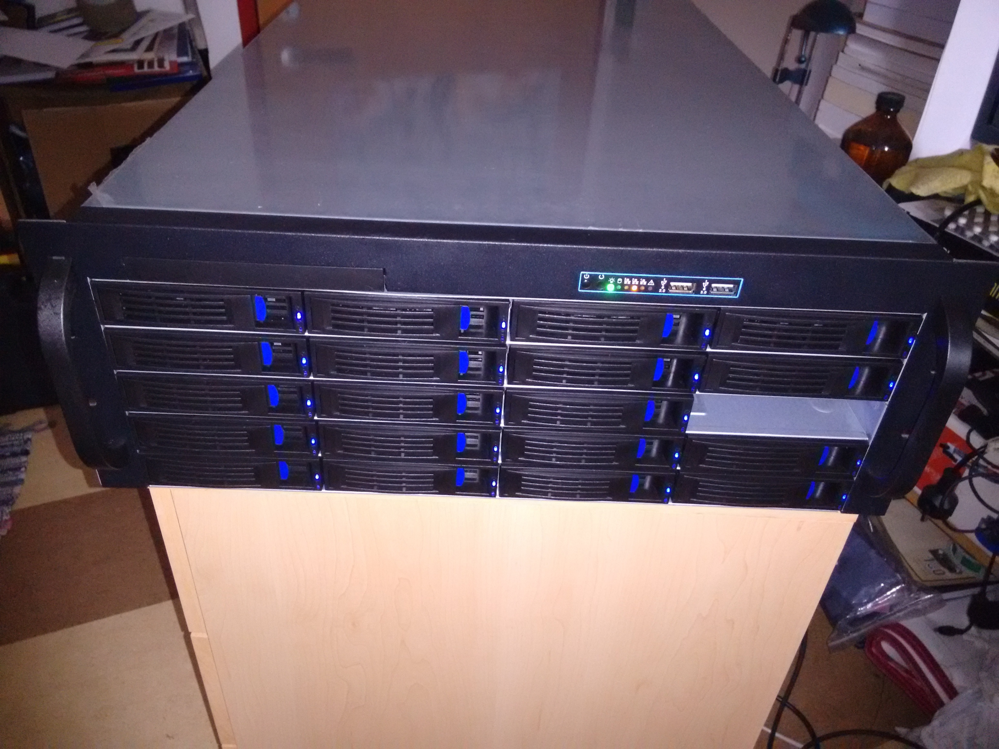

Zo, nu de data aan het kopiëren is, tijd om een post te maken :+
System specifications
ComponentValue
CaseLogic Case 4U Server (20 bay)
CPUIntel i3-6100
RAM2x KVR21E15D8/16 => 32GB
MotherboardASRock Rack E3C236D4U
Operating systemDebian + ZoL
Controller2x Dell PERC H200 (geflasht naar IT mode)
Hard drive20x WD Blue WD40EZRZ, 4TB
Hard drive1 x Crucial M500 (120 GB) - boot
RAID array configuration 2x RAIDZ2 van 10 disks (2 vdevs, 1 pool)
Netto storage capacity64TB (53.5 TiB netto na ZFS overhead)
NetworkGigabit (Intel I210: 2 port, Intel I210: management)
UPSAPC Back-UPS BR1200G-GR
FilesystemZoL
Idle power usage~115W (zonder spindown vermoed ik)
"Off" power usage~2.5W (enkel management interface online)
Peak boot usage350+W (boot piek, enkele secondes)
Avg write power usage~190W
Avg read power usage~160W
ExtraAlle disks hebben LUKS })
Het systeem kan je in een wenslijst vinden: inventaris: ZFS (reverse breakout kabel ontbreekt)
ZFS II
Afbeeldingslocatie: https://tweakers.net/ext/f/aH1Fhhwd0MO2MBZZe9LxMqt2/thumb.jpgAfbeeldingslocatie: https://tweakers.net/ext/f/nMZM5Os1sAGKk6ZbCh0egNg9/thumb.jpgAfbeeldingslocatie: https://tweakers.net/ext/f/FAu2urHtZPNoABhrUMaNHqSF/thumb.jpg
Afbeeldingslocatie: https://tweakers.net/ext/f/XjcgbYW87ITRl5i2tSNBT85K/thumb.jpgAfbeeldingslocatie: https://tweakers.net/ext/f/VqsOe8wYXhs5NHKOxP8NUN4W/thumb.jpgAfbeeldingslocatie: https://tweakers.net/ext/f/0Mo4aWuY6740Vlff6zju6kEP/thumb.jpg
Afbeeldingslocatie: https://tweakers.net/ext/f/n284Ui7p7G8MbkvTNpbZ7gvg/thumb.jpg
Voor meer foto's van de case kun je deze review lezen: komt nog
En ja, op dit moment draait het systeem degraded omdat er 1 schijf het begeven heeft... Die moet ffe RMA. Resilver met systeem dat +- 50% vol zit duurde 11 uur 8)

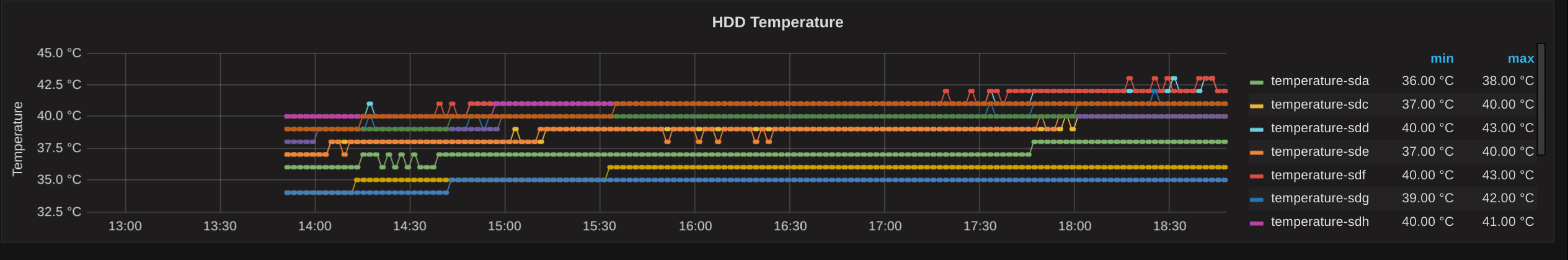

  • sdk1985
  • Laatst online: 27-11 17:01
Heb ondertussen een X300 6 TB en een Seagate Nas HDD 8 TB voor het eerst liggen, de Seagate 8 TB Archive SSD had ik al. Ben vandaag benchmarks aan het draaien :).
Valt in ieder geval op dat de X300 een heethoofd is. Die moet je echt actief koelen. Zonder actieve koeling zit hij tijdens benchmarken zo op de 45 graden... Ter vergelijking; de Seagate NAS zit nu op 26 graden. Met een fan erop is er overigens niets aan de hand.. Edit: Anvil maakt de schijven warm.
Een ander nadeel is de herrie. Random acties lijkt het alsof ze grind in de schijf hebben gestort en tijdens spinnen is er een hoge zoemtoon te horen (die zal niet iedereen horen, zit op erg hoge frequentie). De X300 heeft geen PUIS support. Het voelt een beetje als een budget schijf, dat is het natuurlijk ook. Performance nog niet in Excel gezet, misschien verrast hij daar nog positief.
[ Voor 47% gewijzigd door sdk1985 op 20-08-2016 18:33 ]

  • sdk1985
Haha, HGST's heb ik helaas niet ter vergelijking. Tijdens testen zitten ze bovenop mijn CM690II in een sata dock (wel direct op sata0 naar mobo aangesloten).
Update: Anvil hakt er aardig in, de Seagate NAS HDD is nu 41 granden run1. Tijdens run 2 werd dat 43 na graden :+ . Met HD Tune Pro bleef hij 26 graden. Zal straks de X300 eens opnieuw testen met 2x Anvil achter elkaar. Vermoedelijk kwam daar de 45 graden vandaan.
Ander dingetje: Tijdens idle hoor je soms een scanner geluid. Lijkt wel alsof die NAS HDD garbage collection heeft want zodra je een test start is het weg. Enkele seconden na de test is het terug. Na 5 minuten is het weg.
[ Voor 94% gewijzigd door sdk1985 op 20-08-2016 18:37 ]

  • FireDrunk
  • Laatst online: 27-11 18:05
FireDrunk
Zitten al flink in de koeling, kast heeft 2*12CM, 1*14CM en 1* 18CM fans, (en een goede dubbele noctua CPU fan.)
Als ik ze 2c lager wil hebben, moet ik de fans 2 keer zo hard laten draaien voor mijn gevoel. Dan maakt mijn server meer kabaal dan ik er voor over heb om ze 2c te koelen :)
Bovendien heeft het meer te maken met de warmte in de kamer nu (26.4c).
's Winters zijn ze ~43-46c als de kamer 19-21c is.
[ Voor 18% gewijzigd door FireDrunk op 20-08-2016 19:06 ]

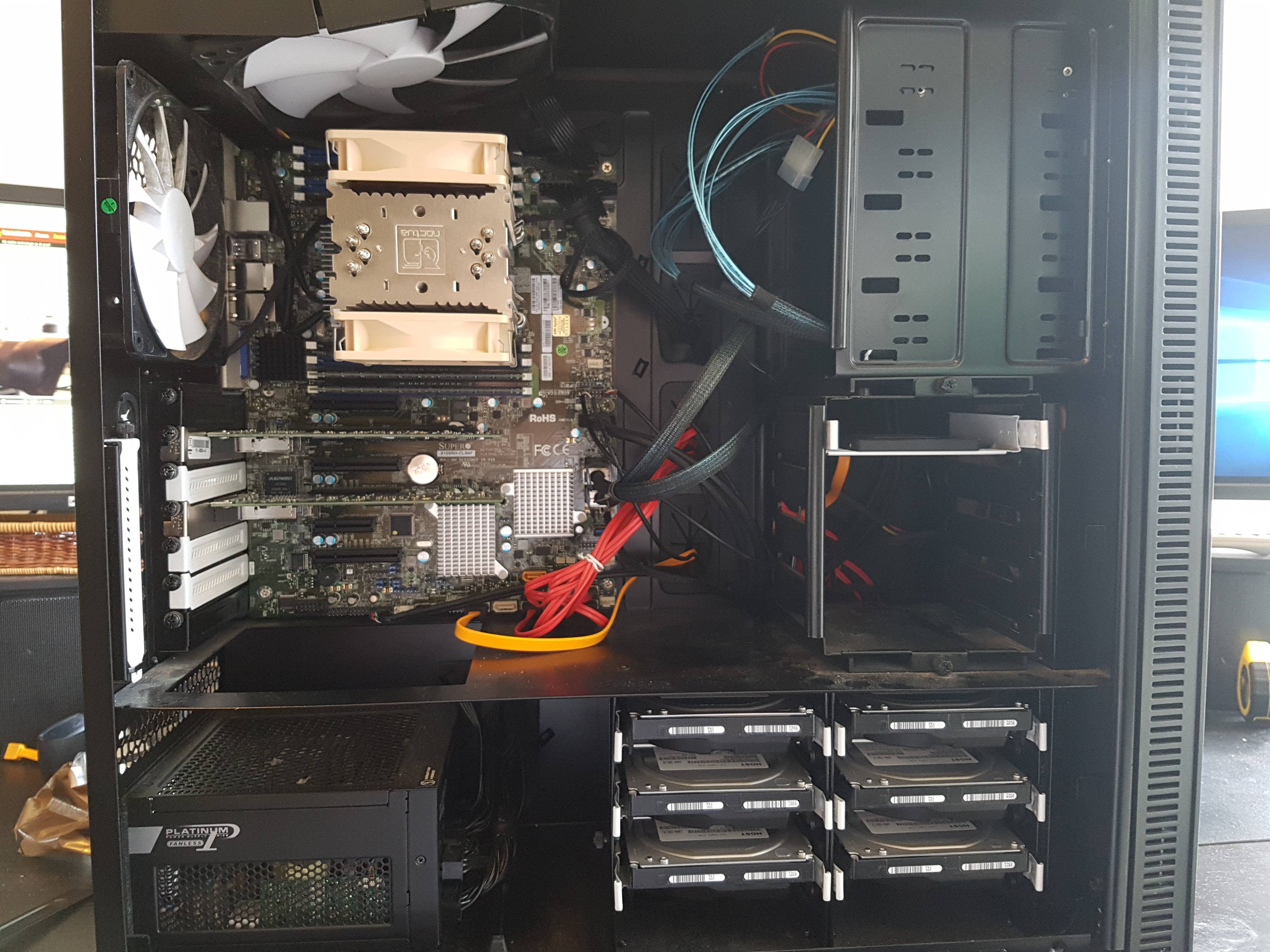

  • FireDrunk
FireDrunk
Hele mik zit in een Fractal Design Define XL, de 2 front fans zijn 12CM en blazen lucht van voren de kast in, (dus ook direct langs de schijven). Er zit een 14CM fan achterop die naar buiten blaast, en de standaard 18CM fan blaase naar boven.

Goed, omdat het dit weekend weer knallend warm zou gaan worden, vanmorgen toch maar even de server uitgezet om deze even een onderhoudsbeurt te geven.
De stoffilters waren enigszins vol, maar niet onoverkomelijk. Wel ben ik erachter waarom sommige harddisks te warm werden.
Afbeeldingslocatie: https://tweakers.net/ext/f/ZpkeF7oLHmNr8jDDn1BjeCvg/medium.jpg
De foto laat het niet zien, maar er zit een schot tussen de voeding en de schijven (welke ik 'vergeten' was). Daardoor ontstaat er geen natuurlijke flow van de warmte, en denk ik dat de warmte blijft hangen in dat compartiment.
Ik heb nu (niet meer op de foto te zien) de linkse schijven verplaatst naar de bovenkant (en de SSD naar beneden), waardoor de 6 schijven nu onder elkaar zitten.
Et voila:
Afbeeldingslocatie: https://tweakers.net/ext/f/4UYyZWaQr8amSoASZRfqTlqQ/medium.png

Kijk Sherlock Holmes heeft het mogelijke probleem gevonden.
Ik verwacht dat in jouw grafiek de warmste harde schijven de onderste zijn. Dat compartiment krijgt door je passieve voeding nog steeds relatief weinig koeling. Of zitten er aan de voorkant actieve fans?

Ja, 2*14CM, die naar binnen blazen.

Die kast koelt gewoon niet erg goed met alle hdd posities gevuld.
Ik heb hgst ultrastars in mijn pc zitten. 5 x 7200 en 3 x 5400 en die worden ook goed 40 graden.
Er zitten noctua 140 mm pwm fans in en een seasonic voeding met pfc maar daar draait de fan niet of nauwelijks van.

Het kan zijn dat met zoveel fans aan de voorkant er overdruk ontstaat en teweinig airflow. Zeker als je voeding effectief niet meehelpt?
Als de kast niet goed koelt, zouden de schijven in temperatuur moeten dalen als je de zijkand van de kast even open houdt voor een paar uur

Kast koelt prima, je moet alleen (in mijn geval) opletten dat je niet een paar schotjes over het hoofd ziet :P
Dan blijft er van de koeling weinig over.
Kast kan prima lucht van voren aanzuigen, dat is geen punt. Kan van de beide zijkanten, en van de onderkant, daar zit ook een grote ingang.

@FireDrunk, ik had gehoopt dat je ook een meting zou doen ter controle omdat je mooie grafiekjes bijhoudt ;)
Meten = weten.

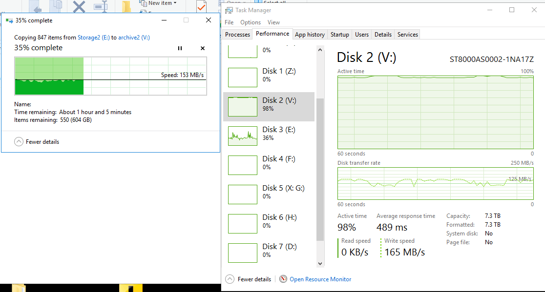

Ik heb ondertussen een 8 TB Seagate NAS hdd erbij en een extra 8 TB Seagate Archive hdd. Die laatste blijven me verbazen. In het skylake systeem haalt hij 12 MB/s op random writes op crystaldisk met 1 GB dus die cache doet goed zijn werk. Het overzetten van 3 TB was wel wat problematischer, heeft een uur of 12 geduurd, zeg 60 MB/s. Je krijgt dan dips naar 5-10 MB/s. Echter nu zet ik vandaag een tweede transfer op en tot nu toe doet hij onafgebroken gemiddeld 150+ MB/s op 372 GB van de 950 GB. De truuk lijkt te zijn dat de disk 98% is belast. Mogelijk kan hij zijn background processen binnen die 2% afronden. Als dat klopt dan zou je over het netwerk eigenlijk altijd de 120 MB/s verwachten.
Afbeeldingslocatie: https://tweakers.net/ext/f/nwqjwWtQ87vx64DsmXBnEnLa/full.png
De Seagate nas HDD gebruik ik overigens als snapraid parity disk.

En dat is dus ook meteen een nietszeggende test. :/
Dat is conform verwachting van dit type schijf toch?
De truc is niet om de disk zwaar sequentieel te belasten, ik volg de logica niet en het past ook niet bij wat ik van SMR drives begrijp.
Ik kan me voorstellen dat een SMR drive prima presteert als de disk niet hoeft te re-writen. En het zal ook afhangen van de data: veel kleine files of een paar grote.
  • sdk1985
Waarom is Crystal disk nietszeggend? Het geeft aan dat als jij een aantal writes wil doen deze schijf dat significant sneller kan verwerken dan een normale schijf. Bij TLC ssd's als de 850 Evo concluderen we toch ook niet dat je niks aan het SLC stuk hebt? In de realtime races van Pcmark zie je ook dat een archive schijf een desktop schijf outperformed met 400 punten. Dus het vertaalt ook naar de praktijk, net als bij die SSD.
Hetgeen ik probeerde te verklaren is dat ik onafgebroken 300 GB kon schrijven zonder snelheidsdips. Dit matched niet helemaal met het verhaal van de 20 GB cache die op de achtergrond wordt weggeschreven. Een schijf kan maar één ding tegelijk, probeer maar eens vanaf 3 verschillende schijven een transfer te starten. Dan kakt alles in terwijl de totaal som veel lager uitkomt dan de 1 op 1 transfer. Dus die die dips naar 5 MB/s duiden erop dat hij op de achtergrond te druk is. Dat was even de context van mijn verhaal. Ik ging er vanuit dat iedereen hiermee bekend was.
Vanuit de SSD's weten we dat als de cache sneller leeg wordt geschreven dan dat hij wordt gevuld dat je dan in de praktijk niets merkt van het achterliggende TLC. Hierop heb ik mijn hypothese geïnspireerd dat bij deze transfer de schijf genoeg performance in reserve had om die 20 GB leeg te houden. Dat zou an sich kunnen want de losse sequentiële performance is circa 190 MB/s. Op circa 60% van de transfer het feest over, toen werd de disk ook weer 100% belast. As we speak is de steady state performance gedaald naar 35 MB/s en is de prognose dat het nog 6 uur duurt. Pauzeer ik die transfer voor één minuut dan stijgt de snelheid weer naar 120 MB/s.
TLDR: Eigenlijk zou je de datatransfer snelheid handmatig moeten beperken tot pak hem beet 100 MB/s. Daarmee ben je dan in theorie 66% sneller klaar dan dat je dit niet doet.
[ Voor 8% gewijzigd door sdk1985 op 31-10-2016 16:08 ]

Ik denk niet dat het aan de transfersnelheid ligt. De offloading van Cache naar disk gaat toch met een bepaald tempo, omdat de disk na een paar TB waarschijnlijk moet gaan rewriten.
Goede kans dat de disk eerst alle sectoren beschrijft alsof ze 'single' cell zijn (PMR), en pas als de datahoeveelheid groter wordt dan wat de disk aan kan door op die manier beschreven te worden, de schrijfmethode om te zetten naar SMR.
Als je de transfersnelheid capped op 60MB/s ga je iets langer snelheid houden op het moment dat de disk onderwater begint in te kakken, maar SMR writes zijn echt maar een paar MB/s dus loopt je cache in no time vol.
Ja dat dacht ik eerst ook, echter deze keer heb ik in één keer 3 TB naar de schijf gezet en dat heeft toch 12 uur geduurd. Als hij eerst in 'legacy' mode zou werken dan zou je verwachten dat dit pas bij 8/3=2.66 TB zou plaatsvinden. De snelheidsdips traden veel eerder op. Ik begon de transfer namelijk om 15:00 en toen ik twee uur later keek waren ze er al. Daar komt bij dat het hoge tempo van deze 300GB optrad nadat er al 3 TB aan data opstond. Dus die hypothese is eigenlijk ontkracht. (Zou ook een aparte mapping table vereisen zoals bij een SSD.)
Blijven bijzondere dingen die SMR schijven :P. Maar tot heden nog steeds positief. Het is dat ze zo duur zijn anders zou ik ze als desktop hdd aanraden. Ze hebben namelijk langer garantie over meer TB/jaar en meer power-on hours terwijl de performance de eerste X GB flink hoger ligt.
FireDrunk schreef op maandag 31 oktober 2016 @ 16:21:
Ik betwijfel dat eigenlijk. Immers als je bijvoorbeeld 5MB/s aan SMR toeschrijft dan zou het legen van de cache 20.000/5=4000 seconde duren. In de praktijk ben je na 20-30 seconde alweer good to go.
Zover ik heb begrepen is het enige nadeel van SMR dat hij eerst de oude datamoet uitlezen en daarna de drie sporen tegelijk gaat wegschrijven. Aangezien je een aparte lees en schrijfkop hebt hoeft dat geen vertraging te veroorzaken.
Persoonlijk denk ik dat die extreem lage write waardes komen doordat de schijf én nieuwe data aan het verwerken is én met een buffer aan het hannesen is. Dat zou in ieder geval het bovenstaande gedrag verklaren.

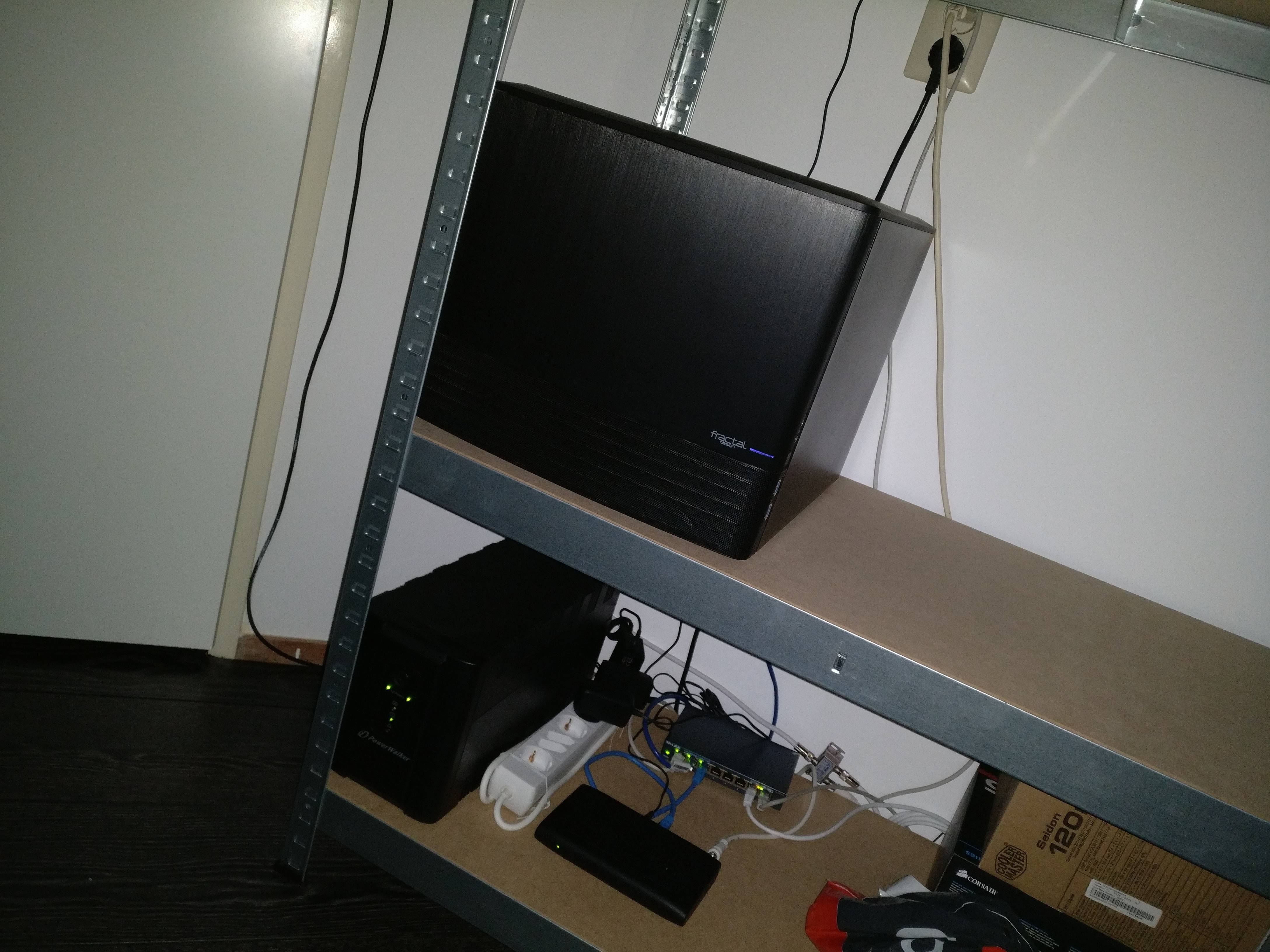

Ben erg blij met mijn DS3617xs, reageert erg vlot, zowel plex als emby, ook vanaf mijn iMac in finder duurde de map opbouw minimaal 10 sec naar mijn ds1815+ en nu staat het er direct.
De windows 10 machine die virtueel draait merk je niet eens dat die virtueel is als ik die via rdp overneem vanaf het internet (via vpn natuurlijk naar mijn sophos utm) of lokaal.
Voordeel is ik hoef nog maar 1 machine (nas) aan te hebben ipv van 2 (nas + zelfbouw server)

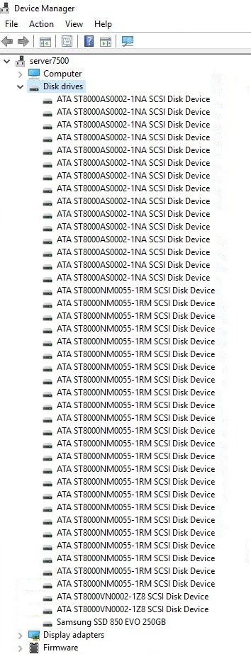

Hakker is nu de nummer 1 met 162 TB netto met 40 harde schijven. _/-\o_
Zijn custom case is ook leuk om te zien.

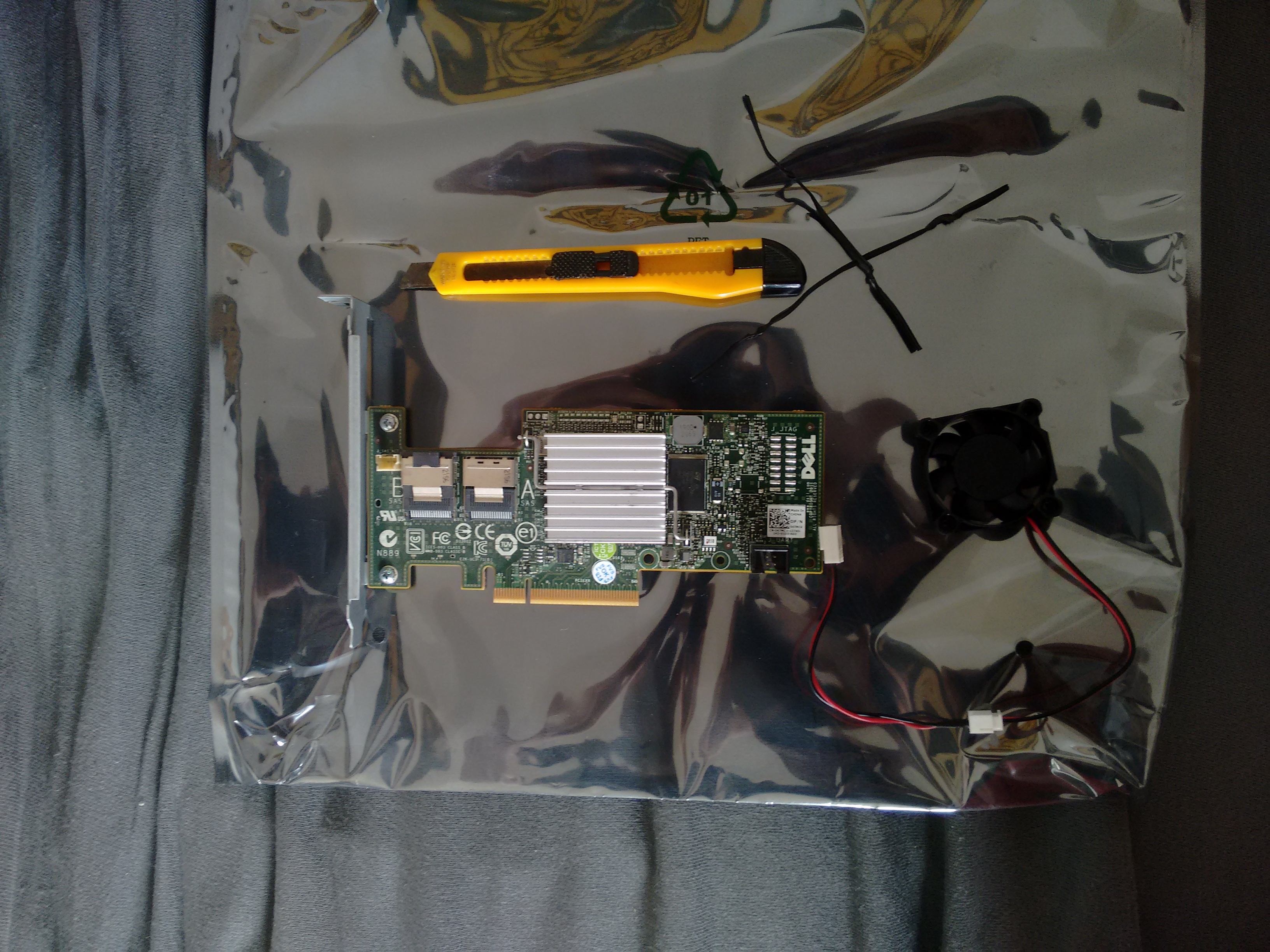

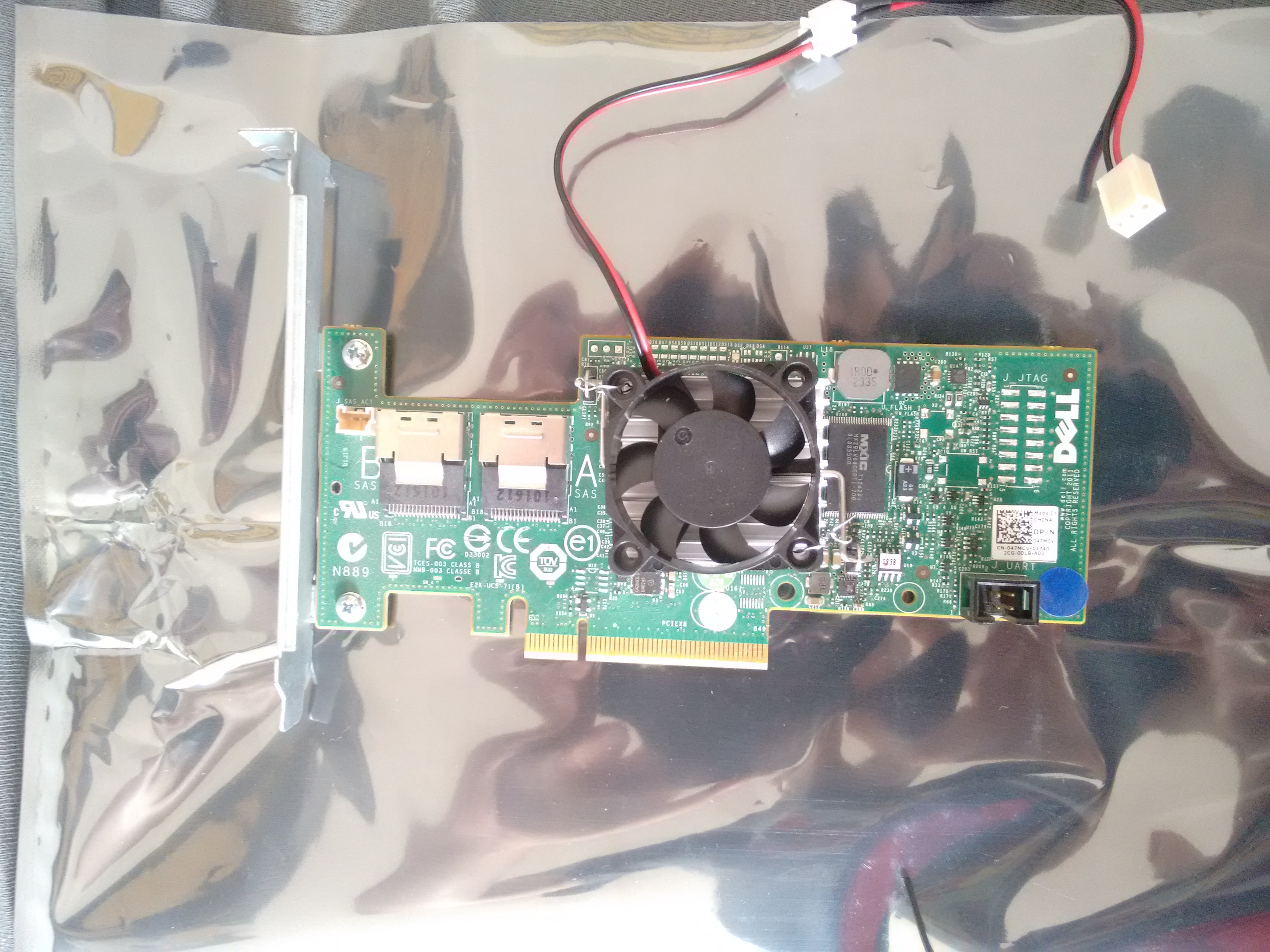

Trouwens een geinige bug is wel dat de bios ondertussen een error geeft tijdens opstarten (die 2-3 keer dat het dat doet) dat hij niet automatisch doorstart en dan kijk je verder en dan blijkt dat het aantal schijven de bios ruimte opgegeten heeft en er dus geen ruimte meer in de bios is om de nieuwe schijven in de lijst te zetten en dus niet gebruikt kunnen worden om van te booten.
Artificial Intelligence is no match for natural stupidity | Mijn DVD's | Mijn Games | D2X account: Hakker9
  • Q
  • Laatst online: 12:46
Q
Au Revoir Mon Capitan! 😭
Wow, daar sta je ook niet bij stil. Heb ook een Supermicro bord, maar met 24 + 2 schijven geen last. Die van mij staat standaard uit, dus zo'n bug zou dan wel erg rot zijn.
Bios update nog een optie?

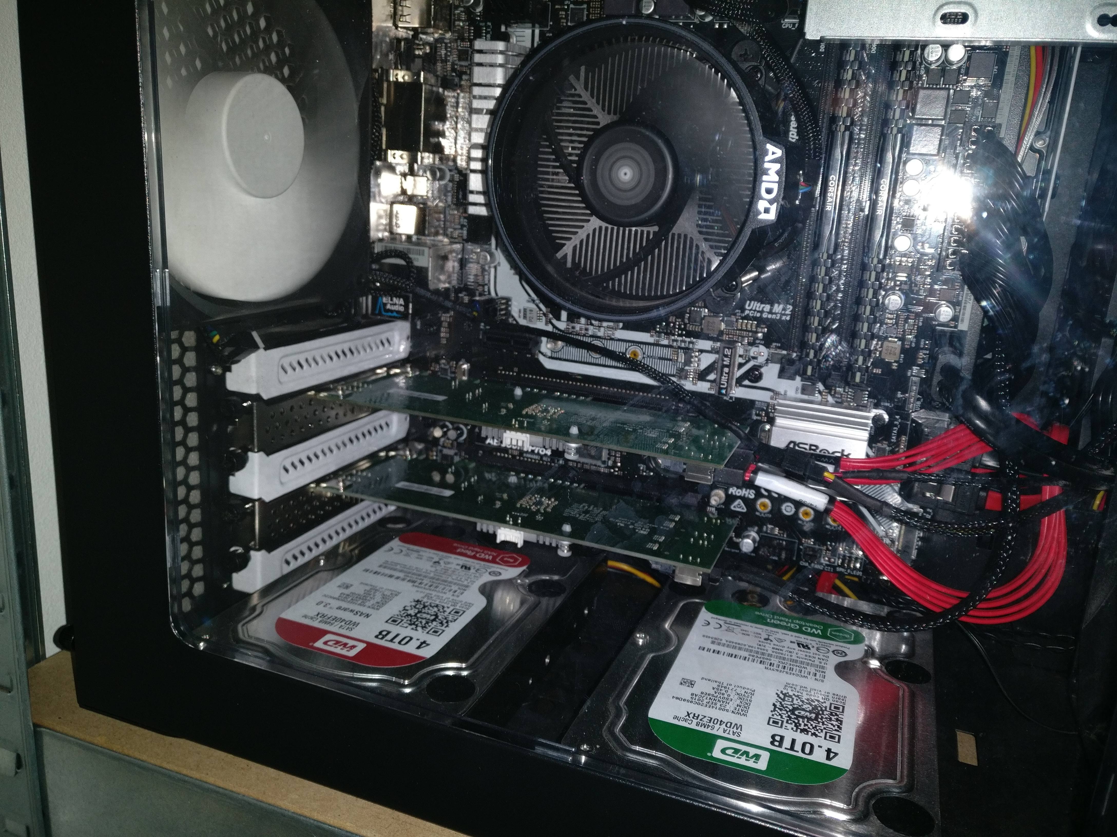

Bij deze show ik mijn "Nas" voor mijn Digitale hamster eigenschappen
ComponentValue
NameLMFS
CaseFractal Design Node 804
CPUAMD Ryzen7 1700
RAM16 GB, 2x DDR4 8GB
MotherboardAsrock B350M PRO4
Operating systemUnraid
Hard driveXFS en BTRFS
Controller2x Supermicro AOC-SAS2LP-MV8, en Onboard controller
Hard drive2x Crucial BX100 250GB
Hard drive3x WD Red 4TB
Hard drive3x WD Green 4TB
Hard drive1x WD Green 3TB
Hard drive1x WD Green 2TB
Hard drive2x WD Green 1TB
Hard drive2x WD Blue Mobile 1TB (2.5" hdd's)
USB stickSamdisk Ultra fit 16GB - Unraid boot
Bruto storage capacity33.5 TB
Netto storage capacity24.2 TB
Networkonboard Gigabit
UPSPowerWalker VI1200
Idle power usagelaatste check was inclusief UPS 80Watt, alles draaiend zonder activiteit
Ooit begon het als een Low budget zelfbouw hobbybob/knutsel projectje, puur voor de lol en wat meer dan alleen een simpele desktopje.
begon eerst hem in elkaar te zetten met hardware wat in de doos lag te verstoffen. telkens een beetje meer, dan weer een hardeschijf erbij. dan weer een nieuw idee qua software. en zo ging het maar door tot wat er nu staat.
Voor nu draait ie: Plex Media Server, Nexcloud, wat software voor automatische downloads en een Virtual Machine voor wat experimentjes. in de toekomst wil er nog Domotcz en MotionEye erbij zetten.
hoewel ik voor nu nog ruim genoeg ruimte over heb op de hardeschijven ben ik langzaam alweer aan het kijken naar een nog grotere behuizing. de reden is eigenlijk dat de hardeschijven behoorlijk warm kunnen worden wanneer het flink aan het rekenen is. de ryzen is vergeleken met de hiervoor inzittende i7 toch een klein beetje een heethoofd. en dat terwijl aan de achterzijde van de cpu de hardeschijven zitten...
kortom, het blijft een doorlopende project dat regelmatig weer een keertje veranderd word...

Nou je kan gewoon booten en alles doen, maar je moet een keyboard eraan hebben hangen om op enter te kunnen rammen. Probleem is lastiger wanneer je een nieuwe bootschijf erin zet. Dan zal ik eerst even mij M1015 los moeten koppelen om de dataschijven even uit de boot te halen om zo de nieuwe SSD te kunnen zien. Alles is niet een groot probleem maar gewoon bizar om mee te maken. Het moederbord is duidelijk niet gemaakt met zoveel schijven in het achterhoofd.

geenwindows schreef op woensdag 13 december 2017 @ 11:55:
Ik zou eerder al die schijven dumpen en grotere exemplaren halen : Ben je gelijk van die oudere kleinere schijven af! :)

  • geenwindows
  • Registratie: November 2015
nero355 schreef op woensdag 13 december 2017 @ 19:16:
Daar heb ik aan zitten denken, maar dat lost de temperatuur problemen niet op. Wel word wanneer de kleintje het begeven vervangen door grotere versies. Hij staat trouwens in m'n studeer/hobby kamer, de ventilatie harder zetten vind ik niet zo tof, wil graag een beetje rust hebben ;)
en de toekomst plannen gaan nog gekker worden wanneer ik een grotere behuizing heb.
met de grotere behuizing de server en desktop samen voegen. 1 bakbeest wat de energie rekening omhoog gooit ipv 2 ;)

geenwindows schreef op woensdag 13 december 2017 @ 22:34:
Als ik dit zo eens zie dan is er geen reden voor te warme HDD's :
http://themodzoo.com/2014/05/fractal-design-node-804/4/
De twee HDD"s die bij je controllers in de buurt zitten zou je met zoiets kunnen koelen :
https://www.ebay.com/itm/...-Card-Cooler/201988061471
of
https://www.ebay.com/itm/...racket-Tools/132276314625
Krijgen je controllers ook gelijk wat frisse lucht :)

hmja, hoewel dit niet heel verkeert is vind ik het toch mee een pleister op de wond dan een echte goede oplossing. hoewel de controllers inderdaad wel wat koeling kunnen gebruiken (de betreffende hdd eronder wordt vergeleken met de andere er naast aanzienlijk warmer) lost dit het probleem nog niet op. de hdd's aan de achterkant hebben ook koel problemen. het scheel zo wat 10 graden bij zware stress.
deze behuizing is leuk voor een simpele nas, niet echt om een rekenbeest in te houden, wat zich ook nog een een redelijke stille ruimte moet houden ;)
ben een beetje aan het kijken naar behuizingen als de Liam Li pc D8000 en Termaltake Core W200 samen met een aantal hotswap hdd cases zodat het vervangen van een hdd ook zonder gereedschap kan :*)
(en het lijkt mee ook gaaf om de server en desktop in een huis te hebben... Projectjes :+
Fan van: Unraid, ProxMox, Pi-hole, PlexMediaServer, OPNsense. Meer een gluurder dan een reaguurder.

  • satcp
Dit systeem heb ik nu al een tijdje:
ComponentValue
CaseLian Li PC-Q26B Zwart (met 4 x Lian Li BP2SATA hotswap backplane)
CPUIntel Xeon E3-1245 v6
CoolingNoctua NH-U9S
RAM32GB (2 x Samsung M391A2K43BB1-CRC 16GB DDR4 2400MHz ECC)
MotherboardASRock Rack C236 WSI
Power SupplySeasonic Focus Plus 550 Platinum
Operating systemGentoo Linux
ControllerOnboard SATA van Intel C236 chipset
Hard drive1 x Intel DC S3520 2.5" 150GB (system)
7 x HGST Ultrastar He10 10TB (waarvan 1 als cold spare)
RAID array configuration 6 x 10TB in RAIDZ2
Netto storage capacity40TB
Network2 x Intel Gigabit Ethernet
UPSAPC Smart-UPS 750 met apcupsd
FilesystemZFS
Idle power usage55W (zonder spindown)
45W (zonder spindown maar met head unloading)
Read/write power usage65-75W
Peak power usage150W (boot)
Afbeeldingslocatie: https://tweakers.net/ext/f/OazQMUpCNJvfpIP93azuPN3p/medium.jpg
Het systeem dient hoofdzakelijk als Samba fileserver voor een aantal Windows clients hier in huis. Daarnaast draaien er een paar virtual machines op.
Omdat ik de kast reeds had was de keuze in moederborden beperkt tot mini-ITX-modellen. Dan kom je al snel terecht bij ASRock Rack. De ASRock Rack E3C236D2I is in trek bij zelfbouwers van compacte NAS-systemen maar heeft helaas slechts 6 SATA-poorten. Op het moment van kiezen was ik van plan om 6 schijven in RAIDZ2 te plaatsen + een hot spare. Dus 6 SATA-aansluitingen was te weinig. Een host bus adapter (HBA) zou uiteraard uitkomst bieden maar het bordje heeft slechts 1 PCIe-slot en dat wil ik vrijhouden voor een eventuele upgrade naar 10 Gigabit Ethernet. Dan maar de ASRock Rack C236 WSI. Dit moederbord is vrijwel identiek aan de E3C236D2I maar ruilt het M.2-slot voor 2 extra SATA-poorten. Jammer genoeg verliest de C236 WSI wel IPMI ten opzichte van de E3C236D2I.
Uiteindelijk heb ik beslist geen hot spare te gebruiken (wel een cold spare) dus ik had in principe toch het E3C236D2I moederbord kunnen nemen (met een M.2 SATA of NVMe SSD voor het systeem). Toch is dat gemis van IPMI niet zo problematisch. Out-of-band management is ook mogelijk via het verguisde Intel AMT (CPU met HD Graphics vereist voor KVM).
De keuze voor een cold spare is misschien wat vreemd maar een hot spare lijkt me bij RAID6/RAIDZ2 minder belangrijk dan bij RAID5/RAIDZ1 waar je onmiddellijk redundantie verliest bij uitval van 1 schijf. De reserveschijf slijt niet en het scheelt toch weer een heel klein beetje op de elektriciteitsrekening. Uiteraard had ik de schijf pas kunnen kopen wanneer nodig maar ik voel me er beter bij ze in reserve te hebben. Dan heb je alvast geen problemen met out-of-stock als je ze dringend nodig hebt. Voor alle duidelijkheid: Er worden uiteraard automatische backups gemaakt van het systeem dus weinig of geen data zou verloren gaan bij een fatale crash van de array. Het gaat mij meer om het minimaliseren van downtime bij schijfuitval.
De server draait 24 op 7 (zonder spindown - het duurt namelijk ruim 15 seconden eer de schijven weer opgestart zijn). Hoewel dit systeem niet snel vermelding zal krijgen in het grote zuinige server topic lijkt de keuze voor een feature-arm moederbord, weinig maar grote schijven, en het gebruik van de onboard SATA-controller in plaats van een HBA, wel vruchten af te werpen: Vergeleken met veel andere builds in dit topic is het verbruik per terabyte relatief laag.
Het systeem vervangt een ondertussen haast antieke NAS die idle 120 watt verbruikte.

satcp schreef op maandag 18 december 2017 @ 21:09:
Hele strakke build, ziet er erg netjes uit en ook mooi gefotografeerd ;)
Ik sta ook wel te kijken van het idle verbruik, hoe laag dat is.
Hoe lang duurt bij jou een ZFS scrub en hoeveel data staat nu op de RAIDZ2 ?

  • thelightning
  • Laatst online: 07-06-2022
Ik heb blijkbaar ergens ingesteld dat hij maandelijks een scrub doet. Ik laat hem lekker zijn gang gaan en het gaat prima.
1 pool van 20x 4TB Seagate. 4 Vdev's van 5x 4TB per stuk.
storage 57T 47T 9.4T 84% /storage
scan: scrub repaired 0 in 18h15m with 0 errors on Sun Dec 10 18:39:43 2017
Dat komt neer op een dikke 850MB/sec. Niet geweldig met ~220MB/sec per vdev maar voldoende is het wel.

  • DeKemp
  • Laatst online: 18-11 07:28
Na een hele tijd op meer dan 80% vol gezeten hebben heb ik eindelijk mijn server geüpgraded.
Dit gedaan door een 2e M1015 en 6x3tb schijven erbij te zetten en de pool uittebreiden met een tweede vdev.
Afbeeldingslocatie: https://ckemperman.nl/opendir/got/Nas_inside_thumb.jpg
Ja, de kabels kunnen wel wat netter. Zou eigenlijk wat kortere sata kabels moet gebruiken

Looking good. Misschien kan je de lengte van de kabels juist gebruiken om een nette kabelroute te maken. De kabels bundelen met tie-wraps/klitteband zou ook wonderen doen.
  • cobo
