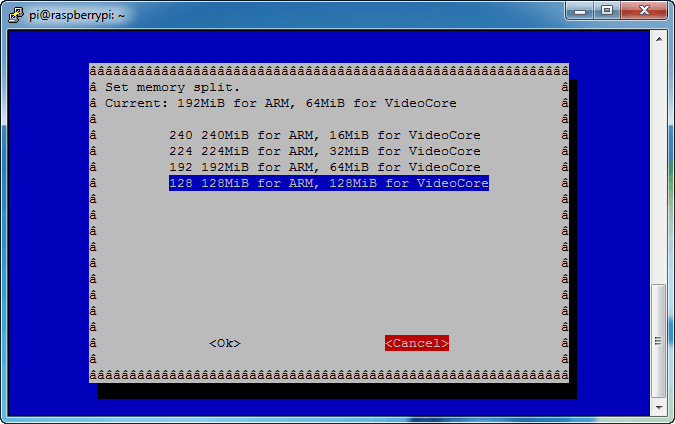

Ik snap het niet, heb een Raspberry PI met 512 MB. Als ik naar de memorysplit ga zie ik dit:
Afbeeldingslocatie: http://tweakers.net/ext/f/OJRSIbQzL9qyyeK220virYQk/full.png
Via Google kom ik op deze pagina: http://www.raspberrypi.org/archives/2180 en via die pagina kom ik op https://github.com/raspberrypi/firmware/tree/master/boot
Welke bestand moet ik nou gebruiken?

Uit die link die je gaf van Github fixup.dat en start.elf downloaden en in de root van je FAT partitie zetten. Daarna in config.txt:
gpu_mem=64
En er gaat 64MB naar de GPU, rest is voor CPU. Getal kan aangepast worden in stapjes van 1, lager dan 16 zou ik niet gaan.

Heb je de laatste rasbian image erop gezet?
Bij de laatste updates is er het eea veranderd waardoor je de start.elf niet meer hoeft te wisselen.
Zit je up een eerdere build dan kan je met
sudo apt-get update
sudo apt-get upgrade
De laatste updates/firmware installeren.
Voeg vervolgens dit toe aan je config.txt
sudo nano /boot/config.txt
gpu_mem=16mb   # vul hier in wat je wenst te gebruiken, ik gebruik mijn Pi alleen via SSH
Check bijv. met
cat /proc/meminfo
of het is gelukt.

Oke. Thnx. :) Heb de image vorige week vrijdag (26-10) gedownload en geplaatst op mijn SD kaart. Zie dat de laatste build van 28 oktober is. Maar ik ga aan de slag. :)

OpenELEC r12080.
Ik heb nu een Pi met 512MB i.p.v. 256MB.
Nu wilde ik de installatie op de SD kaart van de 256MB versie gebruiken zodat ik niet opnieuw moet installeren.
Moet ik dan alleen de start.elf te vervangen door de laatste stat.elf om gebruik te maken van 512MB?
Of zijn er andere files die dan niet compatible zijn?

Ik zou de hele firmware updaten.
  • Perkouw
  • Laatst online: 11:04
Perkouw
kraades schreef op zaterdag 10 november 2012 @ 11:42:
OpenELEC r12080.
Van wat ik begreep maakt de nieuwste versie geen gebruik meer van .elf files.
Bron: http://www.raspberrypi.or...iewtopic.php?f=66&t=21590
Dus gewoon sudo apt-get update && sudo apt-get install raspi-config libraspberrypi* en voilá :)
[ Voor 10% gewijzigd door Perkouw op 10-11-2012 17:50 ]

Er is nog steeds wel één .elf bestand nodig.

CurlyMo schreef op zaterdag 10 november 2012 @ 18:29:
In ieder geval niet meer om de geheugen 'truc' toe te passen. Voorheen had je daar wat gedoe voor nodig zoals;
cd /boot
rm arm*.elf
rm loader.bin
cp /root/.rpi-firmware/start.elf .
cp /root/.rpi-firmware/fixup*.dat .
echo "gpu_mem=waardeinmbhier" >> ./config.txt
reboot
[ Voor 10% gewijzigd door Perkouw op 10-11-2012 18:36 ]
