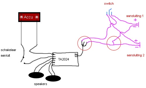

lredev schreef op dinsdag 26 april 2011 @ 02:26:
Ik heb om wat (vrij veel voorkomende) beginnersfoutjes te voorkomen bij de ta2024 bezitters een handleidingetje gemaakt.. Ik zou wel graag wat kritiek/opmerkingen/aanvullingen willen (evt, per DM om het topic schoon te houden)
www.kistradio.nl/media/Handleiding TA2024 v1.0.pdf
Misschien kan je nog toevoegen hoe een condensator aangesloten kan worden?
Het aansluiten van de potmeter is niet echt duidelijk, met een aansluit schema zoals in de startpost is het toch wat overzichtelijker, zeker als je zoiets voor het eerst aansluit.
Is het trouwens wel nodig de zwarte kabels ook op de potmeter te solderen?
  • lredev
  • Laatst online: 11-11 11:02
Verwijderd schreef op dinsdag 26 april 2011 @ 12:05:
Dat is een goede
Ja, dat klopt denk ik wel.. Omdat ik het net zelf gesoldeerd had ligt het dan net allemaal voor de hand en kijk je over dat soort dingen heen ;)
Zo beter denk je:
Als ik dat niet deed werkte de potmeter bij mij niet goed.
lredev schreef op dinsdag 26 april 2011 @ 13:12:
Dat is een goede
Zo beter denk je:
Ja dat ziet er een stuk duidelijker uit :)
In hoeverre werkte de potmeter niet goed meer?
Ik had namelijk bij het aansluiten van de zwarte draden juist een storende ruis, terwijl ik bij het enkel doorverbinden van de zwarte draden daar geen last meer van had.

  • daan-rutten
  • Laatst online: 12-01-2023
heeft iemand ervaring met een van deze dingen
http://www.dealextreme.co...-controller-1-5-lcd-57557
http://www.dealextreme.co...-controller-1-4-lcd-57558
gebruiken deze veel stroom en is het mogelijk om een schakelaar tussen de aux te zetten zodat als ik usb/sd/fm ontvanger gebruik ik het decoderplaatje gebruik en als ik gewoon mijn telefoon ofzo gebruik ik gewoon rechtstreeks met de ta2024 verbind
  • Berik
  • Laatst online: 05-12-2023

  • Ch3cker
  • Laatst online: 21-11 20:43
Ch3cker
Testlab Teamlead
Als redelijke n00b op gebied van kistradio's en de daarbij behorende skills (accu, solderen, verschillende ingangen e.d.) heb ik even een aantal vraagjes voor de experts hier. ;)
Ik wil een kist maken met een middelmatige accu erin, twee aansluitingen die je dmv een schakelaar kan switchen, een euro stekker om m aan de stroom te zetten en op te laden (hij hoeft niet per se tegelijkertijd te kunnen afspelen en opladen), en een voltmetertje om de spanning in de gaten te houden. Niet al te moeilijk, leek me, maar ik loop toch tegen wat probleempjes op. Heb hieronder een schema gemaakt om even te illustreren wat ik bedoel :
(excuses voor de belabberde photosoep skills. Weinig tijd, etc.)
Hier heb ik nog geen druppellader in getekend (daarover zo meer..)
Maar, wat ik dus niet helemaal begrijp.. Moet ik die twee minnen gewoon aan elkaar solderen oid? Of gewoon in een kroonsteentje die twee draadjes aan de ene kant in dezelfde ingang doen, en aan de andere kant 1 draadje eruit?
En er staat dat er drie draden zitten aan de aansluiting van de TA2024 (plus min en aarde), maar hoe en waar kan ik de aarde dan aansluiten aan de aansluitingen van de jackpluggen?
Mocht ik iets totaal fout doen, waar ik vanuit ga, zou iemand me dan kunnen laten zien hoe het wél moet? Natuurkunde is alweer even geleden.. ;)
Dan de druppellader.. Op de plaatjes van bijvoorbeeld kistradio (http://www.kistradio.nl/w...r-lood-gelaccus-p-13.html), zie ik alleen maar klemmen als aansluiting aan de accu kant.. Dat lijkt me niet echt handig binnen in een kist.. Nou zag ik al een soort speciale klemmetjes voorbij komen in dit topic, wat een oplossing zou zijn. Maar dan de vraag, hoe sluit ik dat vervolgens aan samen met kabels voor de stroomvoorziening van de TA2024..?
Ja, een hoop vragen, weinig kennis.. Excuses..
[/noob out]

Ch3cker schreef op woensdag 27 april 2011 @ 20:15:
Welkom! Het ingangssignaal van de TA2024 bestaat uit Links, Rechts en Ground. Dit zijn ook de standaard draadjes die je terugvind in iedere Jack of Tulp kabel. Wat meer info hier.

Bij zo'n RCA-connectorplaat maak ik altijd een bruggetje voor de ground. Van een gestript draadje of een overgebleven pootje van een weerstandje. Let niet op de lelijk solderingen, was even wennen aan een nieuwe bout!
Afbeeldingslocatie: http://tweakers.net/ext/f/XY2YEgLdSFOBu1iapdW2X6tO/full.png
Waarom wil je de ingangen overigens met een switch combineren? Dat is alleen nodig bij permanente bezetting van een van de ingangen. Wil je een switch gebruiken, dan kan dat makkelijk met een dubbelpolige schakelaar, waarbij je enkel de rechts- en de linksdraad switcht. De ground draad combineer je gewoon.

lredev schreef op woensdag 27 april 2011 @ 23:10:
O+ High res pics!
Uhm.. Nou ja, het leek mij het beste om dat 'gescheiden' te houden zeg maar.. hoeft dus niet..?

Ch3cker schreef op woensdag 27 april 2011 @ 23:17:
O+ High res pics!
'Grounds' kunnen op deze manier aan elkaar worden verbonden. Dit is de nul-lijn voor de versterker, zodat die weet hoe hoog de left en right spanningen zijn. En deze zijn voor beide kanalen gelijk dus kunnen gedeeld worden. De TA2024 connector heeft daarom ook 3-ingangen.

fterheide schreef op woensdag 27 april 2011 @ 23:22:
Ik reageerde op "Waarom wil je de ingangen overigens met een switch combineren", niet op dat hij de ground aan elkaar verbindt. ;)
Het zal vast wel eens voorkomen dat er op beide ingangen iets aangesloten zit, namelijk. Leek mij dan het beste om deze apparaten niet indirect met elkaar te verbinden, maar daar een switch tussen te zetten. Of zit ik nu verkeerde, en kan dit wel gewoon zonder problemen?
