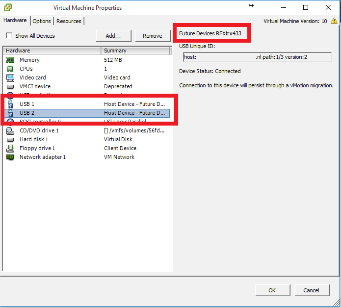

Ik wil domoticz op één van m'n virtual machines gaan draaien maar hoe kan ik het beste het USB device (rfxcom) doorgeven aan de vm?
De hele USB controller van het moederbord dmv passtrouch ?
Komt de USB stick waarvan ESXi boot dan niet in de problemen ?
Of kan ik beter voor een losse USB controller gaan en deze direct doorgeven aan de vm ?

Sommige borden hebben twee USB controllers (of worden twee controllers als je in de bios USB 3.0 modus aan/uit zet). Mijn bord heeft twee SATA en twee USB controllers, ideaal, ik geef er van beide eentje door aan een VM en kan de rest voor ESXi gebruiken.
Post eens een lspci output.
lspci|grep -i 'USB\|AHCI'
[root@localhost:~] lspci|grep -i 'USB\|AHCI'
0000:00:14.0 Serial bus controller: Intel Corporation Sunrise Point-H USB 3.0 xHCI Controller
0000:00:17.0 Mass storage controller: Intel Corporation Sunrise Point-H AHCI Controller [vmhba0]
Mainbord is een MSI H110M PRO-VD.
Ik heb de usb boot stick in een usb3 aansluiting bovenop m'n kast (ivm ruimte).
Usb3 is dus ingeschakeld.
Heb in het begin veel met de usb instellingen zitten klooien omdat ik problemen had met opstarten van usb.
(o.a freenas startte niet goed op.)
Denk dat m'n mainbord maar 1 usb controller heeft. :'(

In jouw geval kun je dus waarschijnlijk het beste een los USB kaartje gebruiken of booten vanaf SATA.

Ik geef mijn controller helemaal niet door, dat is niet nodig. Je kan ook enkel een USB device toewijzen.
Mijn Domoticz VM herkent mijn USB devices gewoon die ik aangeef in de settings terwijl ze direct aangesloten zitten op mijn ESXi bak.
Dit doe ik met zowel de RFXCOM en de P1 USB kabel voor mijn slimme meter.
Afbeeldingslocatie: http://tweakers.net/ext/f/brw0LQ3QtExP6mpiqQYzePPb/full.png
En ik doe het overigens ook met een Smargo irdeto USB card reader in een andere VM.
Met het compleet doorzetten van je USB controller krijg je inderdaad problemen met je ESXi USB boot als je die gebruikt.
Toevoegen doe je als volgt:
1. Voeg een virtuele USB controller toe aan je VM via de settings.
2. Voeg je USB device toe via de settings.
Done.
Done.
Dat is het proberen waard bedankt voor de tip.

ComTech schreef op maandag 25 april 2016 @ 20:01:

  • ComTech
  • Laatst online: 11:55
A1AD schreef op zondag 01 mei 2016 @ 15:53:
Ik doe dit zo:
Rfxcom > usb openwrt > socat > tcp en in domoticz IP openwrt + poort van socat instellen bij de config van de rfxcom
Moet je wel openwrt hebben ;)
Heb het inmiddels op de manier gedaan die renedis gaf en dat werkt prima.
