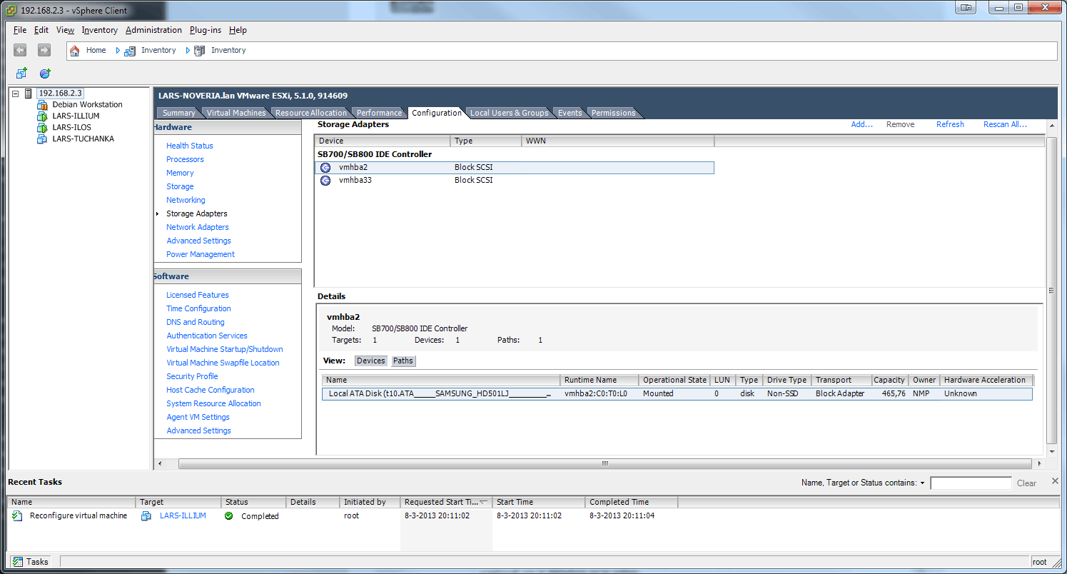

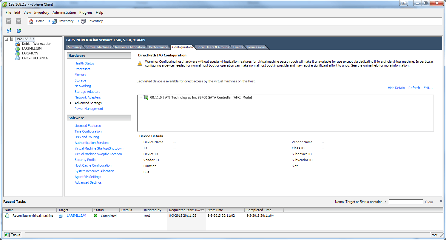

Milestone!
Ik heb het voor elkaar gekregen om 2 poorten van mijn AMD SB700 onboard SATA-controller te behouden voor ESXi zelf, als je die controller met PCI-e passthrough doorgeeft aan een VM!
Dit heb ik getest op een Asrock 970 Extreme3, en het werkt dmv SATA IDE Combined Mode (een optie in de BIOS). Deze optie zorgt ervoor dat 2 van je SATA-poorten (ik meen SATA_5 en je eSATA) in IDE mode staan, terwijl je overgebleven poorten in AHCI mode staan.
Je 4 overgebleven poorten worden dus in AHCI mode doorgegeven naar je VM, terwijl je 2 poorten overhoudt om je datastore op te zetten.
Geen extra HBA (zoals de sil3114) nodig dus!
Afbeeldingslocatie: http://tweakers.net/ext/f/NBVge9cWn3F2jgdnVXFGtXlM/thumb.png
Afbeeldingslocatie: http://tweakers.net/ext/f/dzwPJfXdzhJCJG0YDfTuRvp1/thumb.png
Met dank aan HyperBart die mij wees op het bestaan hiervan! ;)
