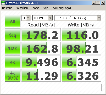

Zenix schreef op dinsdag 17 juli 2012 @ 13:42:
Ben gisteren begonnen met ESXi te configureren etc.
Het viel mij op dat er in dit topic of SSD topic amper benchmarks zijn van een SSD op ESXi.
Dus ik heb een benchmark gedaan van de Samsung 830 256GB op een Windows Server 2008 R2 VM
De benchmark van mijn Crucial m4 256GB is niet echt om over naar huis te schrijven:
Afbeeldingslocatie: http://i42.photobucket.com/albums/e331/stefanovic45/benchmrk.png
Maar deze benmark is ook gedaan vanaf een XP bak die ik al eens van mijn gewone HDD naar de SSD heb verplaatst. De ssd is wel aangesloten op sata 600, maar hij komt nog niet eens in de buurt van sata 300 :+ Ik ga binnenkort wel eens kijken of ik de snelheid nog wat kan opvoeren... De toegewezen ruimte voor de VM zit ook zo goed als vol.

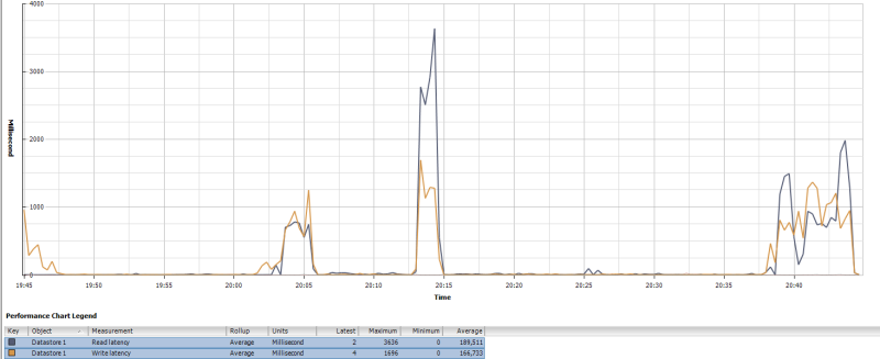

Volgens mij ben ik achter de oorzaak van mijn probleem:
StefanvanGelder schreef op donderdag 07 juni 2012 @ 20:56:
Hoe zit het bij jullie met latency's van de datastores? Ik heb het idee dat mijn VM's vaak blijven 'hangen' terwijl er niks aan de hand is... In die perioden zie ik wel dat mijn datastore een hoge access tijd heeft terwijl er dan qua data niks wordt weggeschreven... Mijn schijf is wel een 5400 rpm schijfje; een Western Digital Caviar Green WD15EADS
De schijven worden gewoon te warm in mijn HTPC kast... Die Recom RC-MC1 heeft echt belachelijk slechte airflow. Ik heb de setup op mijn test bench draaiende gehad, geen latency problemen. Ook kwamen er geen fouten naar voren in HDTune. In HDTune vielen de hoge temperaturen direct op, 45 graden terwijl op mijn gemakje uit de kast had gehaald en in mijn HDD dock heb geplaatst. Bij de herinstallatie heb ik de airflow nog proberen te verbeteren, maar helaas... Had niet verwacht dat 5400 RPM schijven zonder airflow gewoon te warm worden.
Weet ik direct weer wat mijn eerste upgrade gaat zijn binnenkort!

StefanvanGelder schreef op dinsdag 17 juli 2012 @ 18:06:
De benchmark die ik heb gedraaid is een geconverteerde 2008 R2 die eerst op een hdd draaide de afgelopen 2 jaar. Misschien moet je eens kijken naar vmware converter heb je wel optimze layout gedaan etc bij disk opties? Heb overigens 20GB vrijgehouden op de SSD omdat hij natuurlijk geen trim heeft en zo blijft hij goed performen.
Ik heb nu al een dag mijn schijven aangesloten via RDM met Paravirtual controller maar ik kan geen SMART data uitlezen. Iemand enig idee hoe dat komt en heeft dat met de controller te maken?

  • Stefanovic45
  • Laatst online: 16-10 20:27
Een verse installatie van Windows 7 benchmarkt toch een stuk beter :)
Afbeeldingslocatie: http://i42.photobucket.com/albums/e331/stefanovic45/win7bench.png
Read zou beter mogen, maar ik ben er al wel tevreden over!
[ Voor 3% gewijzigd door Stefanovic45 op 19-07-2012 19:51 ]
Tesla Model Y RWD / 8.4 kWp PV installatie / WPB / lucht/lucht WP / 2x Zendure 3000 Mix AC+ (16kWh)
  • FireDrunk
  • Laatst online: 20:20
IN een VM? Dan heb je niets te klagen volgens mij!

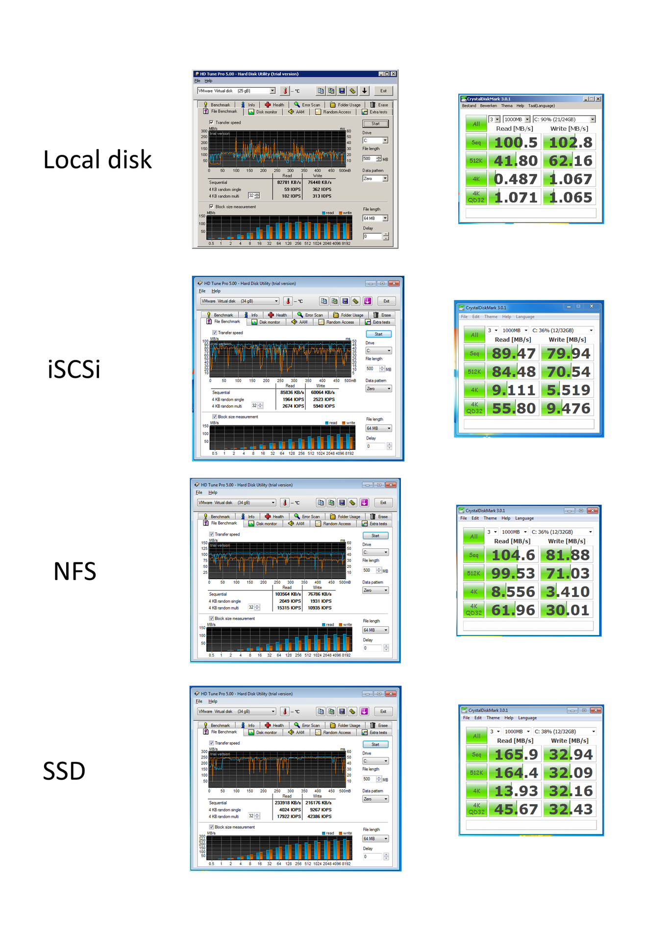

Update. Nu alles weer werkt ben ik eens gaan kijken wat nu sneller is. Ik heb de keuze uit:
- HDD (lokale Western Digital RE4 disk in de ESXi server)
- iSCSi (via Synology DS1010+ NAS)
- NFS (via Synology DS1010+ NAS)
- SSD (lokale OCZ Vertex 2E 60GB SSD in de ESXi server).
Test
Om dit te testen heb ik een Windows 7 VM genomen en deze op elk van de 4 storages gezet. Toen HD Tune Pro en Crystal Disk Mark gedraaid. De resultaten zijn in onderstaande grafiek te zien. (let op: 1900x2600 pixels).
ESXi disk speed
Resultaten:
- HDD: sequential aardig snel, random niet vooruit te branden, zeer lage IOPS
- iSCSI: Consistente snelheid, random erg snel, aardige IOPS
- NFS: zeer hoge 4K random performance, random erg snel, goede IOPS
- SSD: zeer hoge lees snelheden, bedroevend lage schrijf snelheid, waanzinnig hoge IOPS
Conclusie:
Sequentieel dataverkeer kom je bij VM's natuurlijk nauwelijks tegen. Het meeste zal random zijn. Daar heb ik dus de nadruk op gelegd. Sata is gewoon bedroevend langzaam, zeker met random IO. Die kunnen we dus afschrijven. Om de een of andere reden is SSD wel erg snel met lezen, maar niet met schrijven. iSCSI en NFS ontlopen elkaar niet veel qua snelheid, maar NFS levert wel meer IOPS op random IO. Bij de storage op de NAS merk je duidelijk de impact van de 3GB cache geheugen die ik in de NAS heb zitten.
Verdere actie
Aangezien ik iSCSI niet zo fijn vind (je reserveert een stuk van je NAS als LUN waar je verder niet meer bij kan) ga ik alle VM's verplaatsen naar NFS. Op de Synology kan je een share gewoon NFS toegang geven en ook gewoon nog via je Windows PC benaderen voor backups e.d. Dit is dus veel flexibeler dan iSCSI. De lokale Sata disk gaat er dan uit, deze is gewoon te langzaam (en dit scheelt weer 5W vermogen :)). Bijkomend voordeel: de lokale harddisk is slechts 1 enkele harddisk, de Synology is Raid-5. Dus mocht er een disk defect raken dan ben ik niet meteen al mijn VM's kwijt.
Bijkomend voordeel is dat de ESXi server soepeler gaat werken. Ik merkte nog wel eens dat de server hij zware disk acties wel eens wat minder wilde reageren. Blijkbaar kost het hele HDD verhaal best veel cpu of IO power. NFS loopt via het netwerk en belast dus niet de CPU.
En als Synology nu zo aardig zou zijn om de aangekondige VAAI in DSM 4.1 ook beschikbaar te stellen op de DS1010, DS1210, DS1512 enz zou het nog mooier zijn :)
[ Voor 19% gewijzigd door Microkid op 21-07-2012 20:09 ]
  • HyperBart
  • Laatst online: 21:59
Microkid schreef op zaterdag 21 juli 2012 @ 14:15:
- Sata (lokale Western Digital RE4 disk in de ESXi server)
Test
Resultaten:
- Sata: sequential aardig snel, random niet vooruit te branden, zeer lage IOPS
Conclusie:
Je begrijpt toch dat je testresultaten gigantisch scheef en appelen-met-peren-vergelijken zijn wat betreft vergelijken SATA en alle targets (NFS/iSCSI) die op je NAS staan 8)7 :X ? Je vergelijkt één SATA disk met meerdere SATA-disks die in een NAS zitten en waarop je je targets hebt gezet...(?) Lijkt me redelijk logisch dat die NAS dan die ene zielige SATA disk outperformed... Zowel op throughput als IOPS... :z
Microkid schreef op vrijdag 20 juli 2012 @ 18:19:
Geen idee. Ik kan dat niet testen. VT-d werkt wel, dus mogelijk zou het moeten werken.
magic_japie schreef op vrijdag 20 juli 2012 @ 18:16:
Mircrokid,
werkt met deze hardware HDMI passthrough naar een VM?
Ofwel kun jij een VM laten weergeven op je TV via HDMI?
Ik lees namelijk goede reviews over dit mobo.
Heren, nogmaals, pas hier HEEL goed mee op, VT-d is absoluut GEEN garantie op werkende gepasstroughe'de grafische kaarten, zoek specifiek op het model van moederbord als dit een harde eis is, er zijn enkele ervaringen uitgewisseld op Hardwareforum en VMware communities. Bezie het als een leuke extra als je een set met andere eisen gaat samenstellen, maar zet je hoop er niet op...
[ Voor 19% gewijzigd door HyperBart op 21-07-2012 16:13 ]
  • Microkid
  • Laatst online: 22:00
Microkid
Smile
HyperBart schreef op zaterdag 21 juli 2012 @ 16:05:
Je begrijpt toch dat je testresultaten gigantisch scheef en appelen-met-peren-vergelijken zijn wat betreft vergelijken SATA en alle targets (NFS/iSCSI) die op je NAS staan? Je vergelijkt een SATA disk met meerdere SATA-disks die in een NAS zitten? Lijkt me redelijk logisch dat die NAS dan die ene zielige SATA disk outperformed... Zowel op troughput als IOPS...
I know :). Ik heb me nooit zo druk gemaakt om de storage en throughput. Maar nu ik een nieuw systeem heb gebouwd en een NAS heb staan wilde ik het gewoon eens goed uitzoeken. En ik wilde jullie er info mee geven dat een enkele disk dus weinig zoden aan de dijk zet (tenzij je slechts een klein aantal VM's draait). Ik draai er >20 dus gaat een enkele disk niet meer werken,
Verander alsjeblieft dat sata in hdd want die ssd hangt ook aan de sata waarbij sata er hier verder ook niks mee te maken lijkt te hebben omdat je puur de hdd test. Dat sata staat nu gewoon heel erg raar.
Je uitslag is wel enigszins voorspelbaar als je kijkt naar de specifieke eigenschappen van een hdd, ssd, nfs en iscsi maar het is wel fijn dat we daar nu ook eens wat cijfers van zien qua gebruik als datastore voor de vm's. Misschien dat dit in de TS gezet kan worden (bijv. middels een linkje). Wat op zich ook nog wel leuk is om naar te kijken is de betrouwbaarheid van bijv. nfs vs iscsi. Ik weet dat ze hier op tweakers.net nog wel eens tegen moeilijkheden met beiden zijn aangelopen en toen voor 1 van de 2 hebben gekozen omdat het betrouwbaarder werkte. Je ziet vaak dat dit nfs blijkt te zijn maar daarentegen is het weer iscsi die veel ingezet wordt bij SAN omgevingen en het daar erg goed doet.
Hoeveel Watt is je totale setup (ESXi + storage) eigenlijk?
