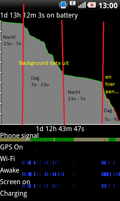

Mijn ervaring tot nu toe met de SwiftExtreme kernel is dat de batterij redelijk snel leeg gaat. Ik hoop dat ik het flikkeren van het scherm weg kan krijgen, want dit lijkt mij ook niet bevorderlijk voor de batterij duur.

Eergisteren accu in 3/4 dag leeggetrokken met de swiftextreme kernel, na eenmalig gebruik van sygic. Op een een of andere manier kreeg ik deze niet meer goed weg, de CPU bleef belast ook al rebootte ik de telefoon en sloot ik het proces af met de task killer. Erg vreemd, maar na de-installatie gaat de accu weer de volle 1 a 2 dagen mee. Misschien zitten er dus toch nog wat fouten in de kernel waardoor de accu bij sommige mensen zo snel leeg gaat.
  • hejkompas
  • Laatst online: 00:12
Dat gedoe met sygic heb ik ook, is een bug. Daarom wil ik zo snel mogelijk naar ics, omdat die een goede taskmanager heeft ingebouwd, waarmee sygic en andere apps dus goed af te sluiten zijn. En sygic deinstalleren zit er niet echt in, heb geen data abonnement en sygic is de enige goede offline nav.

Volgens mij is dat niet alleen bij Sygic, ik heb namelijk Sygic en Co-pilot en ze hebben het allebei. Dezelfde 'accu drain' dacht ik zelfs bij google maps ook te merken. Zijn het wel echt deze apps? Of is het misschien gewoon het gebruik van GPS?
Wat ik ook eerder zag dat als ik bijvoorbeeld Co-pilot had gebruik, al was het maar voor 30sec, daarna klopte mijn hele batterij-verbruik status niet meer. Bijna het volledige verbruik wordt daarna toege-eigend aan Co-pilot...?!

Nou ik moet dus zeggen dat ik geen google maps heb en dat daarom mijn accu misschien zo geweldig lang meegaat (gewoon vergeten te installeren met de GAPPS).

  • Fire69
  • Laatst online: 19:03
Fire69
justin_ti schreef op vrijdag 02 december 2011 @ 11:22:
Die staan aan, heb de afgelopen dagen even 2 screens gemaakt. Mijn telefoon heeft redelijk veel in mn broekzak gezeten, maar toch de hele dag door wel geapped en zeker aardig wat telefoontjes gepleegd die dag (+/- een uur gemixed bellen en viber). Op dat laatste stuk waar hij zo hard gaat heb ik bluetooth audio + muziek in de auto aan:
Grafiekje met Background data uit en dan een heel klein stukje aan :(
Background data
Ik heb mijn LG nog maar eens een hardreset gegeven en ga hem nu helemaal default laten om te kijken wat hij dan doet... Enkel met de setup wizard mijn gmail gekoppeld. Ben benieuwd...
[ Voor 3% gewijzigd door Fire69 op 02-12-2011 16:03 ]
Dat gaat erg hard! hier stond eerst iets ander maar vergiste me, niet goed gekeken. Dan idd opnieuw beginnen, ga ik ook maar doen dit weekend, ondanks dat ik hem wel veel gebruik is 7 uurtjes op accu niet veel. Ik heb wel achtergrond communicatie aanstaan omdat anders niet uit de market kan worden gedownload, en sync alleen aan bij whattsApp en Twitter.
Dus als je achtergrond communicatie uitzet heb je wel goede accu? Zou LG dan sync en achtergrond communicatie bedoelen met optimaliseren? Zie dat je stock 2.3.4 hebt. Blijft een beetje gokken zonder communicatie van LG.
[ Voor 109% gewijzigd door Verwijderd op 02-12-2011 18:05 ]
  • hejkompas
Fire69 schreef op vrijdag 02 december 2011 @ 16:01:
maar nu heb je je telefoon gebruikt terwijl je dit testte. Je zou eens moeten proberen om 5uur niks met je telefoon te doen met sync uit. En daarna 5uur met sync aan, zonder de telefoon ook maar aan te raken. Want de laatste 2uur van jouw periode met sync uit lijken volgens mij heel veel op die 2uur met sync aan. background sync gaat gewoon altijd door, met je telefoon standby en als ie wakker is. Dus dan zou je het pure verschil echt kunnen zien.
  • Fire69
Fire69
Kijk eens opnieuw naar de grafiek zou ik zeggen, ik heb er speciaal daarom de tijden bij gezet :)
De verdeling is blijkbaar niet echt proportioneel.
Tussen de 1ste en 2de rode lijn is een volledige 'werk'dag (16u) met sync uit.
Na de 3de lijn is slechts een goeie 2 uur waarbij het van 40% naar 0% gaat. :(
  • hejkompas
Na de 3e moet je last hebben gehad van een genadeloze rogue app of van een rotbug. 20% per uur is abnormaal in halve standby..
Beste waarop we kunnen wachten is dat nvidia opensource gaat, waarna cm ics zeker dik gaat draaien op onze toestellen.
