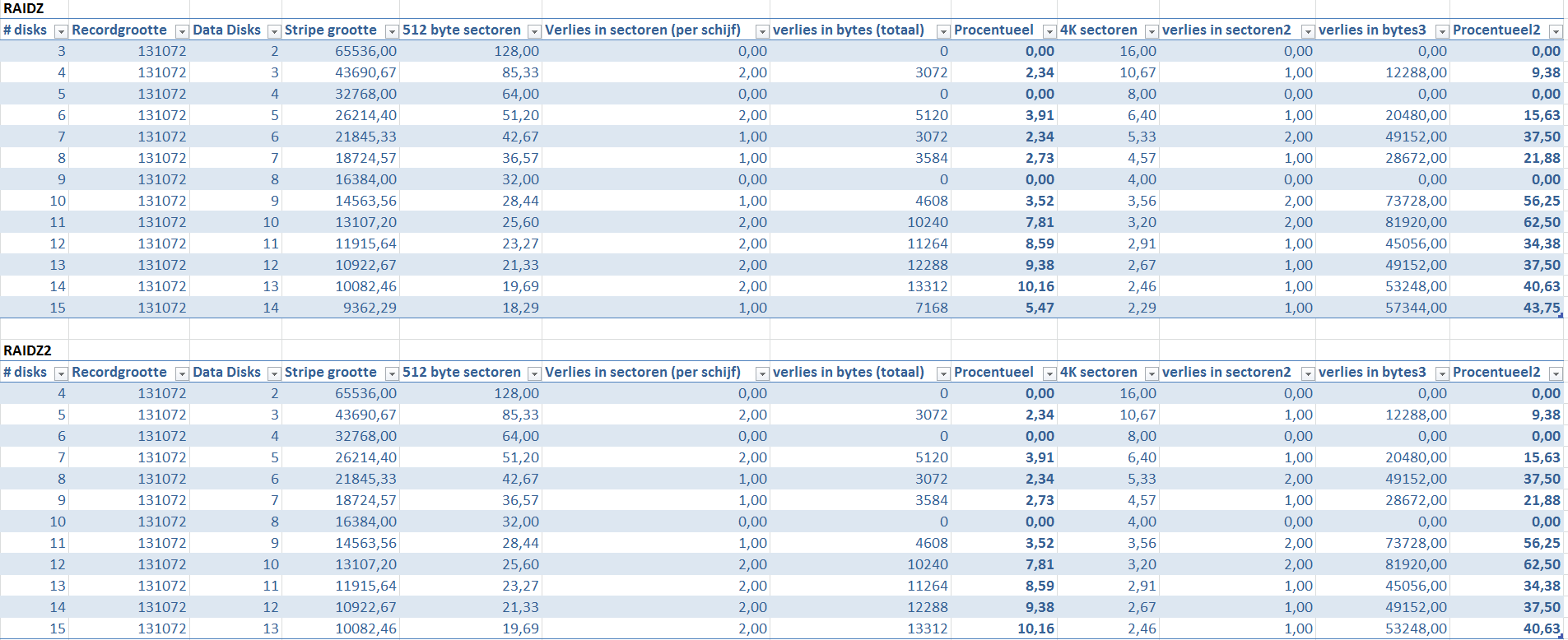

FireDrunk schreef op dinsdag 29 oktober 2013 @ 23:00:
Ik ben ook een beetje bezig:
Geen idee of dit precies klopt.
Je gaat in ieder geval een stuk inzichtelijker te werk dan ik :) Ik ging iets grover te werk, maar denk dat jij een betere weergave hebt van het verlies. Ik heb geen rekening gehouden met een vermenigvuldiging van het verlies met het aantal disks.
Ik vraag me wel af hoe je in jouw berekening tot het verlies van het aantal sectoren per disk komt. Volgens mij verlies je namelijk nooit exact hele sectoren en zeker niet in even aantallen, want dan zou je ze nog een keer kunnen gebruiken toch?
[ Voor 21% gewijzigd door Mystic Spirit op 30-10-2013 01:49 ]

Ik denk dat je gelijk hebt tvwes. Vanwege de variabele record lengte zullen we waarschijnlijk nooit exact op het goede getal komen, maar het zou toch wel mooi zijn als we tot een soort stelregel / richttabel kunnen komen. Misschien maakt zo'n tabel ZFS ook wat toegankelijker.
Ik ben een van die mensen die zich toch een beetje tegen laat houden door de onzekerheid over wat ik nou precies krijg als ik voor x of y kies (en daar toch ook een behoorlijk investering voor moet doen). Doordat het allemaal redelijk variabel is, worden mensen zoals ik toch een beetje tegengehouden om voor ZFS te kiezen. Meer duidelijkheid helpt mij in ieder geval om een keuze te maken. Wie weet helpt het anderen ook met een stukje inzicht en haalt het ze over de streep of juist niet....
De variabele record size gebeurt alleen bij files kleiner dan 128K voor zover ik weet. Hier in thuissituaties hebben we het 99/100 keer over media pools waar >90% van de files groter is dan 100MB.
Dat maakt het verlies berekenen juist voor thuisgebruik zeer belangrijk.

Want ik snap niet 100% hoe jullie weten wat de perfecte aantallen disks zijn, in bepaalde gevallen.
Eigenlijk heel simpel: haal alle parity disks weg en dan hoor je een macht van 2 te krijgen, dus 2, 4, 8, 16, 32, 64, 128.
Dus een 3 disk RAID-Z is optimaal (3-1 = 2)
Een 5 disk RAID-Z is optimaal (5-1 = 4)
Een 6 disk RAID-Z2 is optimaal (6-2 = 4)
Een 10 disk RAID-Z2 is optimaal (10-2 = 8 )
Een 19 disk RAID-Z3 is optimaal (19-3 = 16)
2, 4, 8, 16... je snapt het punt hier.
Aha, idd eenvoudig te berekenen :)
