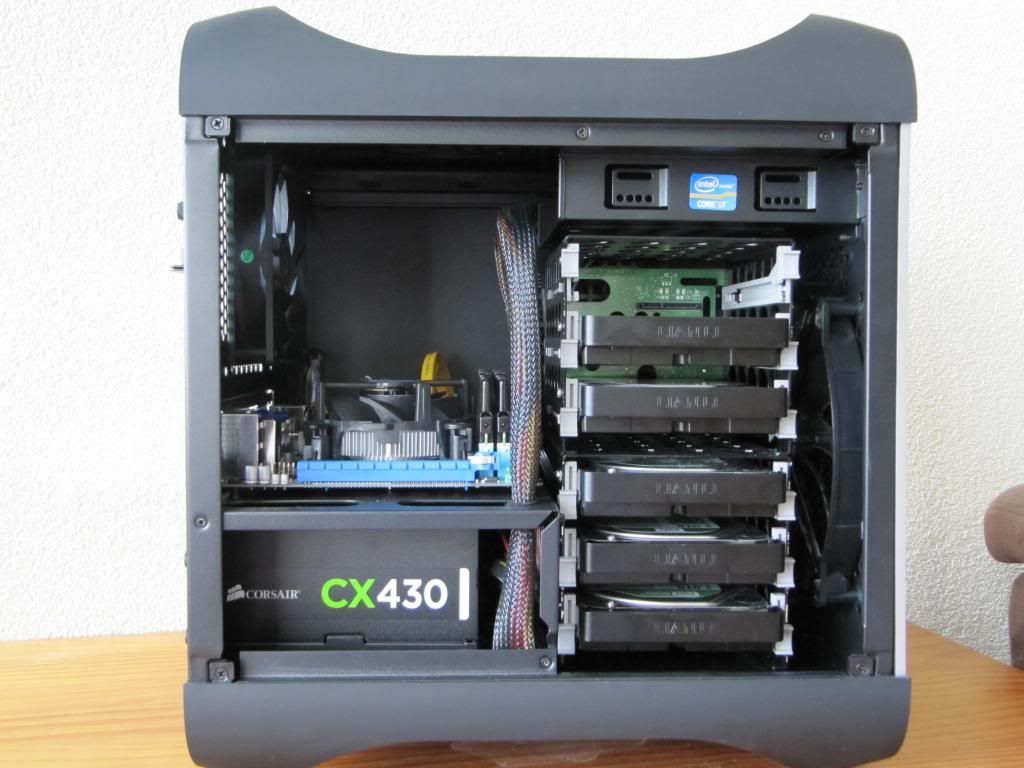

Mijn Bitfenix Phenom Micro Atx gister ontvangen en gekeken hoeveel hdd's erin passen:
Afbeeldingslocatie: http://img585.imageshack.us/img585/1558/dh3g.png
Kan maximaal 5 3.5" schijven kwijt. Ik denk dat ik nu voor 5x3TB 4x4TBga in RAIDZ2. Die 5de hdd daar bovenin is niet zo praktisch.

Optimale configuraties voor 4K sector Advanced Format hardeschijven:
RAID-Z: 3, 5 en 9 disks
RAID-Z2: 4, 6 en 10 disks
RAID-Z3: 5, 7 en 11 disks
Mijn vergelijkbare ZFS doos om je een idee te geven:
http://i1260.photobucket..../IMG_0725_zps3794c8d1.jpg
[ Voor 25% gewijzigd door Habana op 27-10-2013 16:06 ]

Habana schreef op zondag 27 oktober 2013 @ 15:57:
Het grote ZFS topic
Welke case is dat?

  • Habana
  • Laatst online: 15-10 21:27
FYI, Bitfenix Prodigy met twee maal Lian-Li EX-H33 gestapeld.

  • GioStyle
Habana schreef op zondag 27 oktober 2013 @ 18:31:
Nice! Heb je daar veel voor moeten modden?
