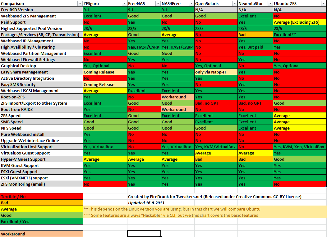

Nexenta et.al hebben zeer zeker wel "AD" integratie. Dus dat plaatje is niet correct, zie smbadm(1M). Verder "exporteren", er wordt gebruik gemaakt van features flags dus ik begrijp niet zo goed wat dat GTP gedoe er mee te maken heeft, zou je dat kunnen uitleggen? En je kunt KVM op nexenta draaien maar dat is alleen iets dat intern nog wordt gebruikt - maar niets houdt je tegen.
